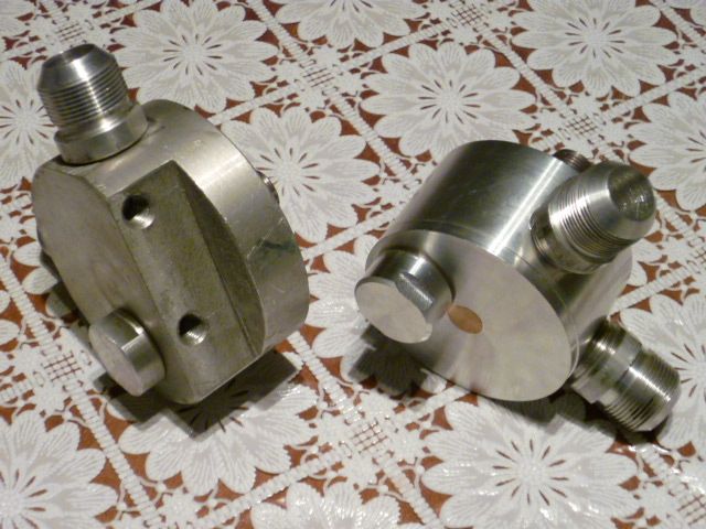

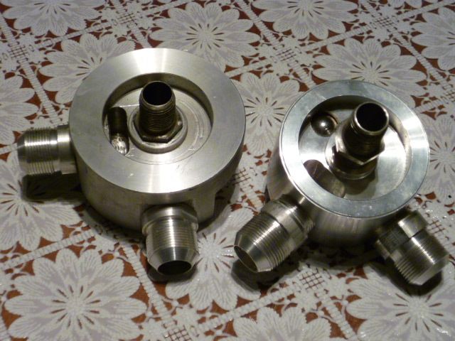

Коллеги! Кто как реализовывал установку масло фильтра? Автомобильный масло фильтр возможно использовать? Или есть уже готовые решения? Подскажите пжст.
Решений есть несколько. На форуме была ветка посвященная этому. Самый простой вариант- фильтр ставится в обратной магистрали в разрез шланга между двигателем и маслобаком. В кондуктор фильтра ставится перепускной клапан на случай густого масла при холодном запуске. Если интересно , могу завтра выложить фотки кондуктора. Возможно есть готовый с которым можно расстаться- делали в свое время штук десять.
Конечно интересно! И за фото и за излишек за ранее спасибо!
Пару нашел - один кондуктор поменьше под Вальтер, другой побольше для М14. Фильтроэлементы на оба можно ставить одинаковые от жигулей или волг. На тот , который побольше можно ставить фильтроэлемент и от камаза . Втулка под него есть и вворачиваеся без проблем вместо жигулевской.  Завтра постараюсь сфоткать, если фотик взять не забуду.
Если интересуют готовые- пишите в личку.
В большой вкручена втулка для жигулевского фильтра.
