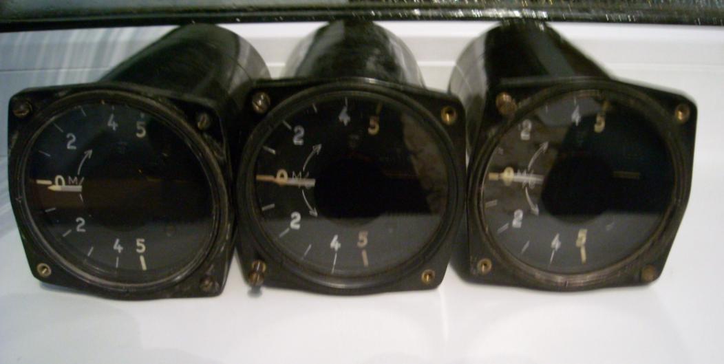

Вариометр +/- 5 м/с (3 шт) - 4000 руб/шт

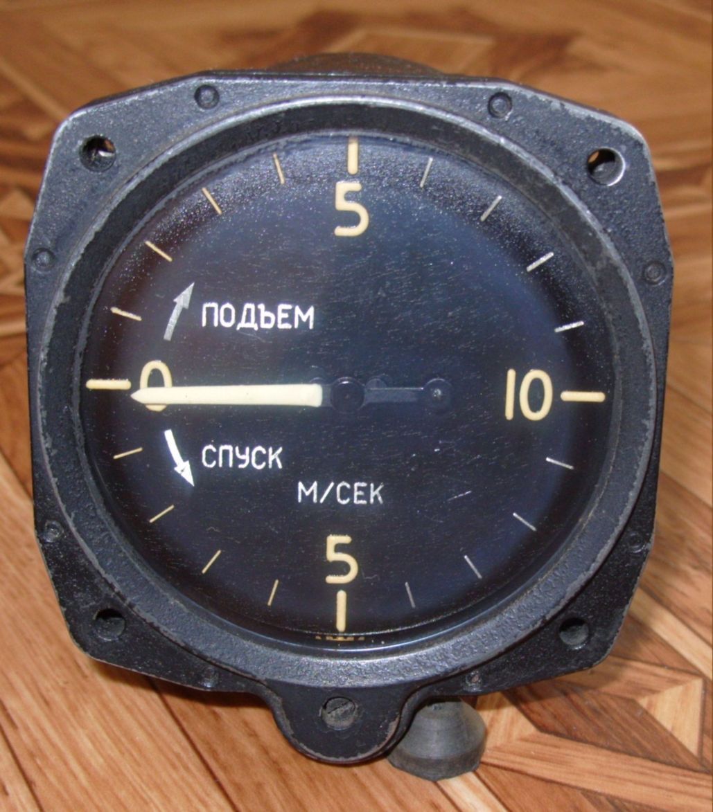

Вариометр +/- 10 м/с (1 шт) - 3000 руб/шт

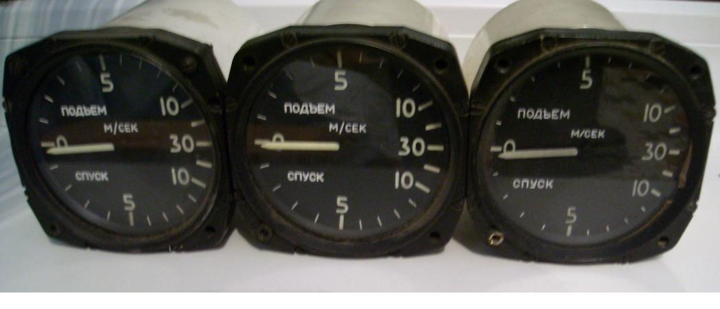

Вариометр +/- 30 м/с (3 шт) - 2000 руб/шт

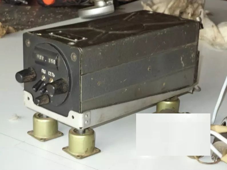

Радиостанция "Зяблик" (питание U=12в) - 9000 руб/шт

Вр +/- 5 м/с (исправены, тарированы на заводе)
