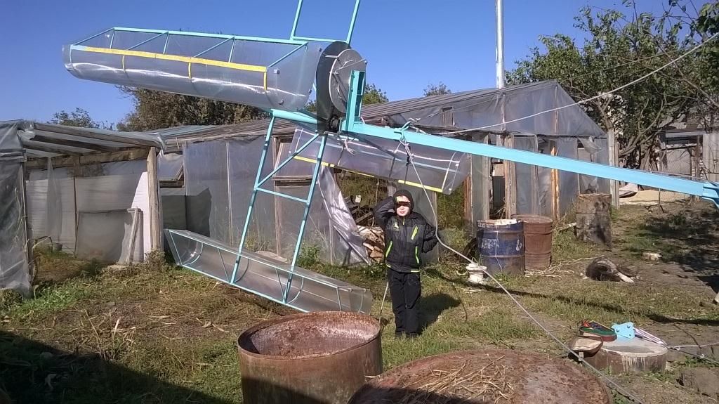

Я использовал поликарбонат для ветряка и он больше двух лет молотит не останавливаясь.а самолёт большую часть жизни проводит в чехлах или под крышей и думаю что ресурс будет приличный.
Строитель сла
Был у меня ветряк подобной конструкции КПД низкий .Тихоходный  Как говорят деньги на ветер.

А мне нравится ветрячек, есть в нем что то..... короче есть и все. Хотя наверно скажу.  В нем есть мысль, желание и задумка мастера.  А сработало или нет это второй вопрос.  Респект.

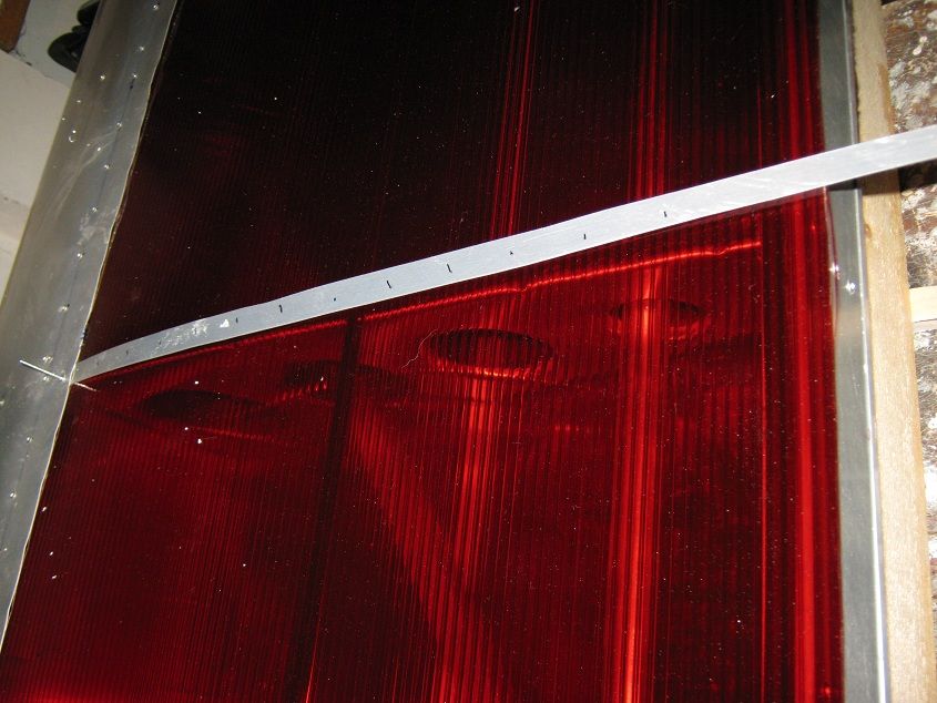

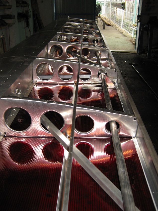

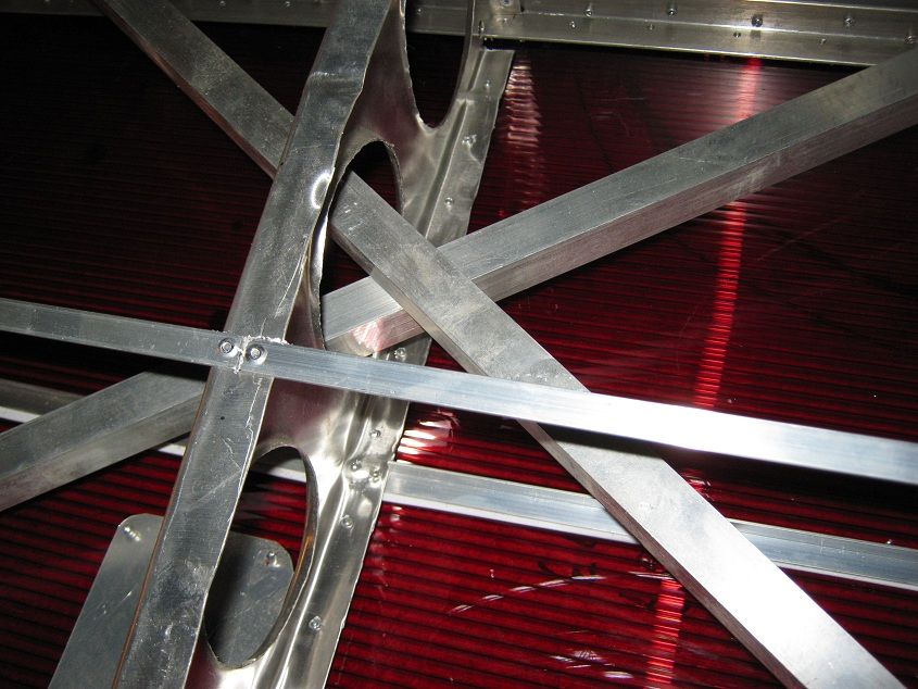

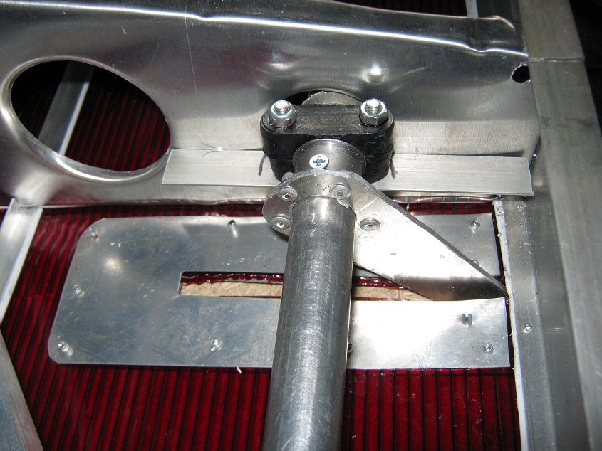

Закончил управление элероном, приклепал верхний стрнгер, подврепил крепление раскосов.  Собственно все, можно зашивать.

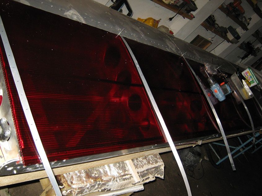

Поликарбонат положенный на двухсторонний скотч создает впечатление что и клепать не нужно. Зубами не оторвешь ;)
Так дело пойдёт к лету полетит. А я взялся реанимировать двухместный. Пора ему свои крылья приделать а то один комплект не удобно туда сюда перебрасывать.
Канзен Анатолий
Краснодар
И это правильно. Нет к лету врятли. Пока только  крыльями занимаюсь, а фюз пока только обдумываю, да и ВМУ еще отстутствует, буду считатьпо факту.  Хотя чем черт не шутит  пока бог спит.

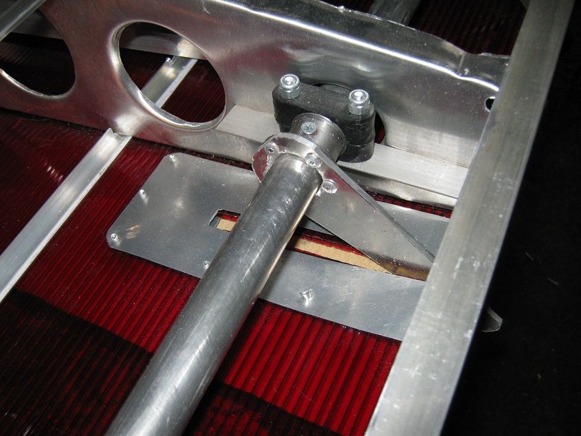

Несколько  вызывает  сомнение  крепление  качалок  на  трубе, посрезает  их  на хрен.  Наверно  болтами  лучше  было  бы.  Кстати  из  чего  сделаны  опоры    трубы  управления?
Любитель
Я люблю этот форум!
kanzen, не моё дело, но мне кажется как то аккуратней надо быть с металлом, ну хотя бы напильничком пройтись, да фаски снять, уж больно глаз режет, всё же вы на этом летать собираетесь...
Канзен Анатолий
Краснодар
Пять заклепок по кругу с оставленными внутри стальными наконечниками не срежет.  А опоры под трубу управления использовал ранее подаренные Николаем Павловичем втулки навески флаперонов с  Юниора.  Огромное спасибо Николай Павлович.  Как видите ваши втулки вполне себе универсальны.
