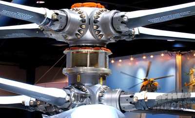

Нашел вот такой вертолет.
Называется Афалина, строят его в Кемерово.
Сайт компании: http://www.heliwhale.ru
Фотографии его дернул из этого видео: http://www.youtube.com/watch?v=x51vMHHUdVk
Стало интересно узнать больше про эту машину, нашел вот патент: http://www.freepm.ru/Models/129485
Мне совсем неясно устройство втулки несущего винта. Чего вижу по картинкам: автомат перекоса есть только у нижнего винта, верхний же винт способен менять лишь только общий шаг. Лопасти, как заявлено в патенте, крепятся жестко. Но судя по картинкам, я вижу тут торсион, который играет роль осевого шарнира. Но! он еще выполняет роль вертикального, а горизонтального шарнира нет. Применение торсиона в таком месте и таким образом кажется мне странным. Авторы говорят, что они продолжили концепцию ABC (как у Sikorsky X2). Но я не вижу нигде толкающего винта, хотя в патенте он есть. Так же интересно, что в патенте указано, что ось несущего винта может наклоняться вперед и иметь установочные углы от 90 до 70 градусов.
Очень интересно, как работает такая машина. И полетит ли она вообще. К тому же меня очень удивляет устройство втулки несущего винта. Если они крепят лопасти жестко, то они явно не понимают, какие напряжения возникают в местах крепления лопастей. У того же сикорского этот узел очень и очень масивный, что является ценой нагрузок.
В общем, призываю коллективный разум к данной теме: оботрем, обсосем.

Максим Павлович
@ ВЯЧЕСЛАВ.33.150
Номер патента взят с их сайта. Я еще несколько  материалов нашел про данный вертолет, они постоянно говорят о том, что вертолет скоростной, так что патент к этому вертолету.
А очень странная втулка несущего винта как раз и говорит о том, что вертолет непростой. Вот и хотелось бы понять - как такая втулка работает.
К тому же на всех фотографиях, что я нашел в интеренете, эта втулка выглядит так:
Т.е. это типа что-то секретное якобы. Иначе зачем скрывать?

Авторы данного вертолета в своем патенте говорят, что при наклоне оси несущего винта, центр масс смещается назад, что логично.
Жестко крепить лопасти ко втулке несущего винта можно, но это не применяется на большинстве вертолетов.
Что касается соосников, то как раз тут жесткое крепление более оправдано, на этом и строится концепция ABC. Но есть несколько тонкостей: во-первых, сама втулка очень массивна, так как ей приходится выдерживать значительные переменные сгибающие нагрузки, а во-вторых, сами лопасти жесткие. Кстати, такой несущий винт работает на некоторых режимах более качественно чем классический с шарнирным креплением. Но такая система требует дополнительных мер: требуется система стабилизации и автопилот, который удерживал бы вертолет в пространстве, особенно остро необходимы такие системы на режиме висения.
Но! У данного вертолета очень "хлиплая" втулка, это я сужу по картинкам, к тому же с торсионом, который будет работать как и вертикальный шарнир! А лопасти, ну судя по фотография и картинкам, эластичные. Это для меня дур дом. Я не понимаю, как эта штука работает - мозги набекрень уже... Одно радует: в патенте сказано, что у вертолета должен быть автопилот - оно и ясно, без автопилота таким вертолетом бы было практически невозможно управлять - жесткое крепление лопастей дает о себе знать.
Это где же логика? Ну на большой скорости я бы понял наклон колонки, чтоб уменьшить отклонения автоматов-перекоса (правда такой ценой?). Но на висении для центровки??? А  АП завалить назад что ли??? Я вообще не понимаю смысла наклона колонки, гораздо проще расширить диапазон автомата-перекоса. Тем более быстрый возврат ее назад в случае аварийной посадки???
mmpmax сказал(а):
Жестко крепить лопасти ко втулке несущего винта можно, но это не применяется на большинстве вертолетов.Что касается соосников, то как раз тут жесткое крепление более оправдано, на этом и строится концепция ABC.
Здесь вы ошибаетесь. На одновинтовых еще можно поставить жесткий винт (см. Во-105) с большими нагрузками на изгиб в титановой втулке и углепластиковых лопастях, а вот на сооснике с классической колонкой этот номер не проходит! Долго объяснять, просто поверьте на слово.  А вот в концепции АВС сделаны очень  жесткие и прочные лопасти (жесткость лопастей как крыло самолета, за них поднять аппарат можно), жесткие втулки, только с осевым шарниром,  и самое главное - электродистанционная система индивидуального управления шагом каждой лопасти по азимуту в зависимости от всех внешних факторов. Это гораздо сложнее автопилота, и обошлось все в очень много миллионов долларов, боюсь Кемеровские разработчики как и Камовцы в свое время это не потянут...
