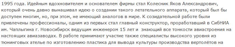

P.S. А разве 600m  - это не Яков, который  финансирует проект ?
Жалко, что в СибНИА  спецов вертолетчиков нет, может вам  у Камовцев  проконсультироваться? :(
G
gimcrack
Яков - идейный вдохновитель, он же и финансирует проект.
Вот только конструкторов не видно, похоже Яков сам их розыскивает.
