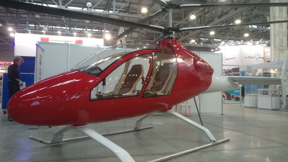

Вот, может кому интересно. http://www.heliwhale.ru/novosti-sobytiya.html
Madras
Постичь пока малоизведанное для меня
ЯНАО
То, что частное лицо, вкладывает деньги в разработку и производство, большой ему респект!!! У нас в России таких не много...
