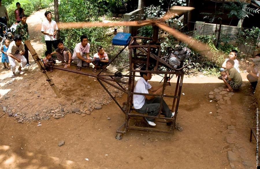

Хотелось бы услышать мнение профессионалов и не только, по данному аппарату. Интересный ,но действующий есть хоть один? Ременная передача на рулевой винт не внушает доверия, механизм установки угла лопастей отсутствует. Наверно максимум что может, висет на высоте 2 метров.  :~~)  http://www.culibin.net/2008/02/11/samodelnyj-vertolet-g1/#more-45

Народ,ну что вы как дети ! Ни одного этого аппарата в воздух не поднялось и не поднимется по причине полной на то непригодности и опасности для жизни.
Ловятся на это в основном новички,покупают чертежи.Это и есть желаемый для автора результат.
На форуме уже не один раз он обсуждался.Из зарубежных  форумов информация выкладывалось по  поводу абсолютной невозможности сделать ЭТО летающим.
Так что вы про "профи" которые якобы под носом не видят изумительного аппарата-зря !
Это, как раз, и не опасно.
Можно, например 2 ремня.
А вот это- Ужоссс.
Неоднократно обсуждалось, что этим мы лишаем себя авторотации.
И не надо думать, что авторотация- удел профессионалов, им то она нужна в
меньшей мере.
Начинать надо именно с него!  ...или с такого, если опыта НОЛЬ!
Вряд ли увеличится количество опыта.
