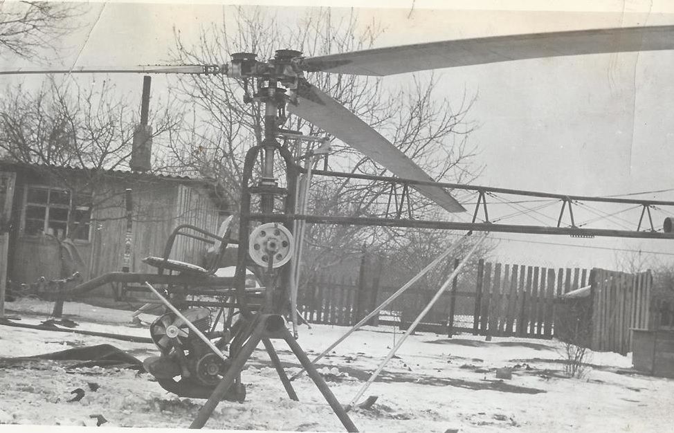

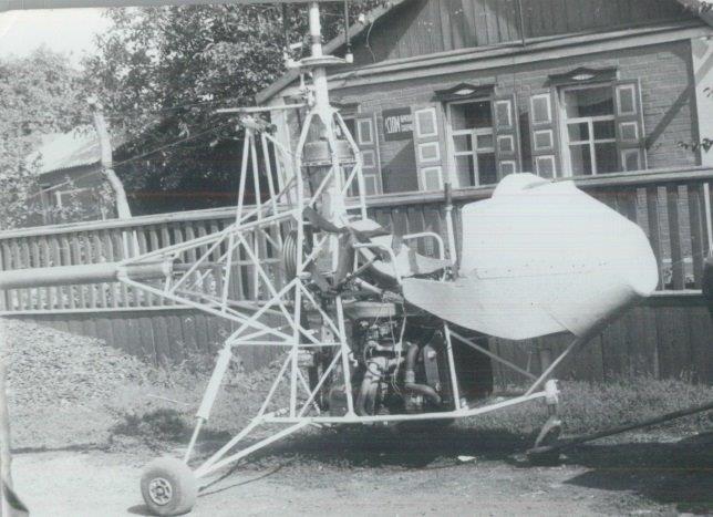

Вертолет Николая Демидова "Горняк-4"
1984 год,
Характеристики:
- Двигатель ВАЗ-2103  65 л/с
- Взлётный вес 500 кг.
- Диаметр несущего винта 9.6 м
- Диаметр рулевого винта 1.4 м
- Скороподъёмность 6 м/сек
- Максимальная скорость снижения в режиме авторотации 4 м/сек
- Скорость  - 150 км/ч

По свежее фотографий нет?
А вообще, правильно выбран диаметр НВ.
С нагрузкой на ометаемую , меньше семи кг./кв.м. врядли винты использовали все 65 л.с..
Возможно, не больше пятидесяти.
Да и вертикальная скорость планирования на авторотации благодаря такой нагрузке получилась ввполне низкой.

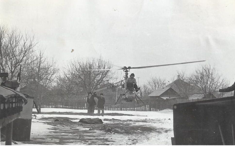

Вертолет разбили .  Втыкается при лихом развороте у земли ,  в том же ютубе есть ролик. Судя по сьемке примерно в те же 80-е
rotordive
Действительно надо узнать судьбу автора и машины...
Кто знает пишите ! )))
Николай жив здоров !
И работает над новым вертолётом.
Больше сказать ничего не могу.
Но думаю если захочет сам откликнется.  :)

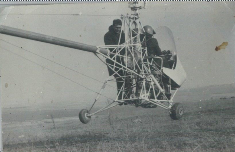

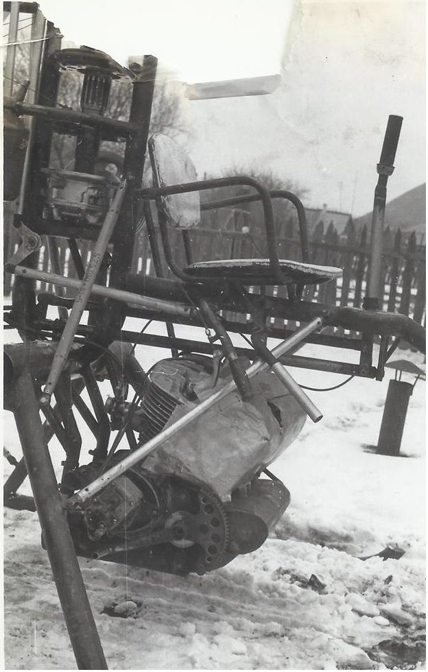

"Горняк 3"
1981 год.
Диаметр несущего винта  - 9.6 м
Двигатель - 2 объединённых ИЖ ПЛАНЕТА  по 350 см3, общая мощность 28 л/с.
Мощности двигателя хватало только на подлёты  до 1.5 м.
Два перца сзади аппарата на висении, это замена рулевого винта? :D
Пит-сто[ch769]п как в королевских гонках за 3 секунды меняют всех колёс , только сЁ  в воздухе... и всего лишь  один  рулевой винт (меняют с толкающего на тянущий  :) :) :))

Кажется этот вертолет уложили когда испытатель при развороте дал педаль, и хвостовой винт забрал остаток доступной мощности . Началось снижение с креном, и цепанул лопастями по земле.
