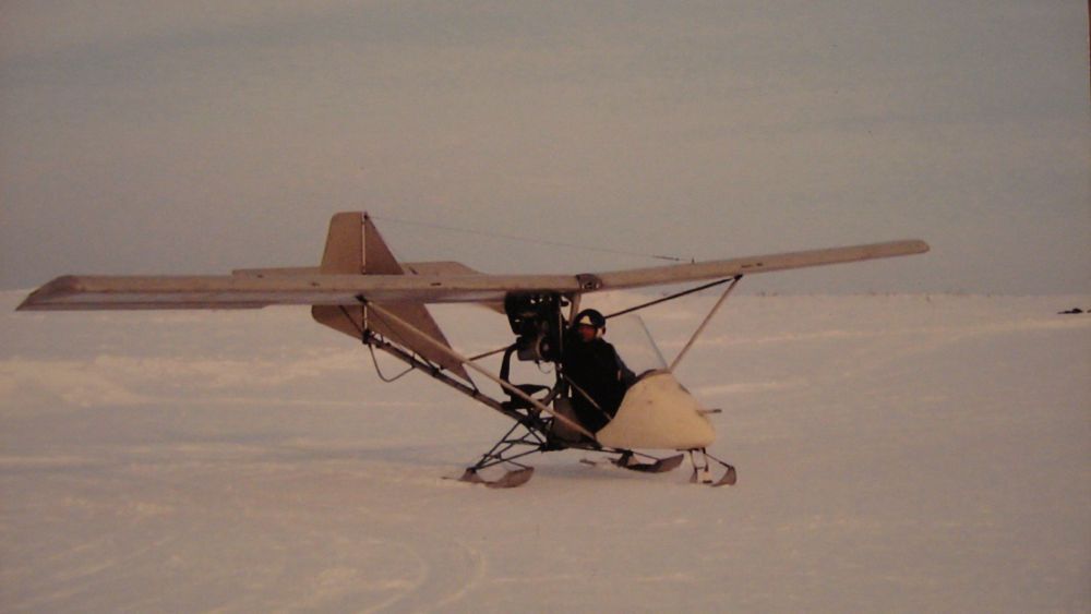

Похоже, я знаю человека, который летал на самолете, построеном из Бланика с применением именно этого чудесного двигателя АИ-4В.
Силовая установка самолета не имела редуктора.
Отзывы о двигателе - положительные и теплые.
Летали полным экипажем, по маршрутам в Московской Воздушной Зоне.
В частности - летали на аэродром Борки.
Ни отказов, ни предпосылок не было ни разу.
Запас топлива на борту - 55 литров.
Вышеописанное относится, вероятнее всего, к 1991 году.
Именно этот рассказ об успешных полетах самодельного самолета побудил меня начать свой проект.

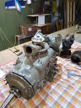

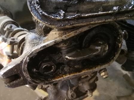

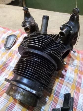

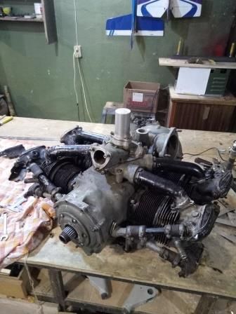

Здравствуйте форумчане! Прошло 10лет ,ну очень быстро. Решил все таки заняться мотором. Для начала начал разбирать, с целью изучения , второй как бы запасной мотор.
