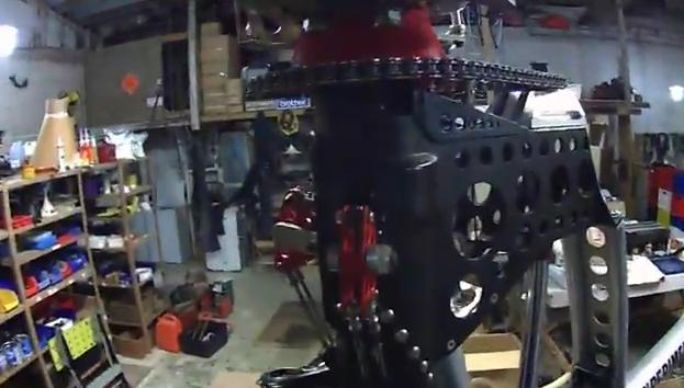

Кстати очень интересное решение привода несущего винта в этом вертолете. По сути вообще нет вращающегося вала, вращается только макушка как у автожира.
Правда, я бы в таком случае лучше бы сделал 2-е отдельных цепи. Причем так, чтобы звездочки были повернуты одна относительно другой на пол зуба. Этим можно смягчить передачу (увеличится плавность захода звена на зуб, вроде как у косозубых шестерен).
А еще обратили внимание, где стоит радиатор? Прямо под сиденьем плашмя.  :eek:
Alexey SPb
InvisibleWanderer
Да и обгонная муфта на маховике, сцепление, два в одном так сказать, да и  рама не плохо сделана, движёк только слабоват как мне показалось просмотрев видео..

Аппарат очень интересный. Подлеты на видео странные, смотря за работой педалями я подумал, умеет ли пилот летать :-?
