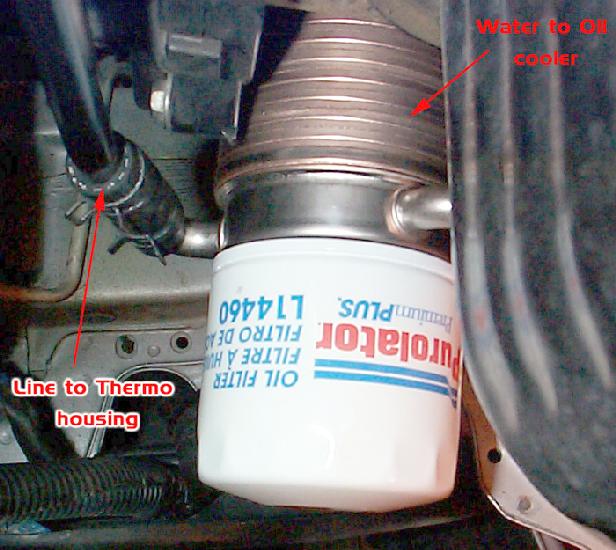

Извините. Может не в тему.. я задал вопрос про охлождение масла. так вразумительного  ничего не услышал... у меня субар 254  . без охлаждения масло через 5 -10 мин . доходит до 115-120 гр. и давление при этом резко падает.  На сколько я знаю  на АК 1-3  нет датчика температуры масла двс.  датчик  т  редуктора есть.  Может поэтому на двс  субару и обижаются.  Может в этом и кроется причина отказов  субару.   Может просто их не умеем готовить?   И почему  лайкоминг  образца   40 годов ---авторитет.   А авто движки  90х годов-- за фуфло считаем.
У субаровских моторов есть деталь - oil cooler -которая стоит над масляным фильром . В нем масло охлаждается охлаждающей жидкостью
Теплообменник крайне надежен - позволяет поддерживать температуру масла в норме безо всяких масляных термостатов.Производительности вполне хватает для раллийного мотора. Видимо из вашего мотора его кто-то выкусил.
110-120 -нормальная температура масла - если давлени падает при этом - кирдык маслопомпе или еще чему.
Под нагрузкой давление должно бать около 5 атм.

В европейские моторы такие маслоохладители ставят, а в японские почему-то нет, на ранних японских моторах такая же фигня. Имеется в виду, японские моторы для Европы и Японии.

Есть у меня такая штука. с другого мотора.  Только меня берут сомнения , что ее достаточно.  Сейчас стоит радиатор и включаю принудительно вентилятор. все равно за 100гр. уходит.   Раллийные моторы думаю по многу и не ходят.   Вопрос в ресурсе.   Под нагрузкой давление 4.5- 5.  я ориентируюсь по холостым оборотам .... при т  до 90 --4 ам.  при 115-- 2.5.
