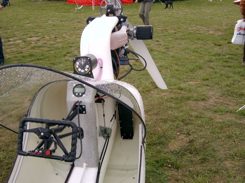

Марек Иванов- очень грамотный парень,/ знаю его лично/ он конструктор на фирме которая выпускала скайбоя, теперь самостоятельно делает виеру . Помогает многим в рассчетах на просность/ например Вамприра, Скайлайна и тд ,а Б-612 придумал весь/ Позже выложу некоторые фотки, проблемы с величиной.
    75,7 КБ · Просмотры: 613
    65,6 КБ · Просмотры: 572

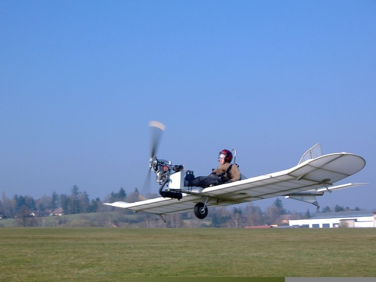

А вот это пермый прототип из трубок
    34,1 КБ · Просмотры: 551
    28,8 КБ · Просмотры: 535

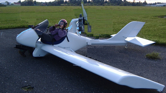

и еще. Все кроме педалей на штурвале как у формулы
    95,9 КБ · Просмотры: 534
    71,3 КБ · Просмотры: 527
    55,2 КБ · Просмотры: 532

Вот в таком виде мне более симпатичен
+1. Ему бы еще балку хвостовую пониже, и соответственно центровки крыло с колесом подвинуть. Замечательная альтернатива первоначального обучения на земле могла быть вместо Коршуна.
Viera!
Ну да 😱 у Коршуна хоть движок за фермой, у этого при хорошем тыке в землю моторчиком по голове точно обеспечено, а вообще Виера как есть уже вся рациональна, потому что для токого легкого аппарата вес пилота не будет сильно влиять на ЦТ
Ну дау Коршуна хоть движок за фермой, у этого при хорошем тыке в землю моторчиком по голове точно обеспечено, а вообще Виера как есть уже вся рациональна, потому что для токого легкого аппарата вес пилота не будет сильно влиять на ЦТ
Хороший тык в землю это ж надо градусов под 30 минимум обеспечить  🙁. Для этого надо очень сильно постораться приложиться. Особенно если ездить по земле  ;D  При расположении движка внизу и выносе винта вверх, должен получиться очень аппетитный типчик. ИМХО.
Хвост а ты порисуй эскизик и посмотри как будет меняться ЦТ на этом аппаратике с задним расположением мотора с пилотами разного веса тем более хв.балку пониже, какой же у него будет угол атаки при посадке
Да мне и эскизик не особо нужен.  На Коршуне у меня была самая передняя центровка из всех 🙂 Больше непоняток от того, что непонятно какая именно и как она определяется? Слышал, что измерение массы на под третьей точкой можно определять ЦТ. Но у Доброва другой метод  🙁.
Скажу банальность, но угол атаки опредяется прямой от колеса до определенного хвостового элемента (костыля, колеса, элемента конструкции). От того, что балка пойдет около кабины ниже (ну ниже замли все равно не опустить  😀), на расположение этой самой прямой это никак не отразится. Если хвостовая опора будет той же самой. Зато позволит и винт большего диаметра поставить или движек ниже опустить, или и то и другое вместе. Подобных примеров масса.

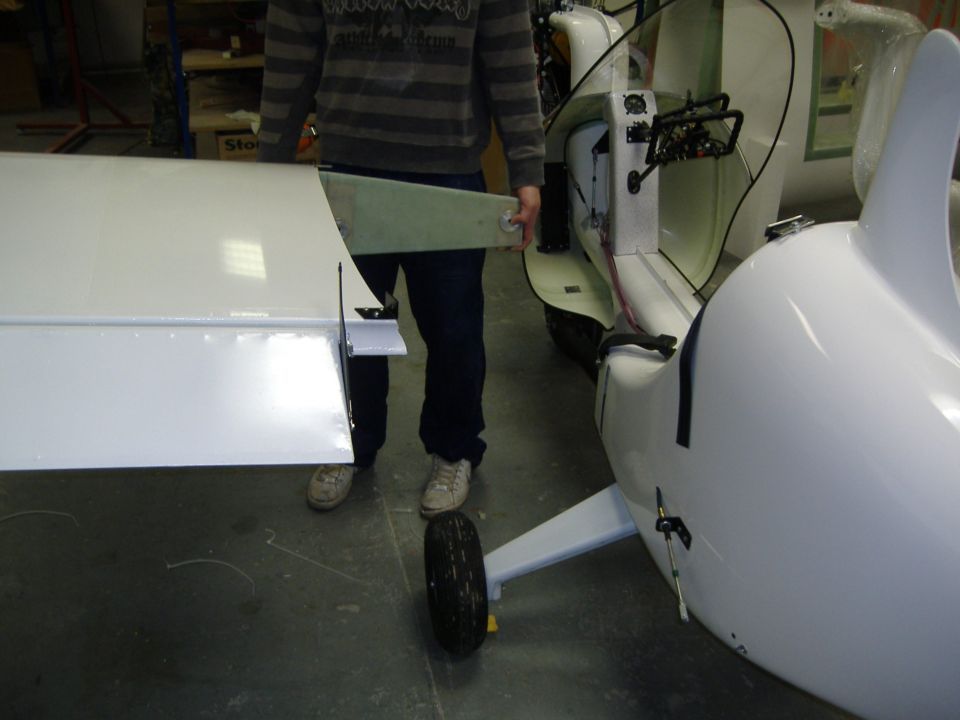

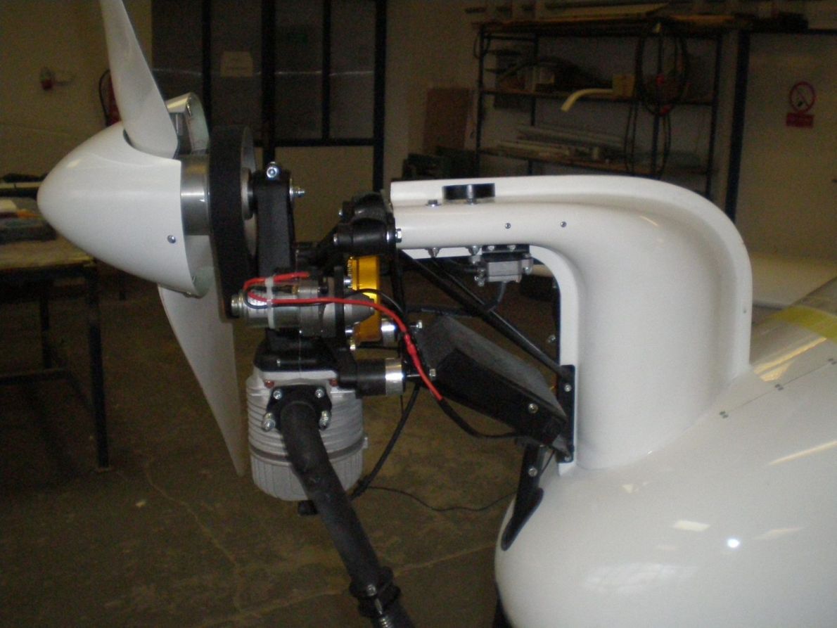

Motor- www.flyengine.com
    114,6 КБ · Просмотры: 476
    117,8 КБ · Просмотры: 497
    105,9 КБ · Просмотры: 497

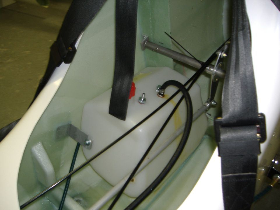

+  Извените за формат- не имею программу на конвертование
    78,3 КБ · Просмотры: 459
    73,6 КБ · Просмотры: 456
    44,5 КБ · Просмотры: 463
    14,2 КБ · Просмотры: 421
    19,6 КБ · Просмотры: 438
    91 КБ · Просмотры: 425
    60,2 КБ · Просмотры: 475
    56,3 КБ · Просмотры: 472
