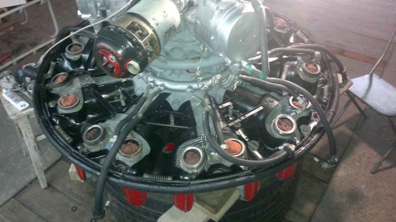

Поделитесь опытом, кто и как восстанавливает уплотнитель на дефлекторах цилиндров, тот который из пористой резины и дермантина, какие материалы современные испольуются, обязательна ли прошивка при этом
A
Andrei-pilot
Я при ремонте дефлекторов удалил старые уплотнители полностью. Потом приклепал половинку алюминиевой трубки и в нее вклеил на герметик резиновый дюрит 16мм.
Правда потом пришлось в дюрите сделать вырезы, иначе капоты не смыкались. Как это будет работать пока не скажу, мотор еще не запускался после ремонта.
Лично я, после того как задал вопрос, благодарю всех, кто ответил.
Хотя-бы для того, что-бы люди потратившие свое время на ответ, знали, что они были услышаны.
Hayman
Извиняюсь, конечно я  вам благодарен за ответ,но к сожалению, вопрос размещенный в разных ветках так  и повис без ответов...
