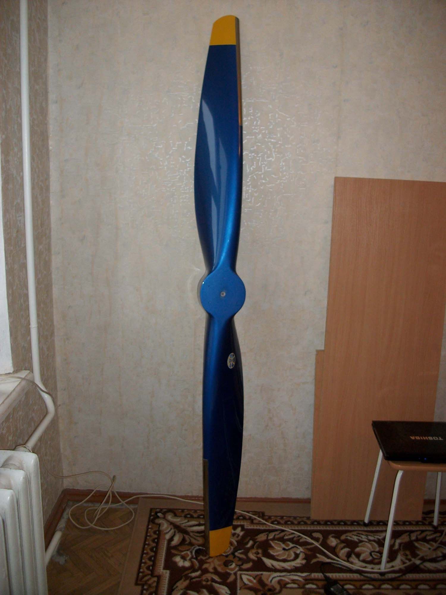

Винт диаметр 2.1м. шаг 1.55м.
zov
www.zovprop.ru
Деревянный винт, диаметр 2.1м. шаг 1.55м. переклейка ясеня с сосной, оклеенный, окованный, левого вращения, цвет синий металлик. Новый. У заказчика изменились обстоятельства поэтому выставлен на продажу. Дополнительная информация по запросу в личку или на почту.
    158,3 КБ · Просмотры: 105
Этот винт обеспечит энергичный разгон от скорости 90 до 150км/ч если у Вас:
-мотор 140 л.с. и выше
-максимальные обороты на выходе редуктора до 2200об/мин.
Пользуясь случаем хочу похвалить данного производителя винтов (Олега).
Он по заданным заказчиком параметрам умудряется сделать винт, который работает с точностью +-100 об/мин. от заказанных.
Я считаю, что это очень большая точность.
Не надо покупать переставной пропеллер и мучаться с подбором шага.
Закажите Олегу винт под вашу ВМУ и вы получите то, что вам нужно!

Как этот винт http://www.reaa.ru/yabbfilesA/Attachments/IMGP0418.jpg Отработал сезон? Жив и невредим?
Да, всё в порядке, правда он отработал меньше сезона, ты ж мне его сделал во второй половине лета.

вальтер 6-3 вроде 160лс без редуктора взлетный 2200- 2300 об мин на земле набор 90-100кмч крейсер 140-150кмч
пойдет?
и какой вес винта?
Я не знаю кто Вам производил расчеты, но "попадание",  при тех параметрах, что Вы указали, если не  в "десятку", то в "девятку" точно!
Специально винт на точных весах не взвешивал. На пружинных весах - больше 7, но меньше 8 кг.

Но все же винт 2.1х1.55.... Рассчитывался для самолета с мотором Субару 150л.с. Для работы на АХР.
У Заказчика случилась неприятность, винт стал ему не нужен   ( во всяком случае этот).
