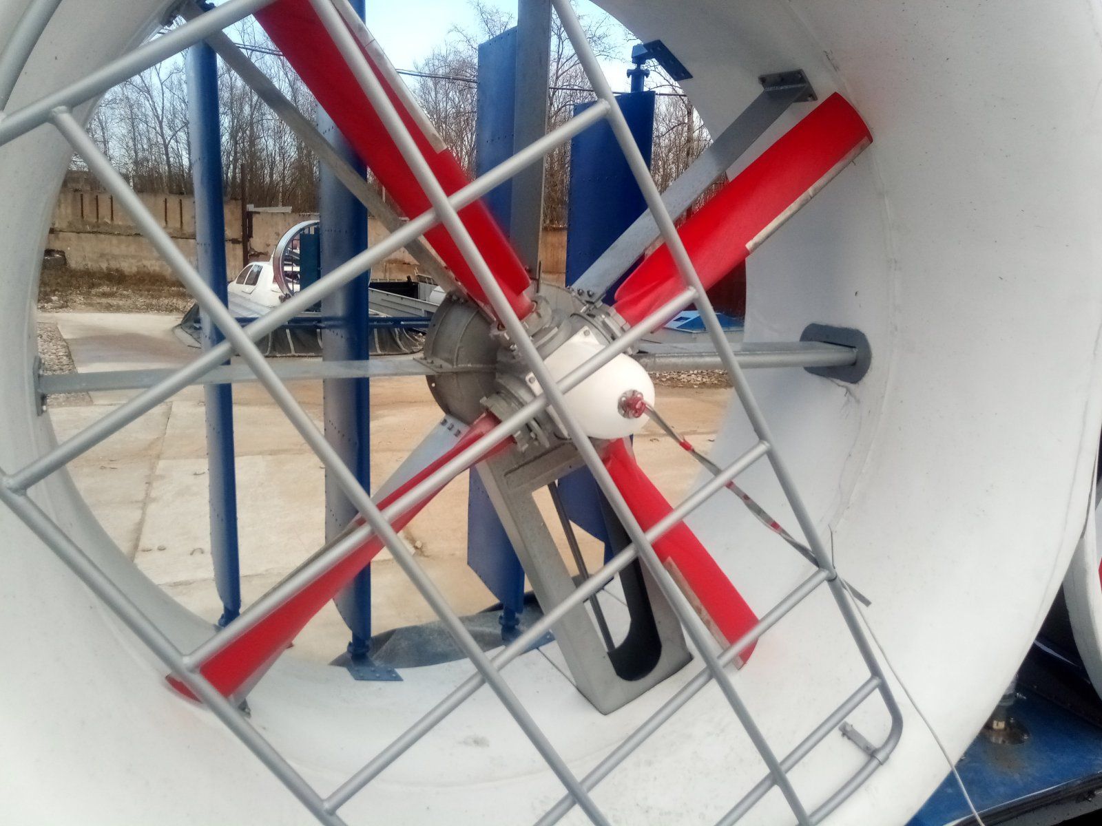

Винт для дизельного двигателя мощностью 220 лс.-4000 об.мин. и кутящем моменте 500Нм -1800 об. мин.

На оборотах 3800 и редукции 1.45 у винта будет 2600 об мин. Если берем винт 1.8-1.9м получаем то, что нужно.

Редуктор будет 1.45 трех осевой с межцентровым 200 мм и модулем зуба шестерни 3.5
Обязательно будет стоять центробежное сцепление и демпфер на Ф110 мм под болты М12
Винт 2м, регулируемого шага.
На винте 1800/мин, мотор 180лс, с отбором части мощности на привод нагнетателя.
Центробежного сцепления нет. Демпфер штатный двигателя на передке коленвала.
Подбираю винт для аэролодки Двигатель БМВ турбодизель 6 цилиндров М57д30 190-230 лс при 4000

Разговаривал с Казанью по винту на прямой привод. Они будут делать 2-х лопастной 2.15 м. для лайкоминга. И это уже не то по своим данным. Это не "кувалда" дизеля а "мягкий" по сравнению с ним , бензиновый мотор. Совсем с другим крутящим моментом.
Цена нового казанского винта не маленькая совсем. И гарантии особой нет. Ресурс дают всего 200 часов.
Так, что геморрой с винтом для дизеля есть.
Уже начинаю склоняться к тому, что переделаю одну из ЧПУх для изготовления дюралевых лопастей.
Если конечно спрос на дизеля Пежо-Ситроен в сегменте 100-160 лс пойдет.

Думаю для дизеля 100-120 лс винт Катран, ВК-14 + серьёзный маховик либо ДЕРЕВЯННЫЙ ВИНТ с толстым комлем

Мне представляется, что рациональнее всего - деревянный монблочный четырехлопастный винт ( 2 двухлопастных).

Здравствуйте на такие обороты не производим(((
до 2900 на винту и наличие редуктора или демпфера желательно
на прямую ресурс при оборотах 2800 на лайкомингах 200 часов
директор Исмагилов Шамиль Наилевич
Это ответ по дизельному винту. Мне нужно не меньше 3200 об мин. Иначе смысл прямого привода будет потерян.

Пока не нужно. Есть мысль попробовать сделать 4-х лопастной дюралевый винт диаметром 1.6 м. Я видел видео как это делают Чехи. Там особо сложного ничего нет. Нужно только соответствующий станок. Это решаемо. И сделать его переставного шага в ступице.
