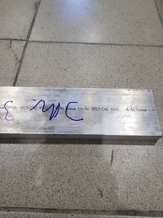

У буржуев есть вот такой прокат разных размеров. Буду пробовать из него. Комель крепить по вертолетному. Это удешевит данный винт и используя подкладочные пластины с углом. Можно будет найти оптимальное значение шага. А потом делать этот угол уже на постоянной основе.
На моем проекте не нужно его менять. Один раз найден и все.

На винтах АН-2 применялся вроде Д1т Проковку, нагортовку можно наверное заменить полировкой
Нет. Проковка или штамповка формируют анизотропную структуру в глубине металла, а полировка-устраняет мелкие поверхностные дефекты, хотя она несомненно в + для ресурса лопасти.
