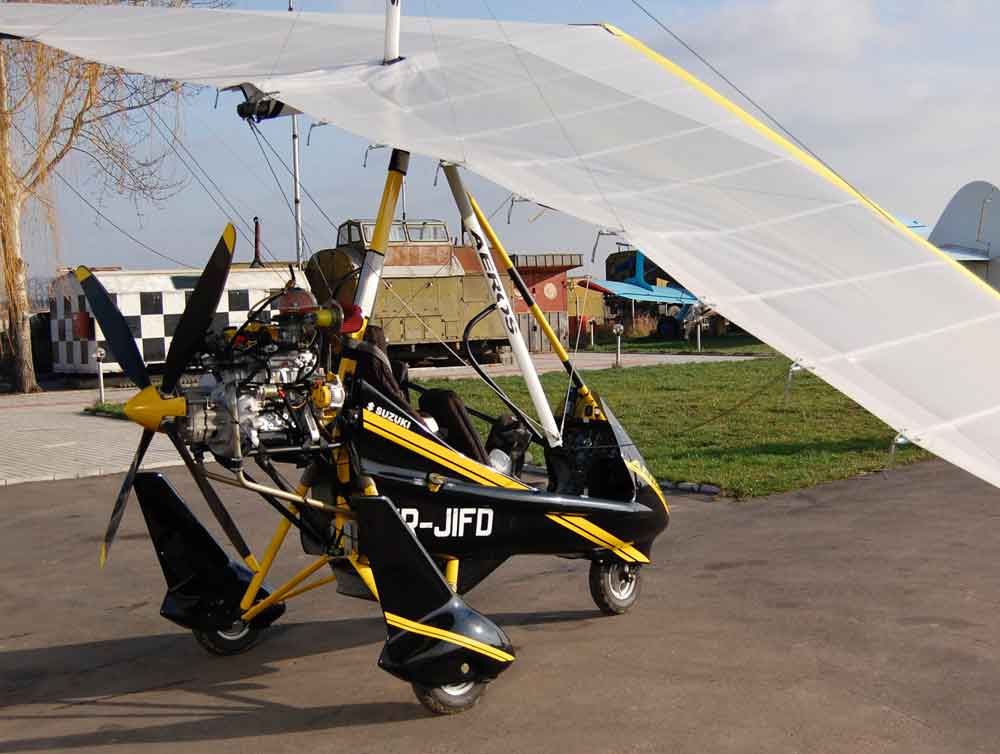

Винт на Аэрос 2
Вот на этом чудесном аппарате (все его знают) сломался винт :( Владелец попросил помочь ему правильно подобрать винт. Двигатель Suzuki G-16, вроде как 80 л.с. Редуктор Чернова 2.5 Винт был четырехлопастной Aerolux. Две лопасти каюк. Владелец созвонился с Богданом, тот поведал, что из Киева прислать будет нереально. Отсюда вопрос, на какой винт переходить? Самара, Казань, я если честно совсем не в теме... И какую модель брать, три лопасти, четыре. Какой диаметр... Русак какие на свои ракеты ставит? Я ему доверяю, такой же хочу :)

что за хрень. аэрос шлет запчасти, луганск- из киева- тоже. так или иначе. лопасти можно отправить ЕМСом или обычной почтой. полгода назад я получал.

На моем Атоме Луганская сабля, 1770 мм, 4-х лопастной, лучшего винта и пожелать не могу.
Можно заказывать через Меглинского - оперативно и надежно, можно напрямую у производителя.
http://www.reaa.ru/cgi-bin/yabbA/YaBB.pl?num=1430211477
http://www.reaa.ru/cgi-bin/yabbA/YaBB.pl?num=1337950011
zov
www.zovprop.ru
Понятно.
К стати Ваш земляк заказывал у меня винты на СВП. Его ник на форуме Edi. Если интересно свяжитесь с ним, посмотрите мои изделия.
