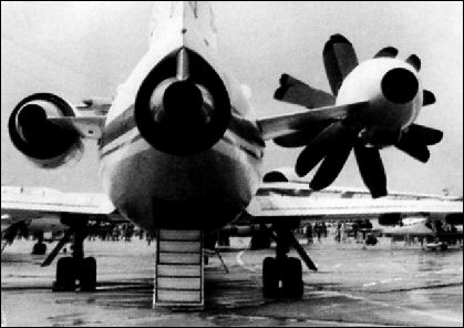

Эти эффекты уже давно применяются в ТВВРД турбовинтовентиляторных реактивных двигателях  http://avia-simply.ru/tvrd-tvvd/ и в крыльях бабочек...
У трубо (от слова труба, а не турбина) - винтового ротора (ТВР) этот эффект создается не наличием реальной цилиндрической оболочки, а воздушной струей из исходящих сопел центробежного насоса - уже, в силу этого, физическая картина взаимодействия потоков другая, и отличающаяся от потока любой импеллерной установки и ТВВРД.
