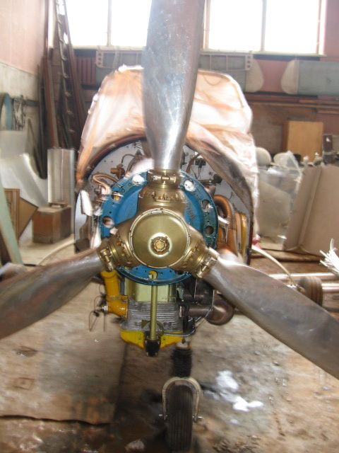

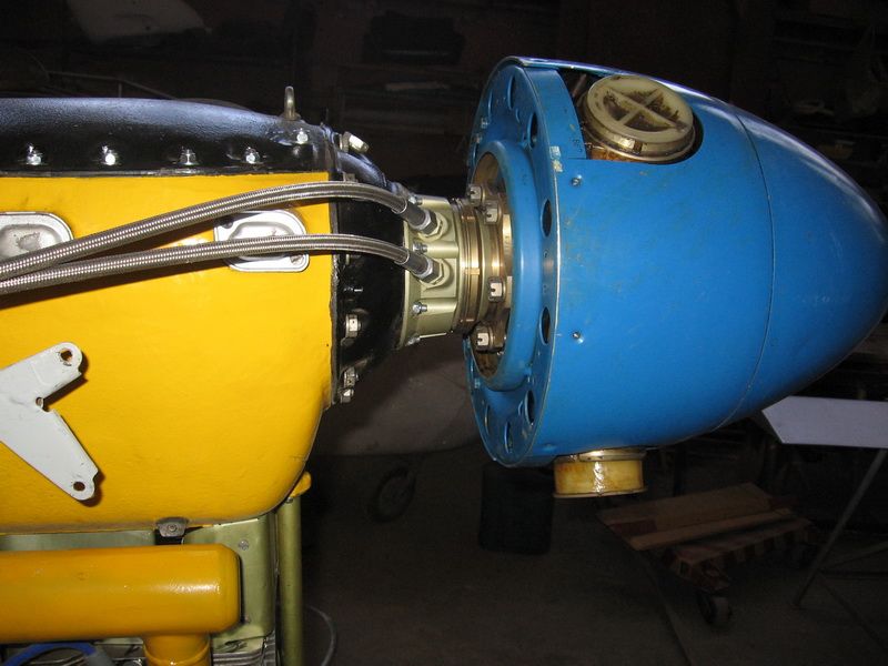

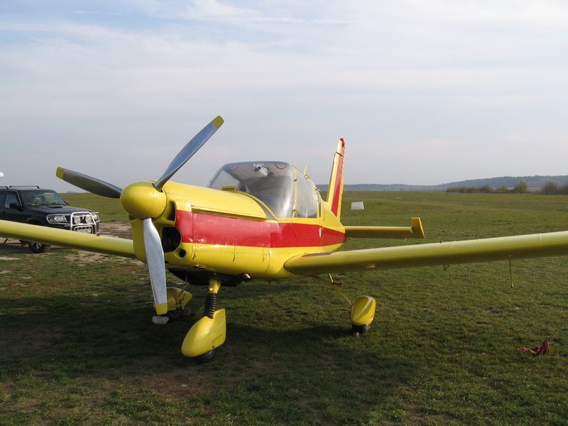

Я себе на свой 42-м стазу такой новый поставил. Сейчас с разными диаметрами лопастей испытываем.
