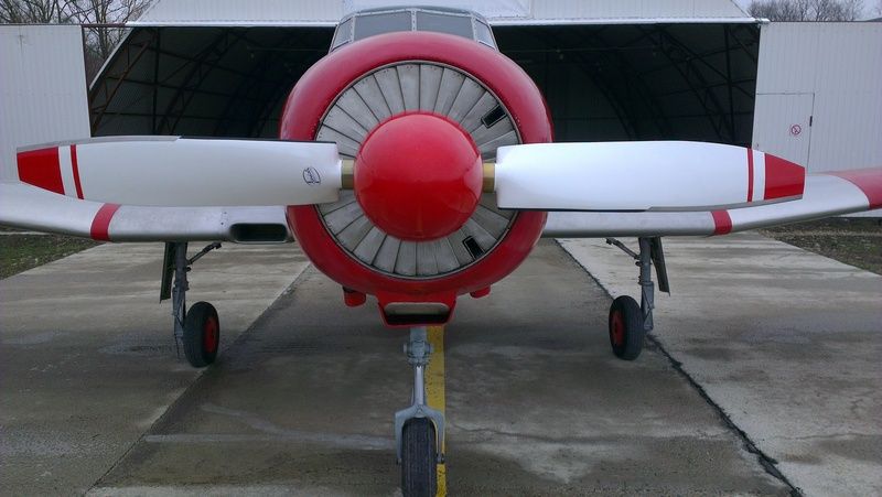

Прошу эксплуатантов моторов М 14П поделиться информацией о новом пластиковом винте ВК-16 для "Яков". Якобы дают ощутимый прирост тяги и цена чуть ли не вдвое меньше, чем у родной деревянной лопасти. Видел его на Як-52 и -18Т.
ВК-16 установлен на Як-18Т. Пока налет небольшой (несколько часов).
Статическая тяга выше по ощущениям, но насколько, не замеряли.
Гораздо ощутимей рывок со старта на взлете, и так же ощутимей торможение при переводе винта на малый шаг перед четвертым разворотом.
Значительно тише родного винта. Слышно только, как двигатель работает, а винт только слегка посвистывает.
Лучше охлаждение двигателя.

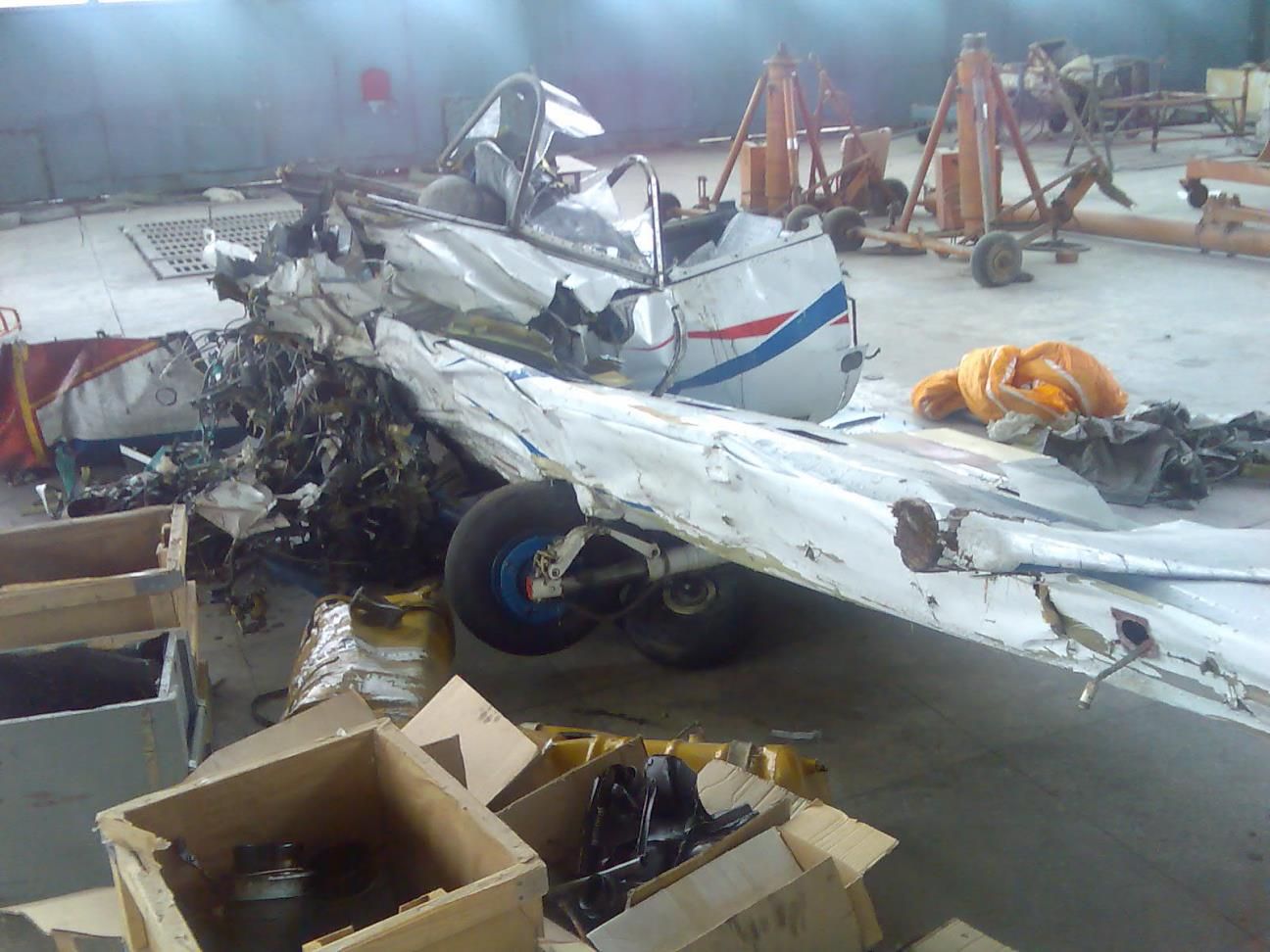

самолет Як-52 моего друга Валеры Бруева разбился 24.07.2009 в заводском районе Саратова(Лесопильный). Самолет летал постоянно со штатным винтом, а АВ-81 стоял в кладовке на аэродроме. Я лично осматривал обломки  самолета в ангаре авиазавода. Одна лопасть даже уцелела, вторая была сломана. и уж поверьте, обломок деревянной лопасти от стеклопластиковой я отличу, тем более, что сам ее ремонтировал. Судя по характеру излома лопасти и что вторая уцелела, можно предположить, чтов момент удара мотор был выключен.
После катастрофы в бумагах было найдено много нестыковок и марка винта - одна из них. Постараюсь найти фото, может быть вирус не все съел...
gdorfman
Я люблю строить самолеты и моторы!
Саратов

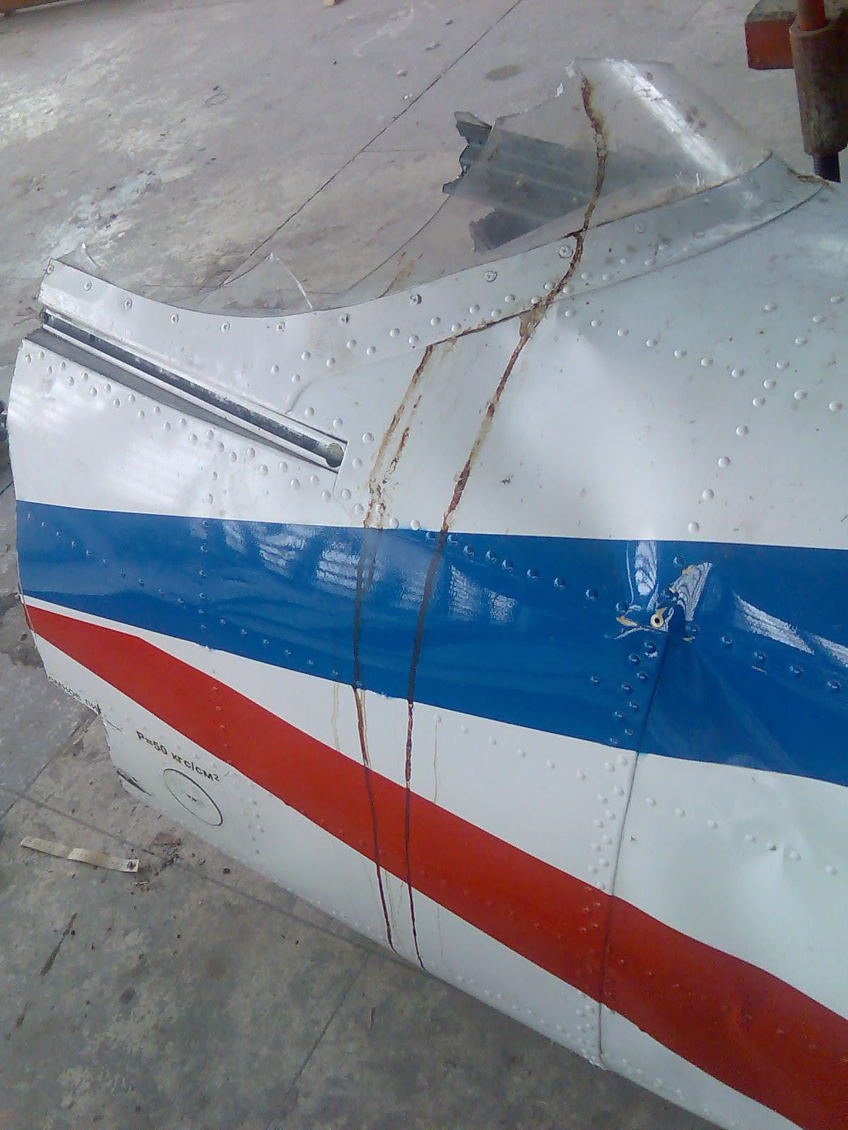

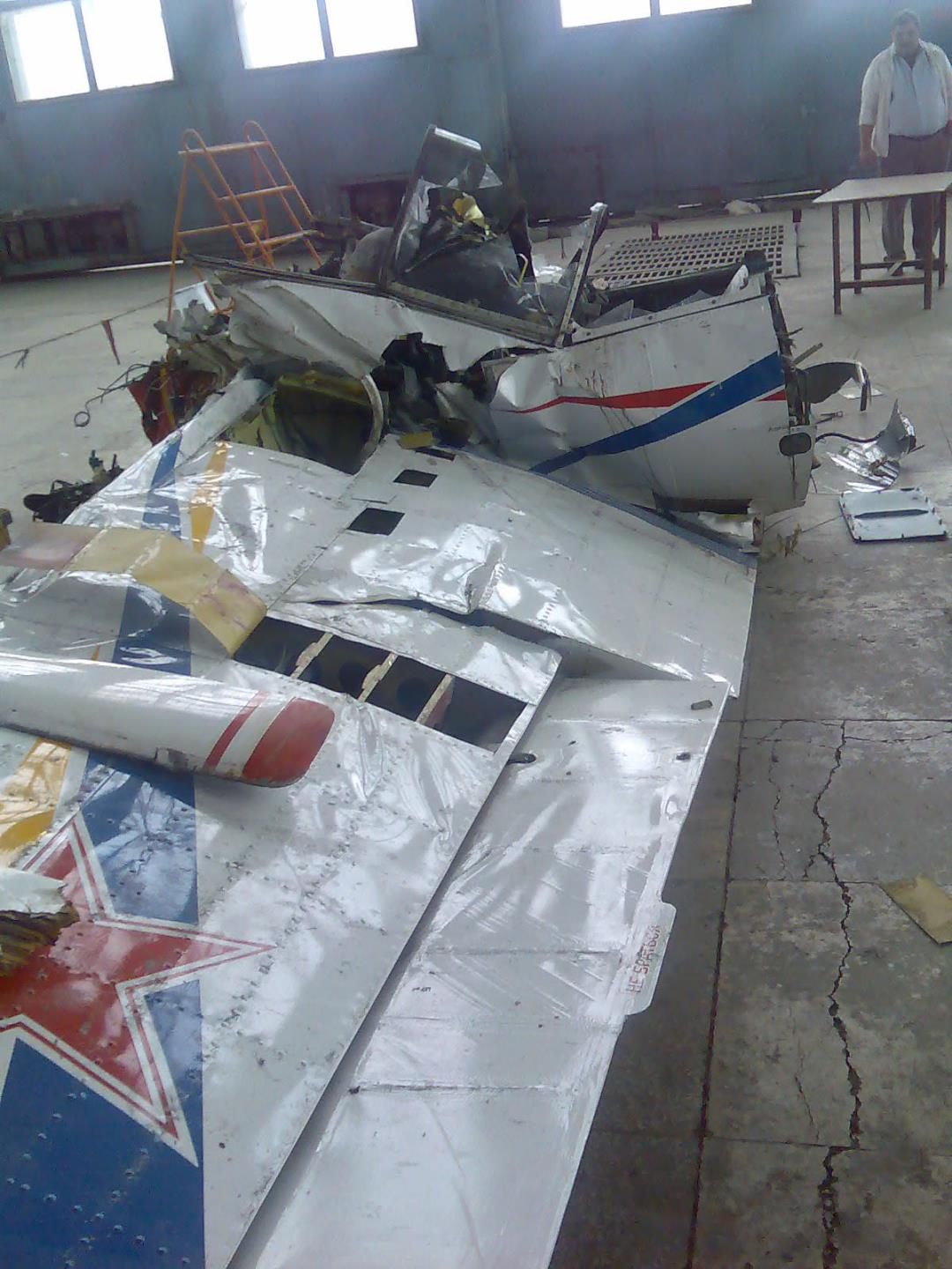

С разрешения вдовы Валеры Бруева публикую фото с места работы аварийной комиссии. На фото 63 слева на крыле видны лопасти В 530.  А фото 62 с потеками на борту - это напоминание тем, кому в небе закон не писан и кто забыл, что небо - прекрасная, но абсолютно чужеродная для человека среда.
Так что то, что писано комиссией еще не есть факт...
gdorfman, а что в отчете комиссии не так написано?
По винту вроде бы там ясно указано, что на самолете стоял в530. И в самом отчете присутствуют фото лопастей.
