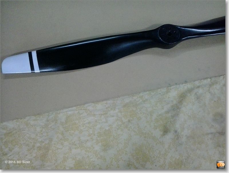

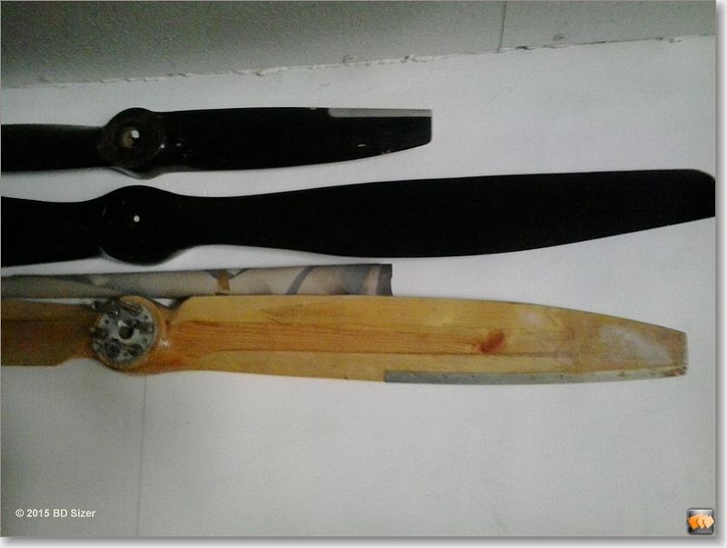

Винты деревянные для Хонда,Ротакс,парамотора
bfl
  Все проверены в полете.
для Хонда 1,5 !,4  левый диамет 1800 стоял на моем аппарате тяга 220кг.
,Ротакс 582 можно для 503,Сузуки G 10 правый диаметр 1720
для парамотора диаметр 1000
Ценв маленького 4т. больших по 7т.
    49,5 КБ · Просмотры: 183
Добрый день. Хотелось собрать аэролодку есть дизель с тайоты 2ст. Вы как думаете если я у вас куплю винт 1.8 левого вращения он потянет лодку? Редуктор я хочу поставить цепной 1/2.
Этот винт выдает 220кг с Хондой 100коней и редуктором 2,5.
Какая тяга будет с 1/2,сказать не могу.
По винту 1,82 м. Диаметр центрального отв., крепёжных болтов и на каком диаметре? Он без оковки?
Винт облетан на Хонде с редуктором Чернова.Болты крепежа на таком же диаметре,как у ступиц всех популярных винтов,Луганских,Киевпроп и т.д. Передняя кромка оклеена кевларом.
