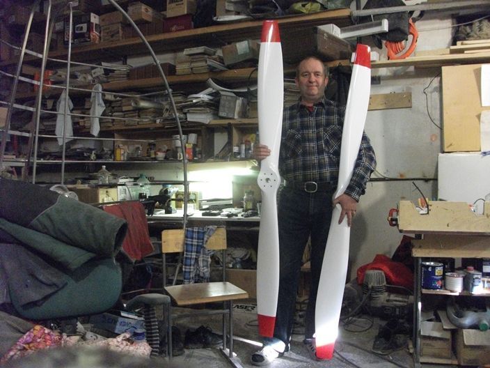

Стругайте , вот Вам в помошь программа ( пользуюсь ей ) Там на принтере распечатайте сечения и топор в руки . Програма в конце статьи http://www.gir1955.narod.ru/rassk9.html
Спасибо попробую ,. На фото Вы просто Аполлон. :)
Танков
Я люблю строить
Барнаул
Пару дней сюда не заглядывал , а тут  :STUPID
Стишок я прочитал - улыбнуло . На свой счет я его КОНЕЧНО не принял .
Истолковал  , прикрепление сего стишка, к моему фото ,  как  изысканный - витееватый комплимент .
Что ,мол:   "в отличае от героя стишка , этот человек (  Я в трусах :) ) и без трусов сделает винт..........значит он ( Я ) человек  ;D"
"Отрицание отрицания " в Русском   языке  многих иностранцев изучающих Русский язык -  вводит в ступор  :eek:
Давно пользуюсь ЧПУ , копировальным фрезером , 3 Д сканированием ........а тут "впомнил молодость " помошник сфотал меня ,выложил здесь .
По сути темы  , добавить нечего .Кто пытался меня защитить - спасибо . Да я и сам отобьюсь -руки топор не забыли  ;D
