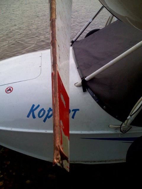

У нас есть следующая информация по винтам.
Пропеллеры регулируемые на земле, которые опробованы на двигателях Jabiru: Warp Drive, DUC,  WOODCOMP.
Лопасти  WOODCOMP есть пластиковые и деревянные обклеенные карбоном.
Луганские винты нам не подошли. Юра Пичугин испытывал.
Неплохие пропеллеры и у Sensenich. Вначале у них тоже была проблема с трещинами у комля, но  сейчас  они устранили этот дефект. Австралийцам нужно подбирать винт под свои задачи. Если это пустыня, песок, камни, вода то  Warp Drive и DUC. Если луга поля, то WOODCOMP и Sensenich. На самом деле родные Jabirовские пропеллеры тоже не плохие. Что их не устраивает? Там можно подобрать как для короткого взлёта, так и для скорости. Толкающие они не делают. В России неплохие результаты были получены на казанских Finishprop винтах толкающих на самолёте Авиатика 890 с двигателем Jabiru 2200. Можно поинтересоваться у Bulat  здесь на форуме.
Я знаю случай, когда на Jabiru 2200 устанавливали винт от паромотора, но летали не долго. Тот точно разлетелся в порошок в полёте.  Может те австралийцы тоже пошли по этому пути (экономии)? :STUPID
Пусть фотки пришлют разрушенных винтов. К примеру хотя бы так.

Моглибы Вы объяснить, почему IVO к воде не подойдет, а другого производителя подойдет.!?
Почитайте, пожалуйста, 25 ответ. Там многое объясняется. Проблемы по лопастям. Не каждая лопасть выдержит водную эрозию. Лопасть IVO тоже оклеенная пластиком. Даже карбоновое покрытие и металлическая оковка  не выдерживают воду.
