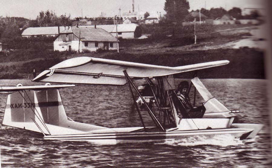

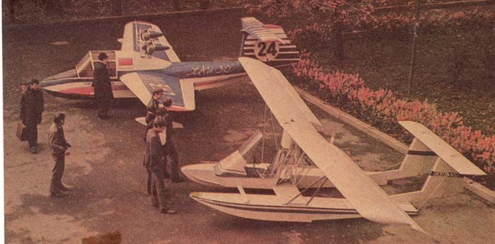

Это яркий представитель водно :)взлетающих.Сергей Николаевич отыскал себя на фото?Я считаю - самая удачная схема поплавкового самолета.

Есть места(Техника-молодежи).Сергей Николаевич, а где находится дипломный проект по ХАИ-33М?Здесь на форуме интересовались этой темой.

Это я интересовался таким самолетом на поплавках.! Мне он очень понравился.! Вот такой бы тандем и мне ничего больше не надо.!
