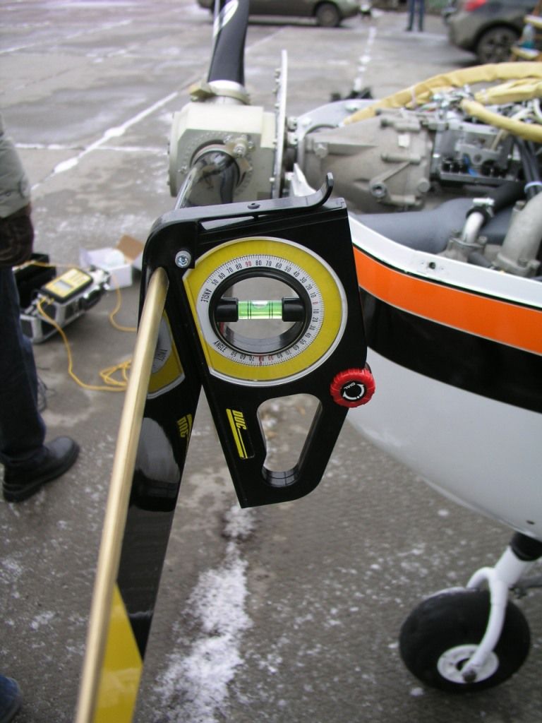

Ессно, перед оаботой проверили углы установки лопастей. Точность оказалась выше, чем погрешность измерения прибора (15 минут). Так что обломилось мне попенять на точность сборки :(   ;)

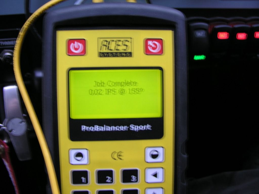

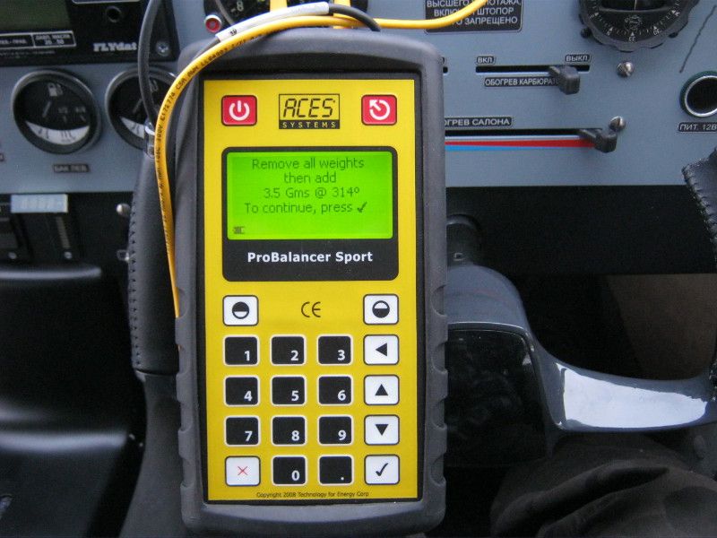

Разместили оборудование в кабине, отгоняли. Честно - я не поверил глазам: за пару лет работы с балансировщиком при первом прогоне скорость вибрации не была менее 0,33 дюйма в секунду (в этом отношении оченно хороши МТ, у Харцеля и Мак Кали новые винты дают 0,4...0,6).
У Олега по первому замеру - 0,15 ! Это вместе с коком! Таким образом, Олег переплюнул Мюльбауэра по этому параметру вдвое как минимум.
Установив парочку грузиков (6,3 и 3,5 граммов) вывели баланс на 0,02:

Хозяин, пролетев, сказал так: "Шепчет..."
Реально, я впервые всиретил такое безукоризненное качество изготовления - как по геометрии так и по весовой балансировке!
Так что Авиаспектр выдал вполне кошерный продукт, коий имею честь Вам настояельно рекомендовать!
Ну никак не догоню... TheRaven, поясните пожалуйста, каким образом выполнить установку лопасти 0 гр. относительно втулки винта с помощью данного устройства?
