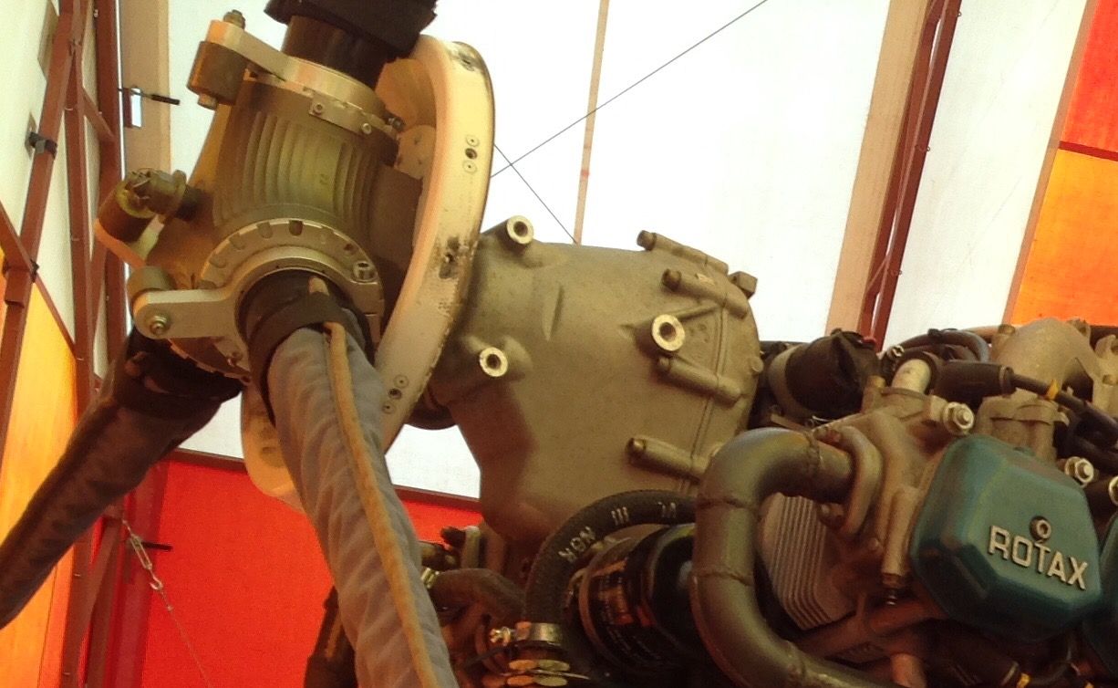

Не так давно общался с ребятами Киевпропа, очень адекватные, отзывчивые люди особенно в свете сегодняшней нашей российской политики в Донецке и Луганске, и подогревании там войны. Но конечно здесь не будем об этом. Так вот, меня очень подробно проконсультировали по ВИШ-ам которые стоят на моем пепелаце и мне они сказали, что сейчас они применяют на своих ВИШ-ах достаточно недорогие и надежные контроллеры постоянных оборотов по типу Айрмастера на четыре положения регулировок Взлетный режим, режим набора, крейсерский и ручное управление шагом от тумблера. Мотор и механизм привода располагается на втулке винта.
По своему опыту эксплуатации киевских винтов более раннего выпуска с приводом на редукторе ротакса, на гидросамолете, могу сказать, что киевские винты по мне так просто супер, и это при том, что у меня нет контроллеров постоянных оборотов, управление осуществляется от тумблеров на приборной доске, после взлета регулирую винты по оборотам двигателей и наддуву, тяга винта на взлетном режиме (я отрегулировал статические обороты на 5450), составляет около 260 кг, оковка отлично работает на воде, наработка винтов на сегодня составляет 1140 часов, на 800часов были заменены лопасти, (причем старые лопасти в отличном состоянии остались как запасные на всякий случай) и выполнен регламент втулок, после тысячи часов заменены электромоторы привода ВИШ и подшипники штоков, перед каждым сезоном производится частичная разборка и смазка всех подшипников и трущихся деталей.
Винтами очень доволен, малошумные, тяговитые и как видите весьма надежные.

ВИШ-и стоят на 912 ротаксах, если вы об этих двигателях спрашивали. Ребятам напишу, попробую узнать цены на продукцию и варианты заказа.
На моем самолете стоят вот такие винты, мотор привода и концевики штока расположены на редукторе двигателя.
