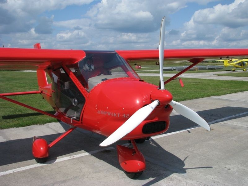

ВИШи Киевпроп предназначены только для установки на двигатели Ротакс 912 - 914 любой модификации. Сейчас мы внедрили новую модель, которую избавили недостатков старшей модели, и расширили ряд применимых лопастей. Выпуск старой модели прекращен. Принимаем только на обслуживание и модернизацию.
Новая ступица - более ресурсная, жесткая, прочная и проще в установке и настройке.
В нее можем комплектовать лопасти в диаметрах 1,7; 1,8 и 1,9м в правом вращении, в левом пока что только 1,8, но готовим также и 1,7м.
Винт приводится в действие электороприводом, установленным на задней стенке редуктора, посредством тяги через полый вал. Также готовим к опытной эксплуатации гидравлический ВИШ под штатные регуляторы оборотов Ротах 912 - 915.
В варианте ручного управления винт управляется посредством тумблера и, как опция, к нему может быть подключен электронный регулятор постоянных оборотов итальянского производства.
Два таких винта с весны этого года установлены и успешно эксплуатируются на гидросамолете Карпова С.Н. СК-12.
Первый экземпляр нового образца больше года эксплуатируется в Киеве, на самолете Аэропракт 32. Налет - более 600 часов.
По ценам: Комплект винта для ручного управления в диаметрах 1,7 - 1,8м - 2800 евро; 1,9м - 3000 евро.
Регулятор постоянных оборотов - 610 евро.
Устанавливая ВИШ, настоятельно рекомендуем использовать указатель наддува и руководствоваться инструкциями производителя двигателя, чтобы не сжечь его.
Срок изготовления - обычно 3-4 недели.
Сейчас имеем несколько готовых.
www.kievprop.com
