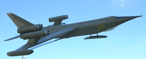

Много чего было...прожёвано и выплюнуто.
В цирке ездят и на велосипеде с 1-м колесом. Умеючи можно, где нет колдобин и бордюров.;)
