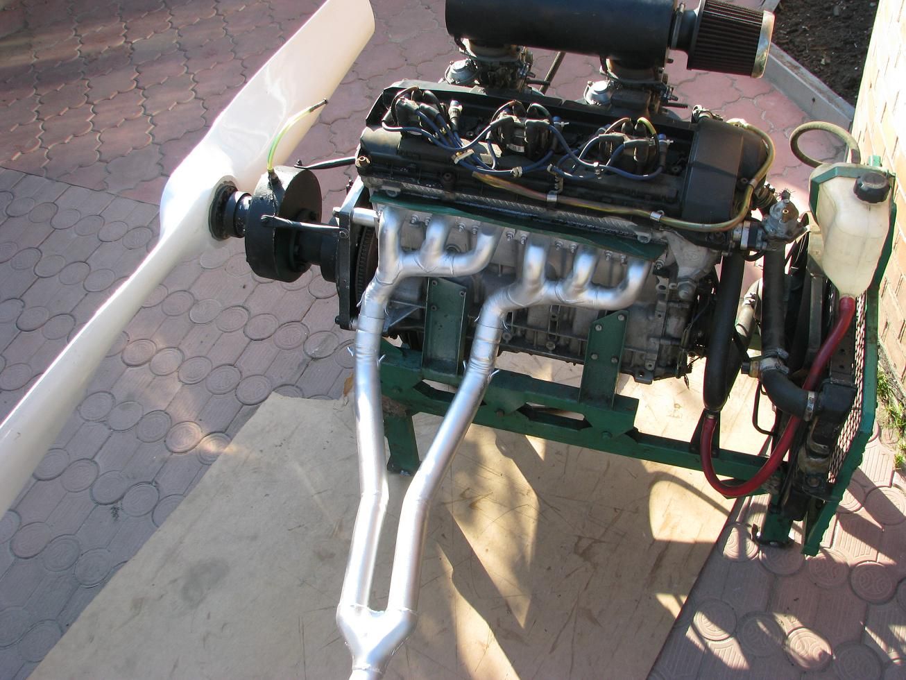

Продается автоконверсия BMW 2.8 мощность 200 л.с. ,6 цилиндров,алюминевый корпус,редуктор с внутренним зацеплением 1:2.5,стат.тяга-400 кг Цена-3500$ Тел.0955064417

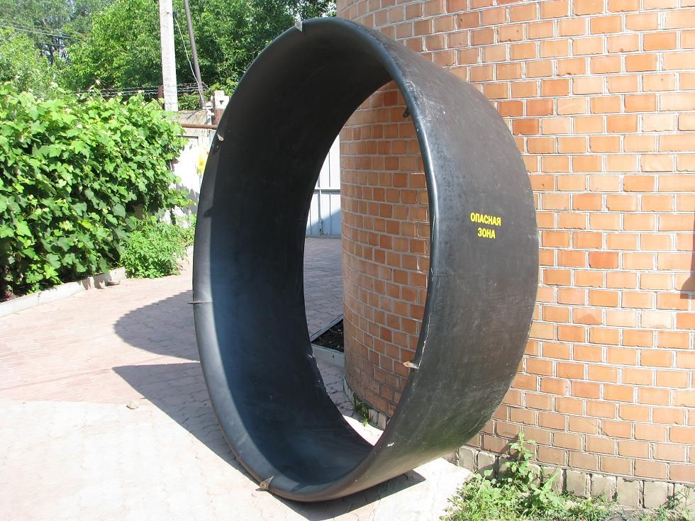

Профилированное кольцо для винта.Материал-стеклопластик.Внутренний диаметр 1780мм Цена-500$

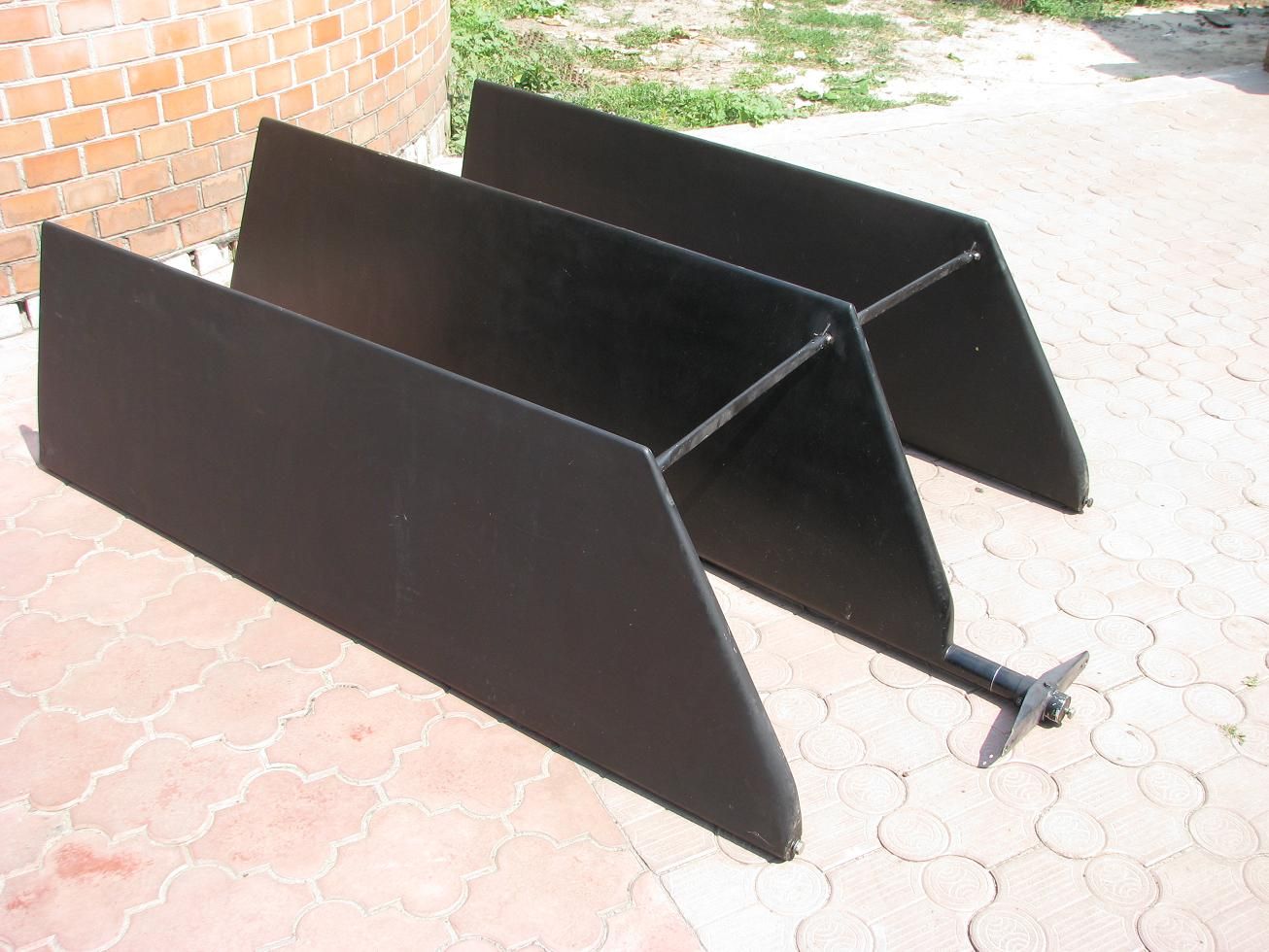

Рули поворота.Материал-стеклопластик.Цена-300$

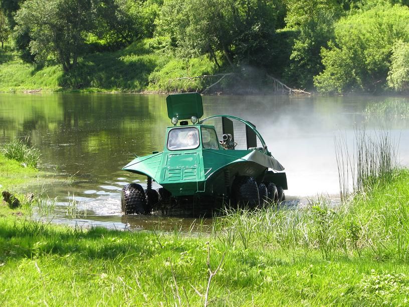

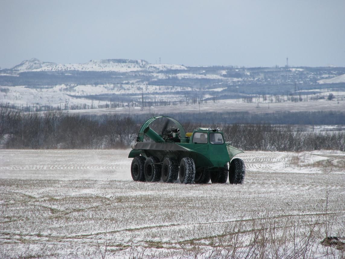

Тяга 400 с кольцом и пятилопастным луганским винтом без кольца 330 кг,а то что максимум 300 с обьемом 2.8 ???? C HONDA D16 выжимали 270 кг.CУ стояла на аэромобиле массой 1.5 тонны+брала с собой 1тонну груза,позже выложу фото.
Р.S. А винт хоть и неказистый, зато посчитанный и изготовлен на максимальную статическую тягу.Вес СУ 160-170 кг.
С 5-ти лопастным-не удивительно. С 2-х лопастным-сумнительно (при указанном диаметре).
За ответ по массе-большое спасибо!

Этой темой занимаемся довольно давно.Иначально планирывалось использовать машину в МЧС и сельском хозяйстве,позже вариант МЧС отпал,а сейчас активно продвигаем вариант для сельского хозяйства.Основное назначение:внесение ам.селиты и др. химии.
Мы в Барнауле тоже делали подобный аэромобиль ,только поменьше ,трехосный с химбаком 400 литров .
Изначально делался для передвижений по тундре .Потом пытались аэрораскидывателем вносить гербициды .Потом вешали на него штанги УМО .
Потом его купили прогматичные ребята ( без аэродвижетеля ) установили на него маааленький четырехтактник и где то в полях Алтайского края ,он помоему досих пор успешно  трудится ......Аэродвижитель оказался менее эффективным для практического применения
Жаль фото не осталось .........
