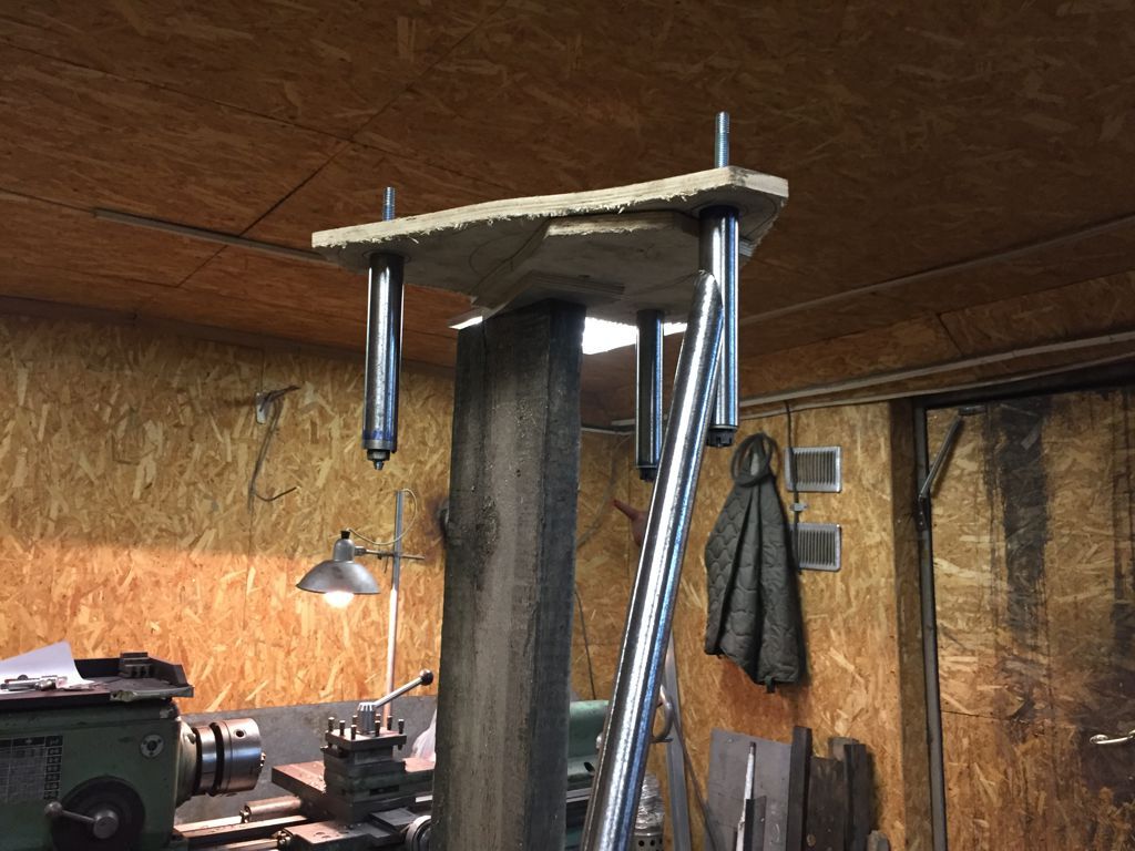

Сегодня удалось приступить к мотораме. Увы нашлась только 25 тонкая труба, ну да ладно. Хотел потоменьше диаметр.
Никогда до этого не делал пространственных вещей из круглых труб. Задумался как люди решаются на постройку фермы из хромансиля, оказывается трудоемкая технология. Нет наверное при наличии приспособ и специальных станков дело упрощается, но все равно.

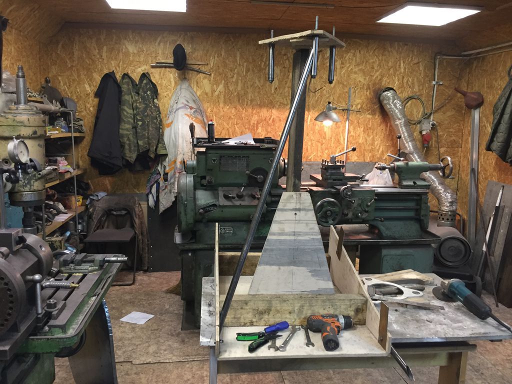

Собственно на скорую руку сделал подставку из фанеры и палок.
Все скручу на маленькие винтики и обварю

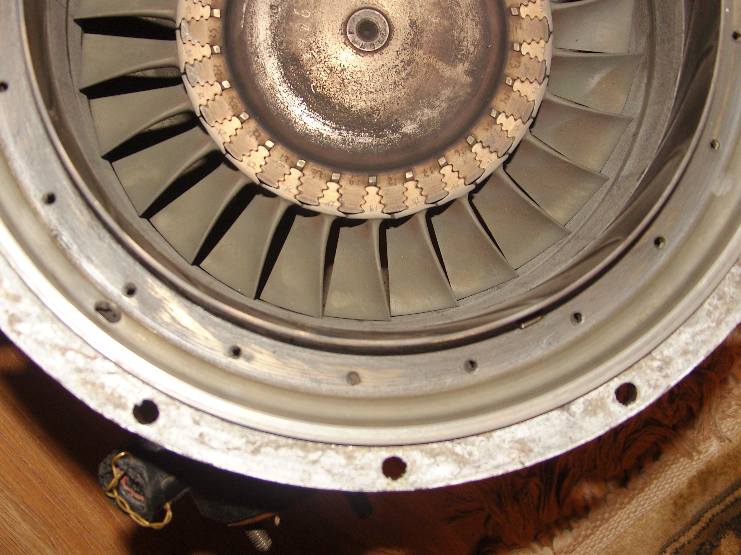

Вы это видео видели
[media]https://www.youtube.com/watch?v=P6ng-rSfGG8[/media]
Вас не смущает зазор в палец между свободной турбиной и корпусом?

Дык если вы посмотрите, там на газогенераторной части видна юбка. Она при сборке и зайдет в зазор.
действительно:
Хотя юбка туда не дотягивается- но туда впихивают никель-графитовые вставки...
Но отбор воздуха на запуск движков сделан после этого колеса - значит либо оно излишне большое - либо лопатки редки - свободная турбина должна в стартере оставить энергию выхлопа для запуска основного двигателя...
P.S. Упомянутый выше TP-100 , используя в качестве газогенератора двиг , выдающий 100 кг тяги , развивает 240 сил ! . ТС-21 с соплом также выдает под 100 кг.
Нужно думать, как приладить колесо поменьше - либо в это другие лопатки...
