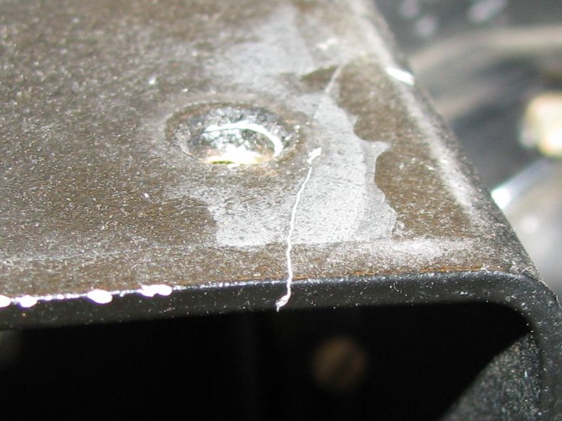

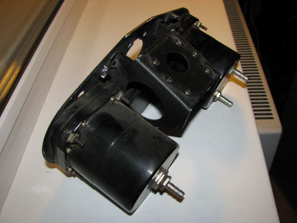

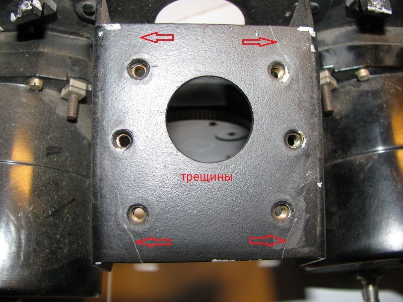

Снял МИКБО-11 с дельтика для модернизации. И хорошо что снял, на кронштейне крепления обнаружил четыре трещины, сходящиеся друг к другу с разных сторон.
Если бы необнаруженные трещины сошлись, приборка бы отделилась от аппарата и ушла в самостоятельный полёт со всеми возможными последствиями...
Данных о наработке точных нет, но налетала она солидно, с 90х годов ещё, и аппарат был учебный - посадок немерянно.
А теперь слайды 🙂
