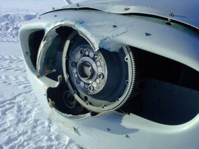

Недавно произошел инцидент. После первого разворота на самолете Цессна 172 на высоте 170 м произошел отрыв воздушного винта. Пилот благополучно приземлился с обратным курсом, никто не пострадал.
Двигатель не заглох.
На всякий случай проверьте болты, крепления, контровки.
Не забывайте о регламентах и ремонтах и действиях в особых случаях.
Будете снимать винт (не ВИШ) проверьте коленвал внутри на предмет корозии (рекомендация лайкоминг) нужно выбить заглушку( желательно запасти новую) касается всех самолетов с лайкомингами и без ВИШ
Фото есть, идет расследование.
Пока больше сказать не могу.

Фото.
    23,7 КБ · Просмотры: 205
Только прошу не нужно догадог и предположений, идет следствие там и выяснят.

А вы уверены? Двигатели Ротаксы сертифицированны в составе самолета. А вообще трудно сказать сколько двигателей Ротакс имеущих сертификат, есть в России ( точно, мизир). Но тема про двигатель Лайкоминг. А он сертифицирован.
Но в данном случае двигатель не причем (как и самолет), вопрос к эксплуатации
какая разница по результатам на каком движке сорвёт болты крепления винта : на сертифицированном / не сертифицированном ?
Причем здесь вопрос эксплуатации. в штатах фиксируется до 12 обрывов винтов в год. это нужно знать и быть начеку. для чего и была создана ветка.
