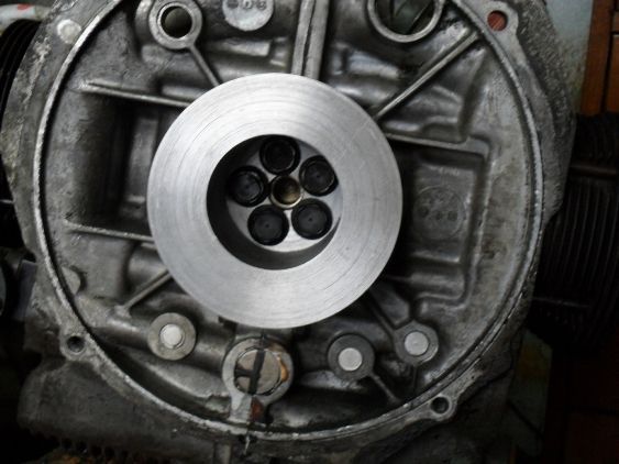

RS
Не удержался:)

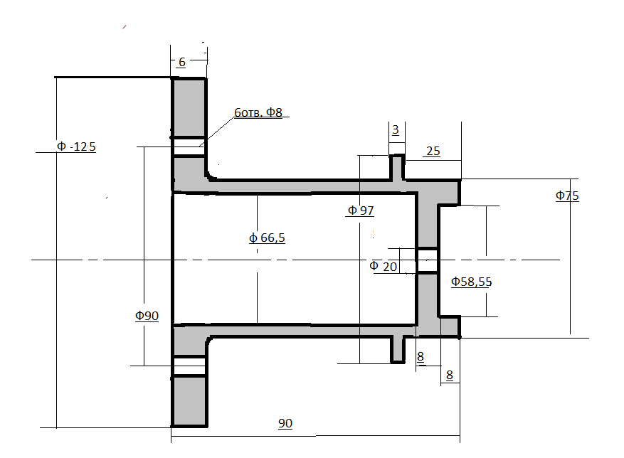

Я там на чертеже втулки, не увидел обозначенных радиусов. Я очень сильно надеюсь, что человек который точил, понимал что делает, и малки таки сделал.[/QUOTE]
