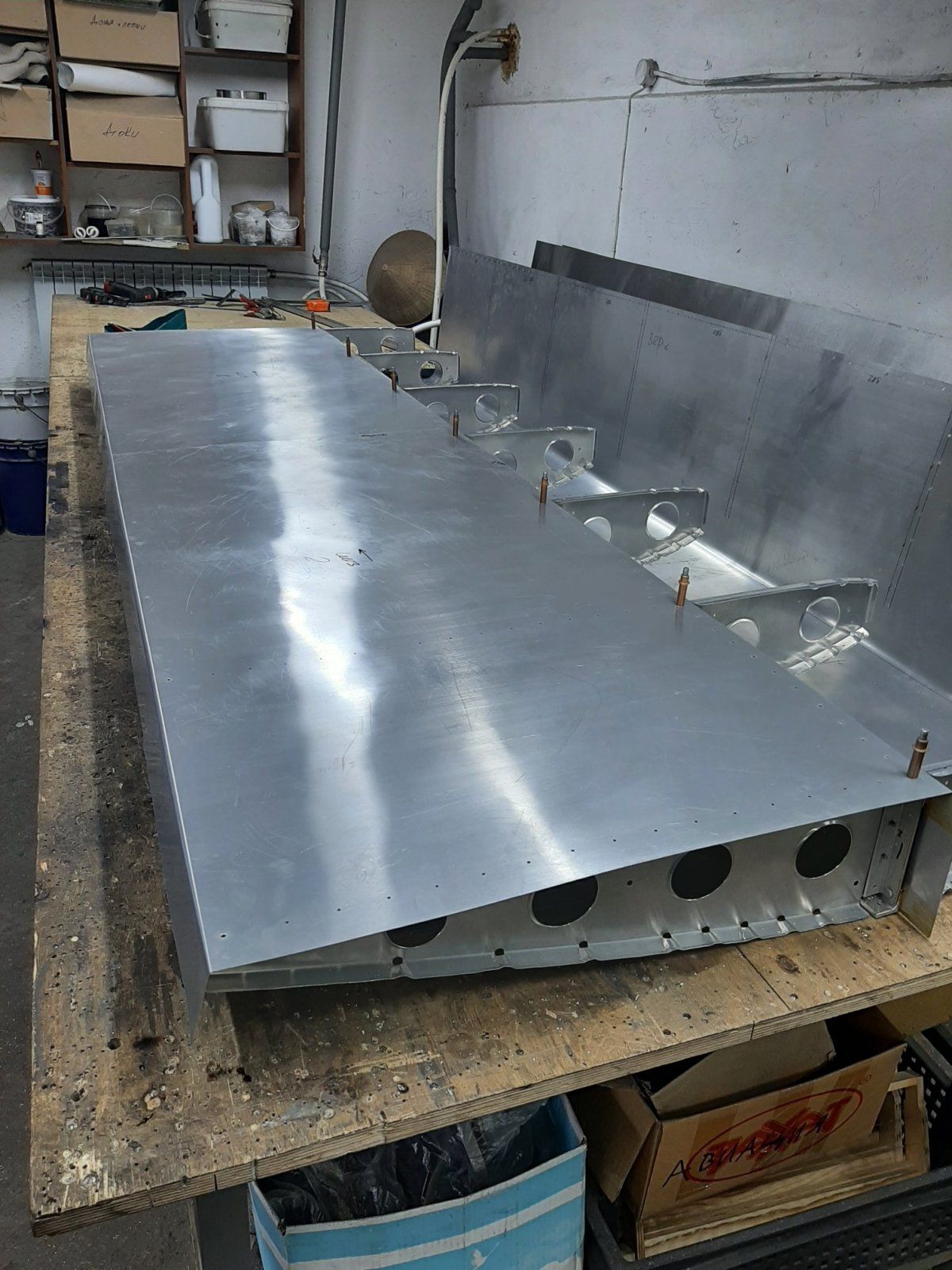

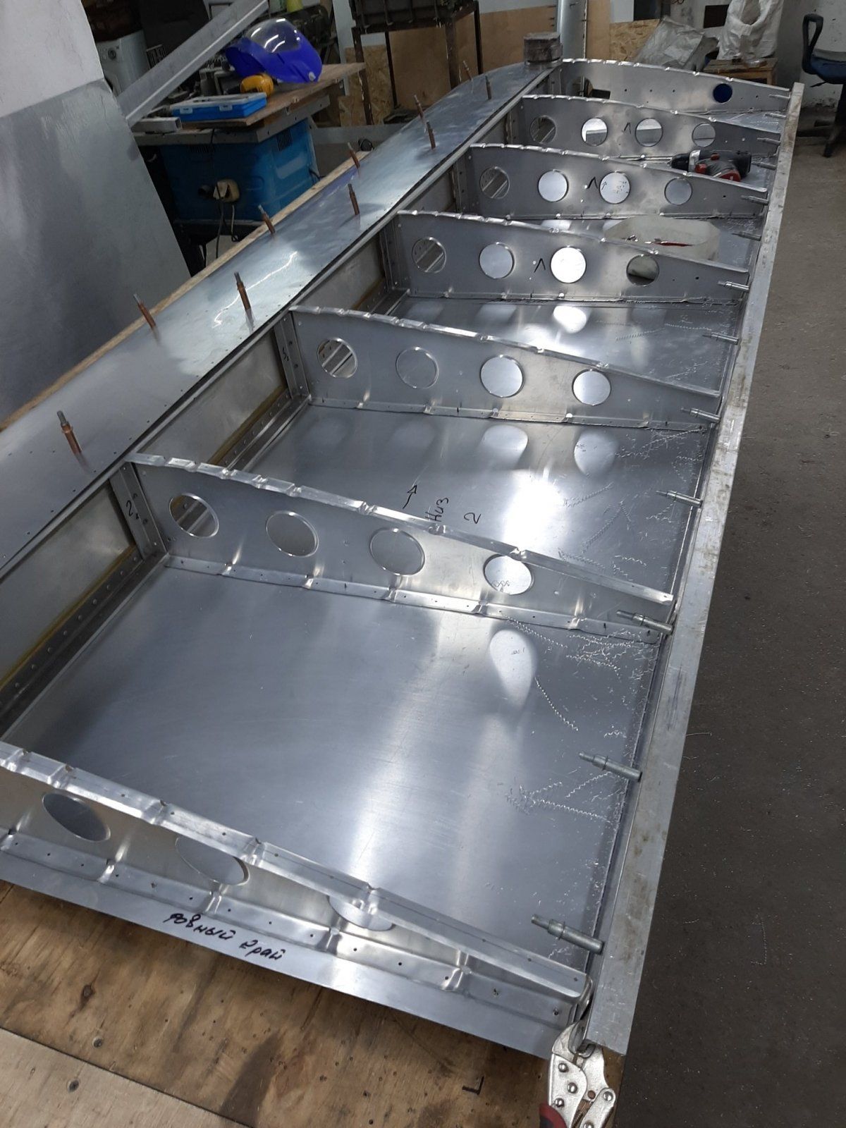

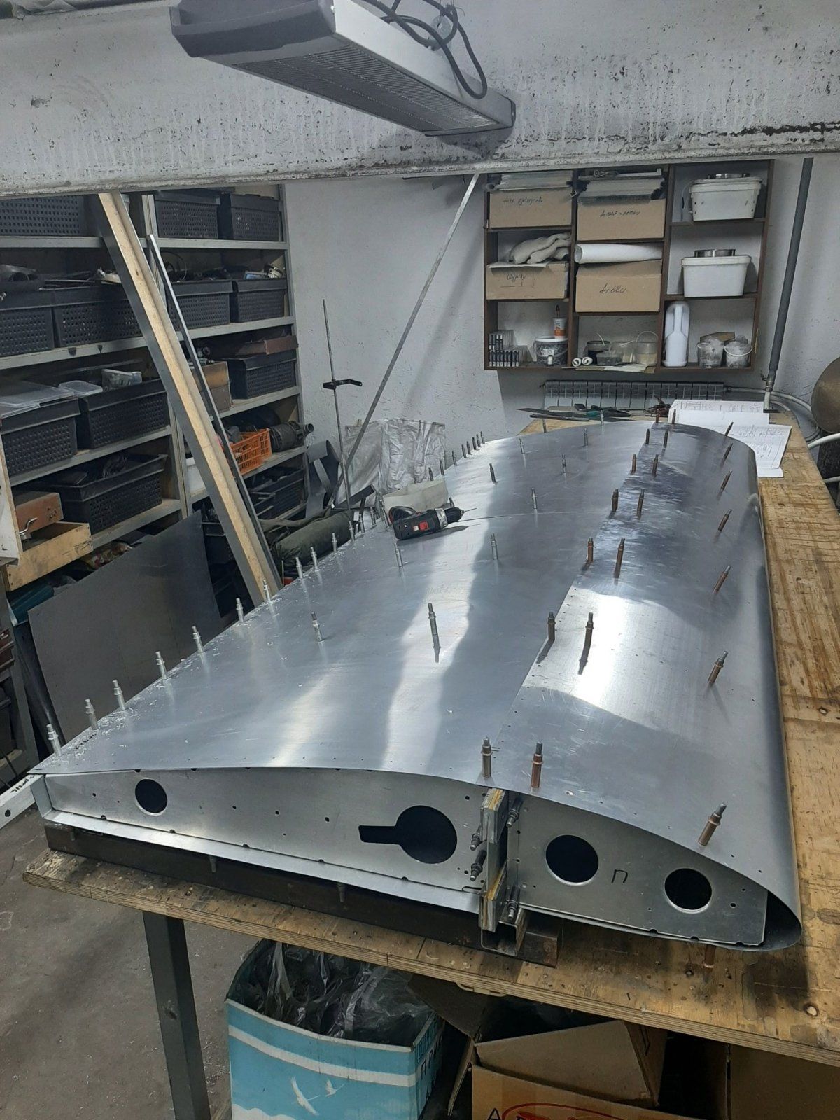

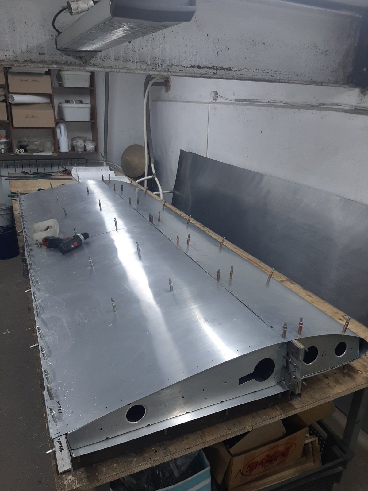

Что то проушин крепления не видно на плоскостях, примерка?
Ага 😊
Отличная работа!
А грунтовкой внутри когда покрывать будете?
Спасибо 😇 Как только все окончательно соберётся, тогда разборка, зачистка, зенковка и только потом грунтовка и сборка для клёпки.

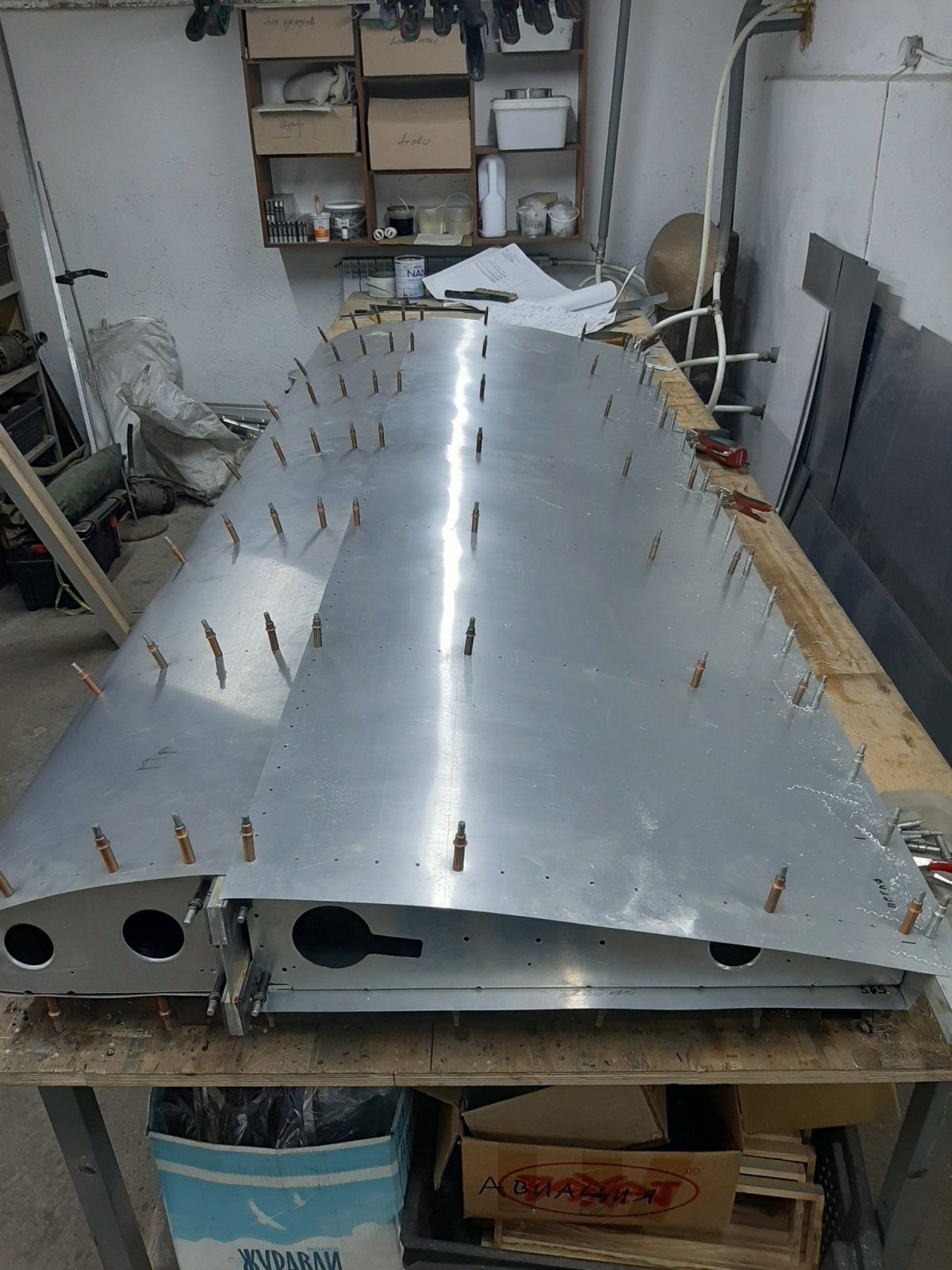

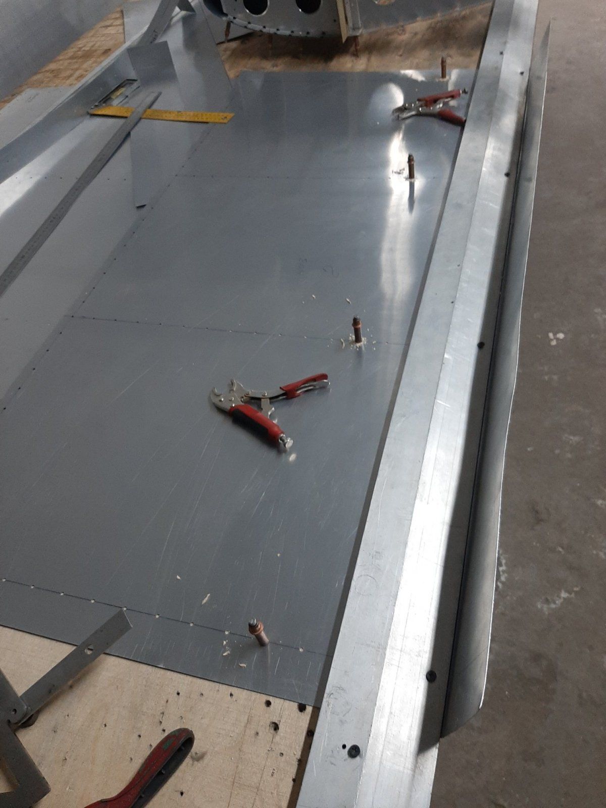

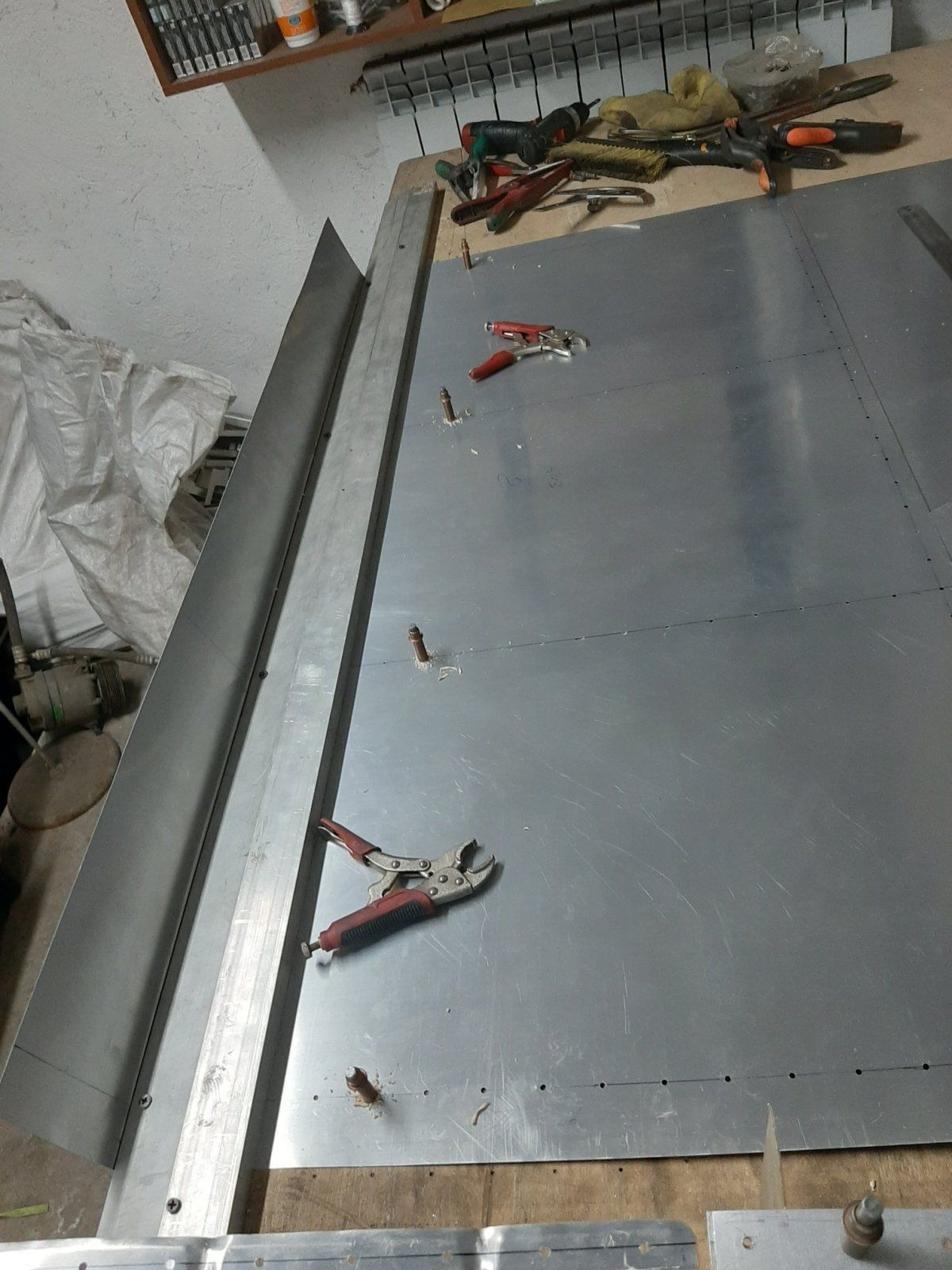

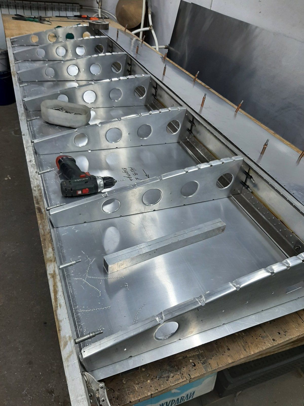

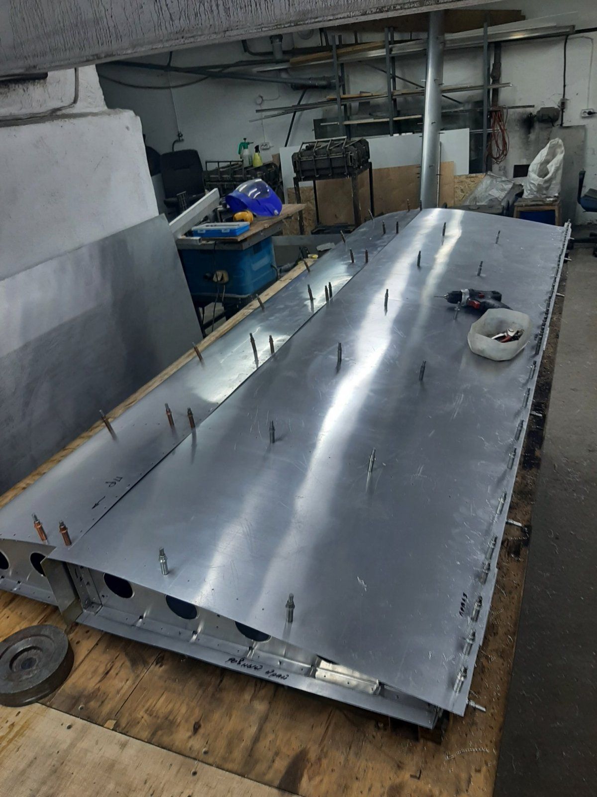

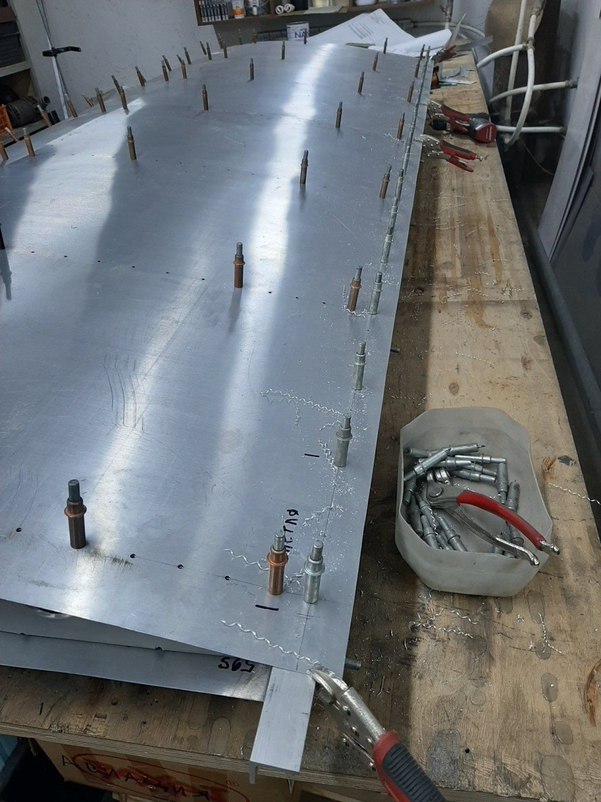

Установил уголок заднего лонжерона и через отверстия в обшивке просверлил его
Сергей, Омск
Не бойся идти медленно, бойся стоять на месте.
Омск
Сняв верхнюю обшивку, размечаю её и делаю сверловку под уголок. Затем сверлю уголок через обшивку.

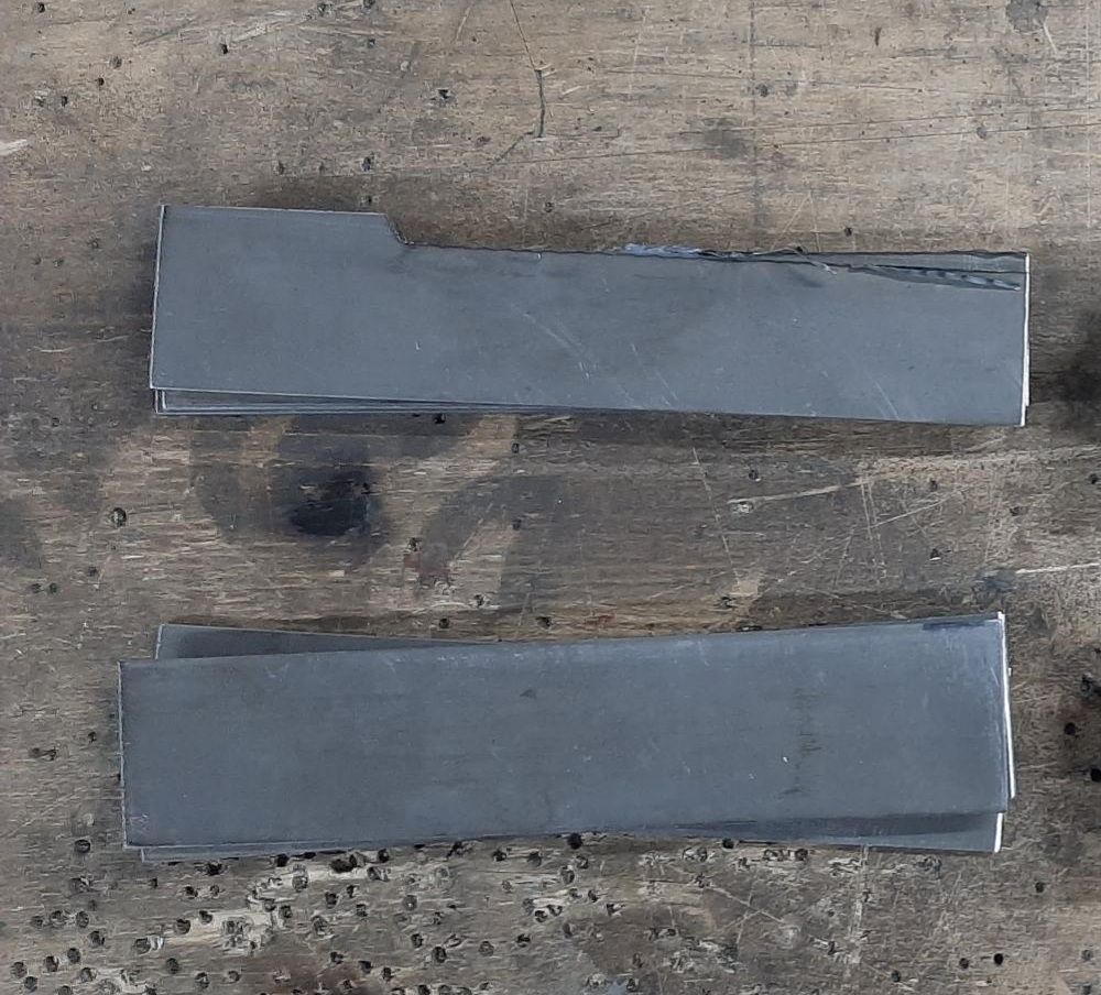

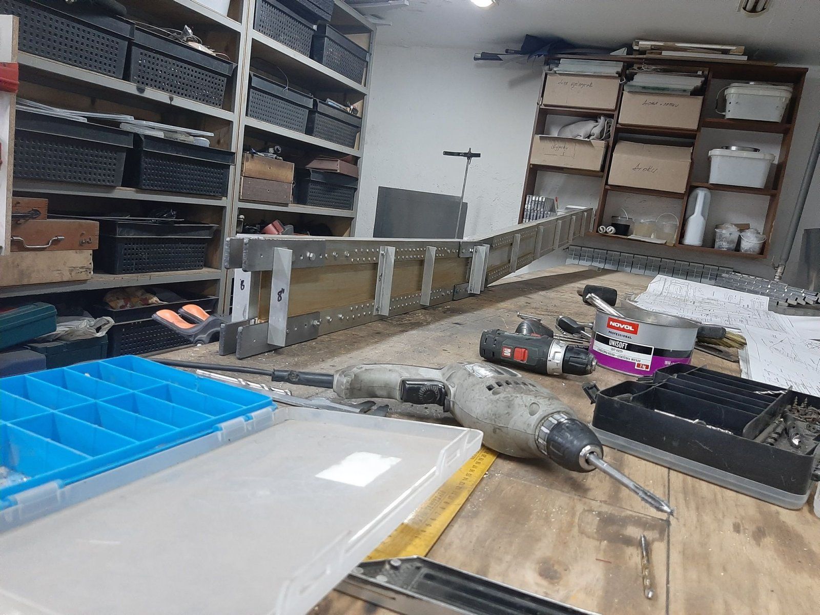

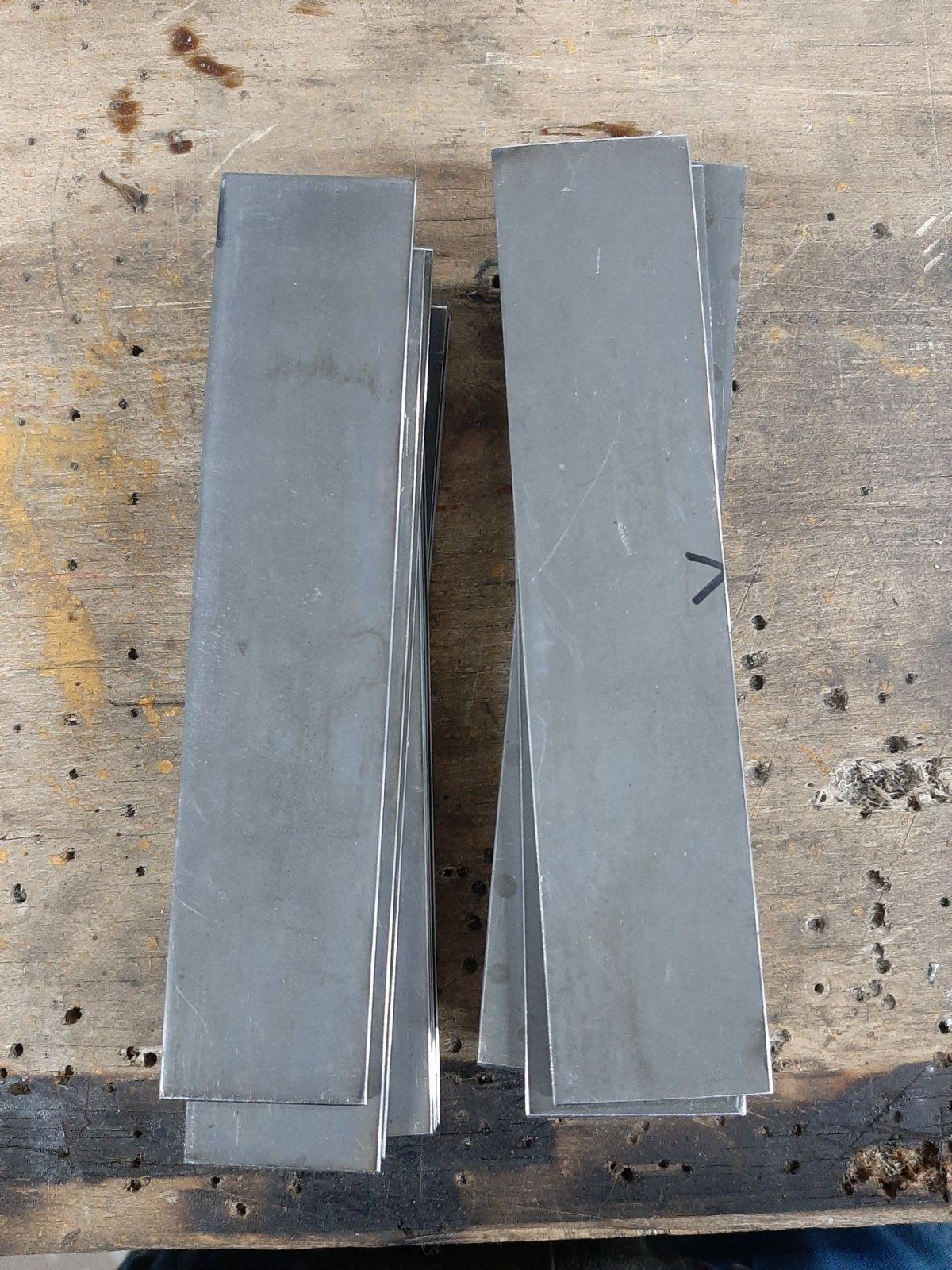

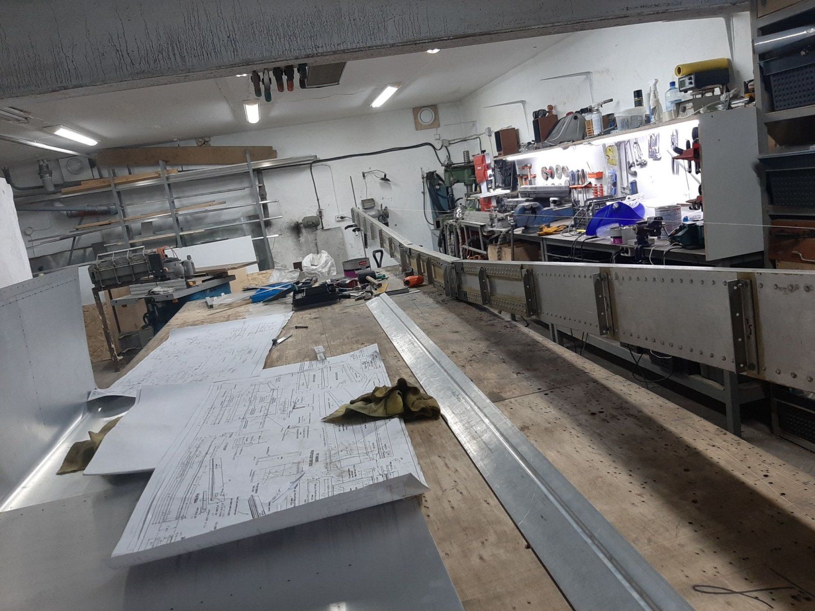

Правда когда заказывал толщина 6 мм отсутствовала, но мы люди не гордые, значит будет две по три.. дедушка Тетчер молодец, стандартная спрусовская пластина пилится практически без остатка.

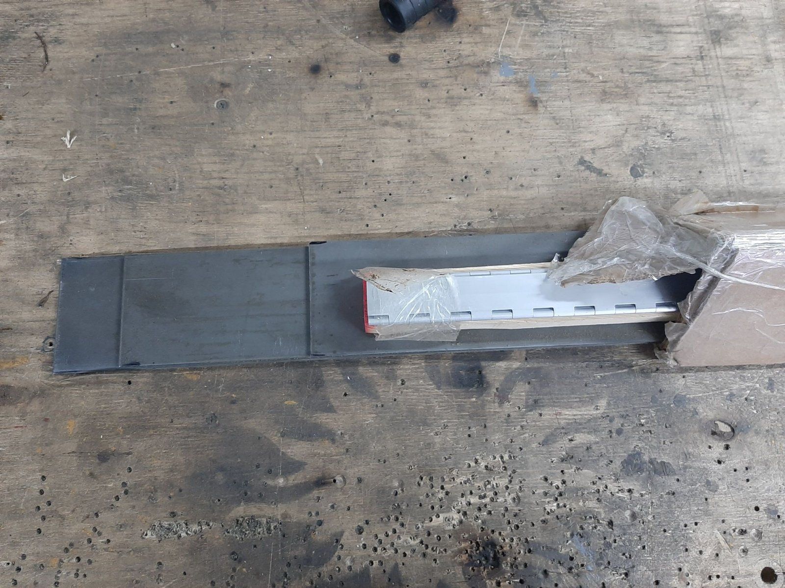

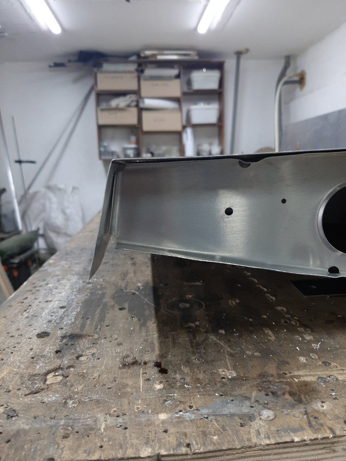

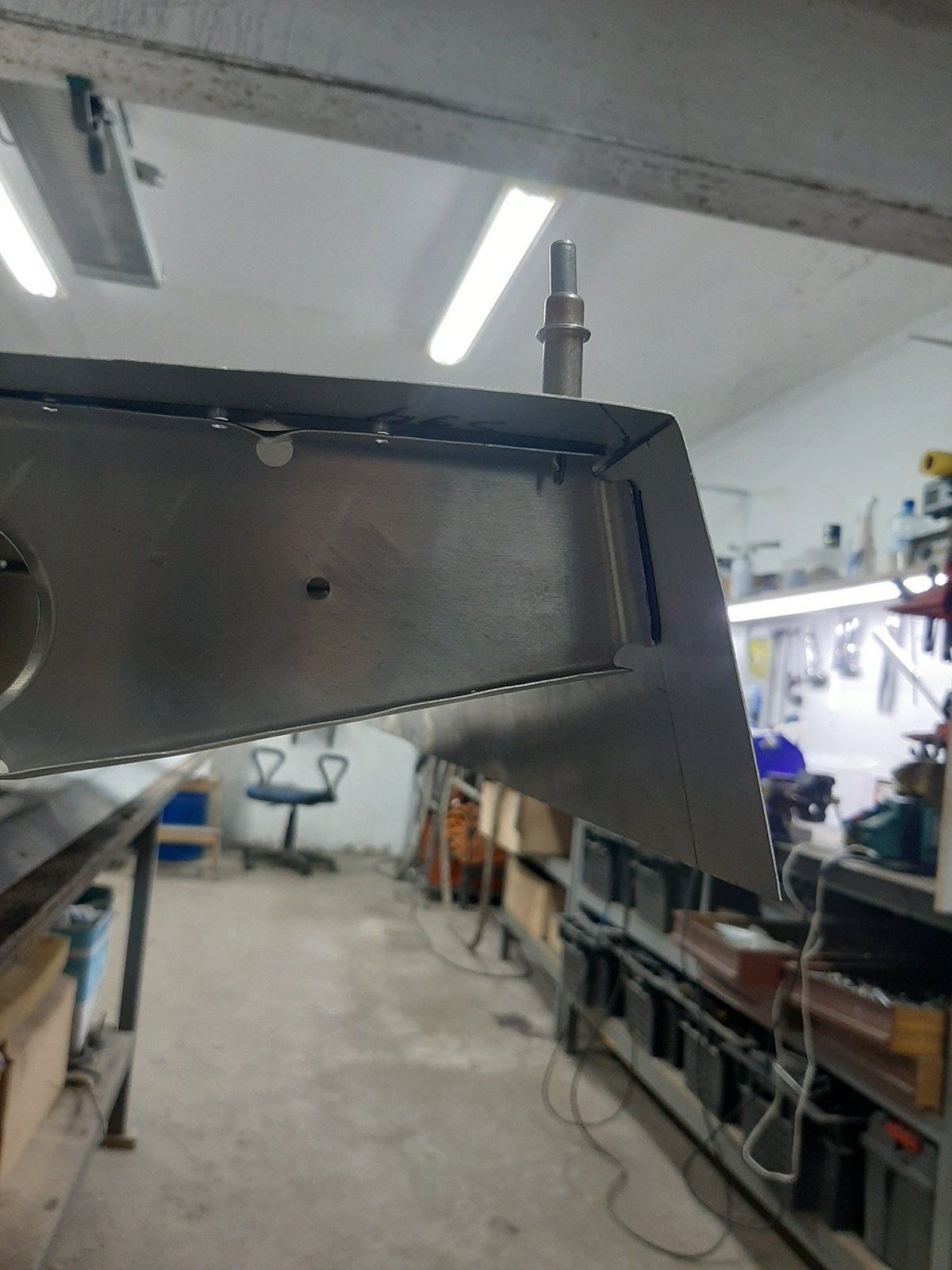

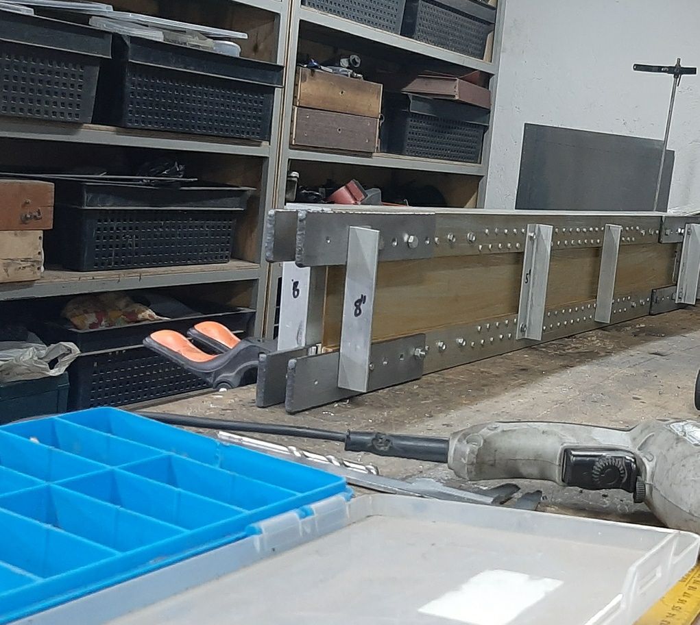

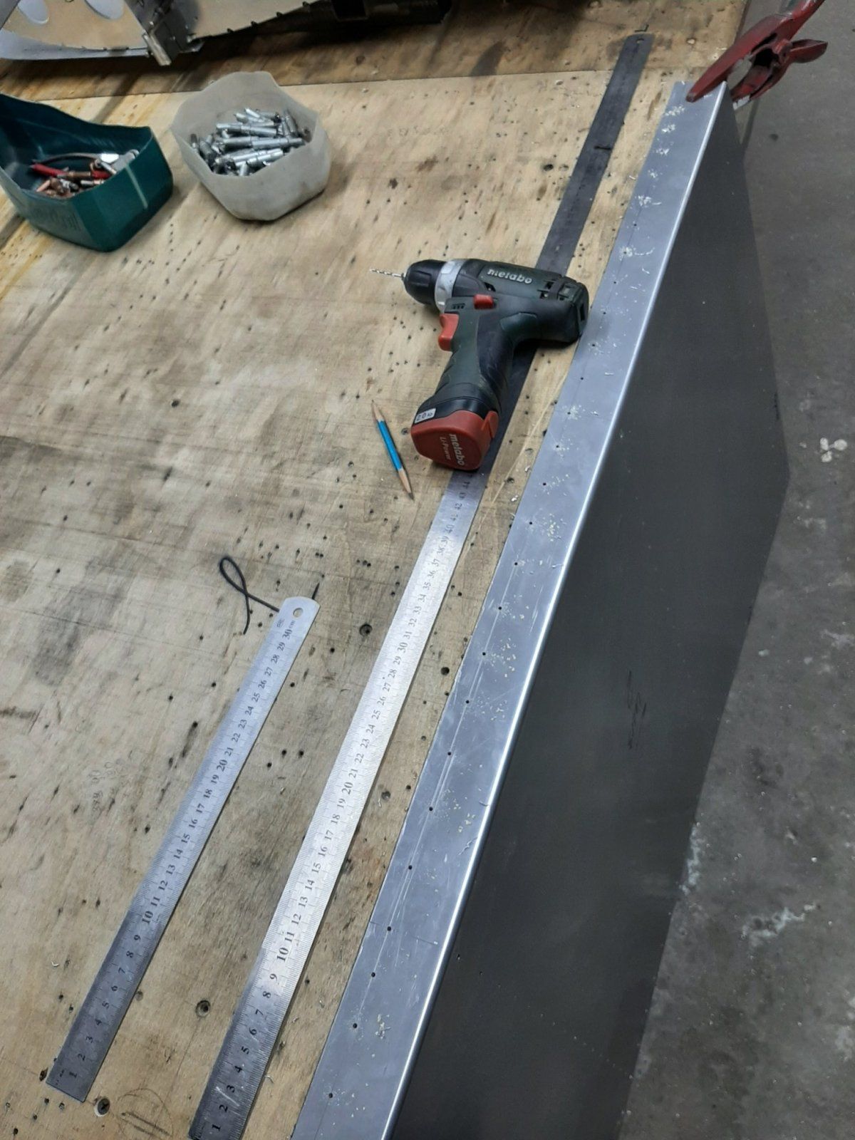

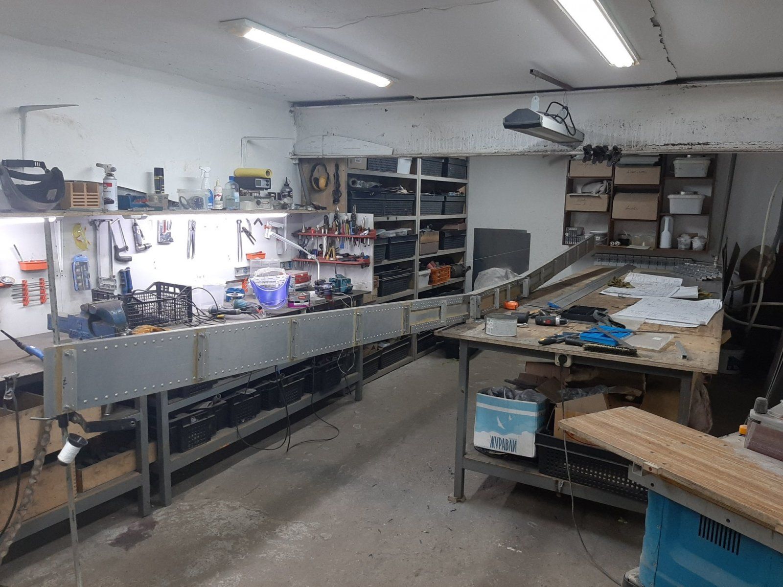

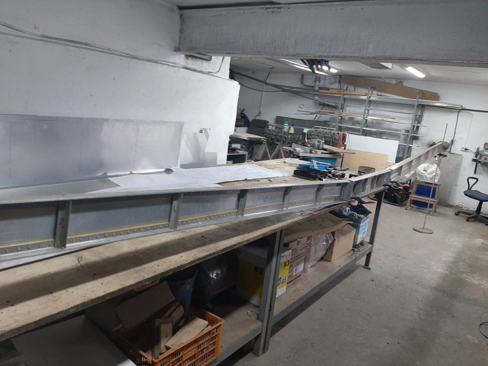

А я все таки не понял, как гнулась нижняя обшивка на консоль без гибочного станка.
Сергей, Омск
Омск
Так же как и все предыдущие элементы, на столе через правИло, ну и с помощью какой то матери 🤭 тут нужно пояснить, я специально использую и показываю технологию рекомендуемую дедушкой Тэтчером, хотя у меня и есть возможность съездить к вентиляционщикам, но думаю кому то это может быть интересно
