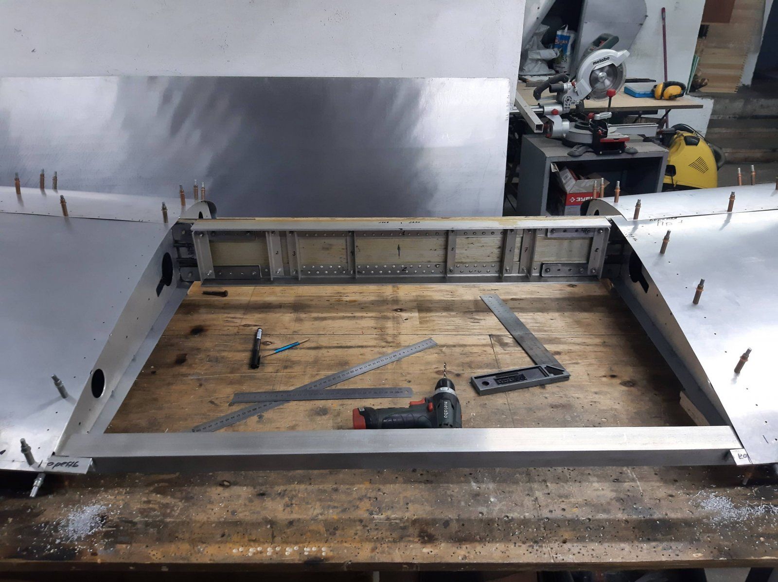

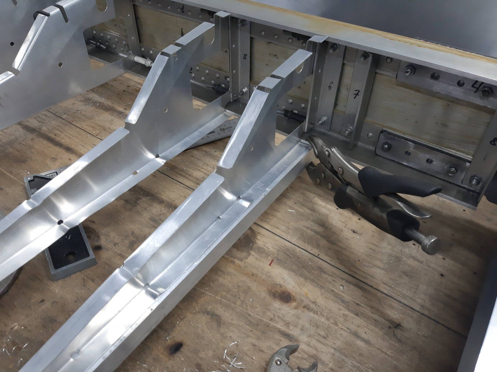

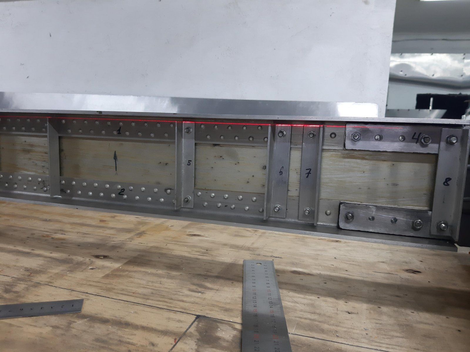

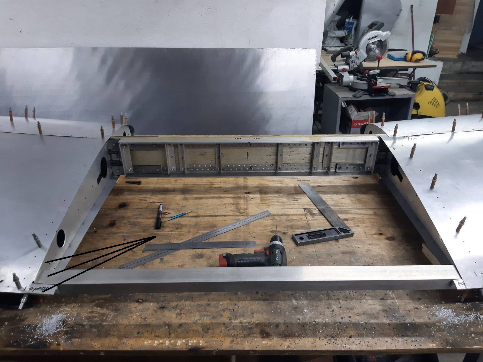

Выставил передний лонжерон центроплана и проверил положение консолей по всем плоскостям
Не рано? При окончательной сборке не измениться положение отверстий? Или отверстия меньшего диаметра (предварительные)?
Да не должно наверное, но на всякий случай я пока на 8 мм под развертку сделал, позже рассверлю на 12 как положено.

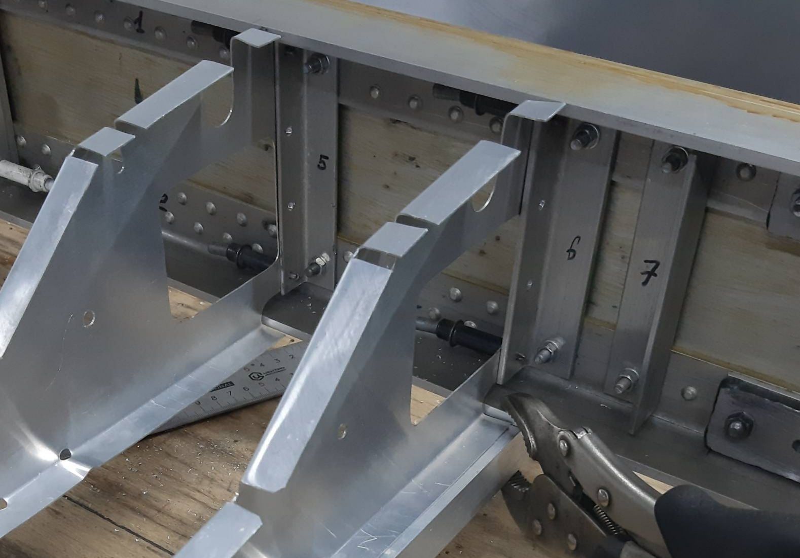

maverick
Учусь учиться.

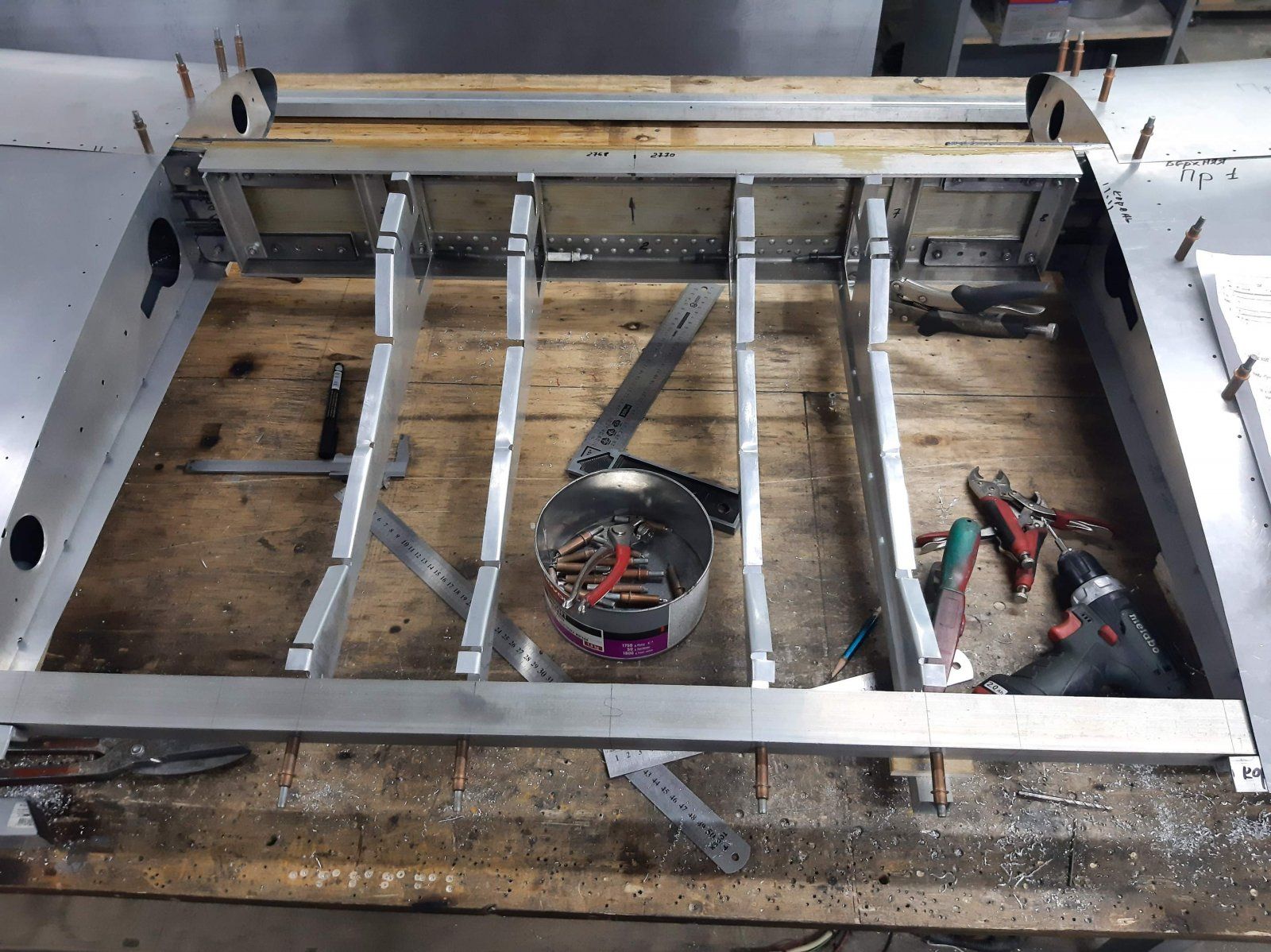

Сергей приветствую. Можете подробно показать эти места состыковки уголков с нервюрами? Какое сечение этих уголков?
Пожалуйста 🙂 сечения силовых 25х25х3, а те что просто для крепления нервюр 20х20х2 (в оригинале 1.6)

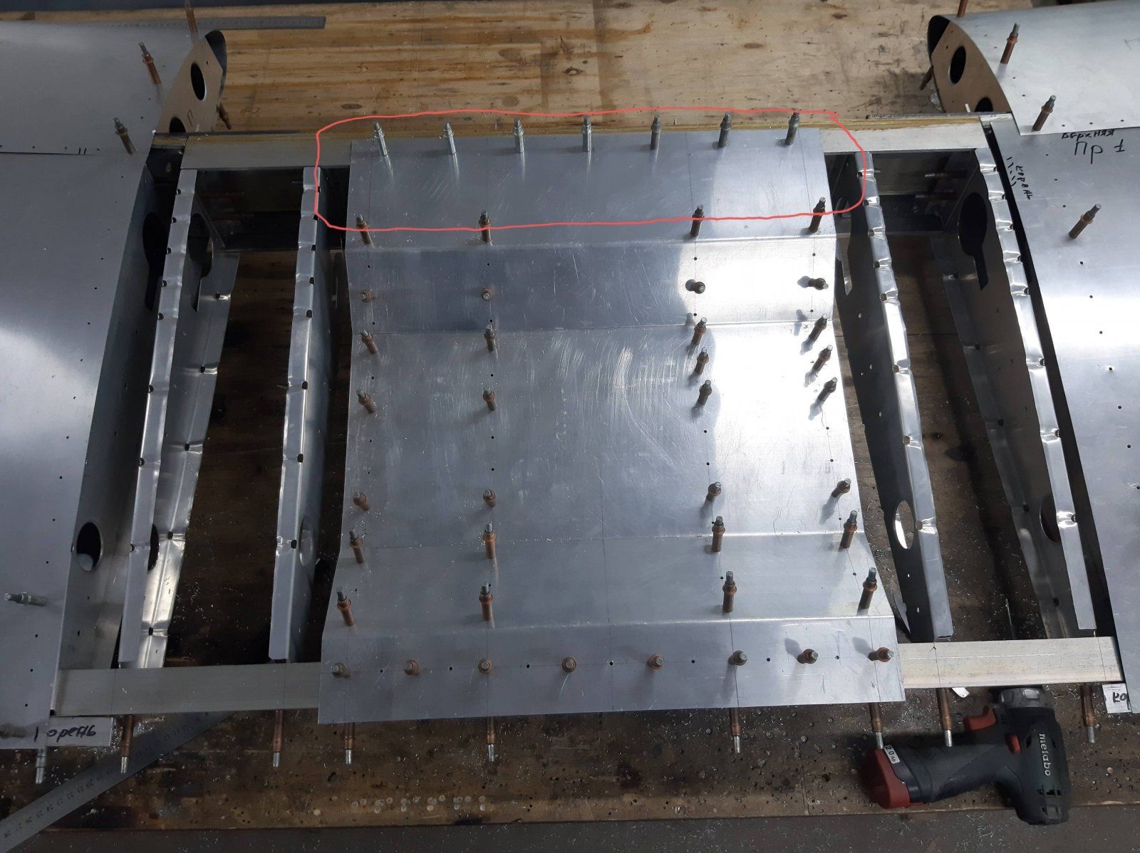

Омск

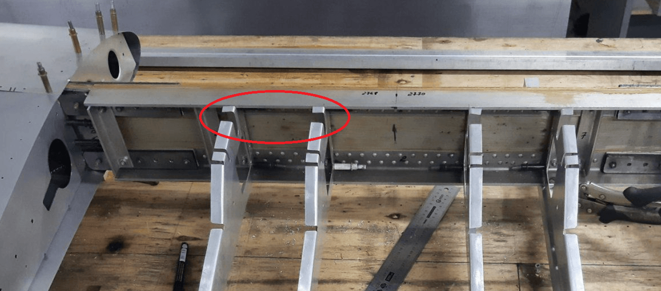

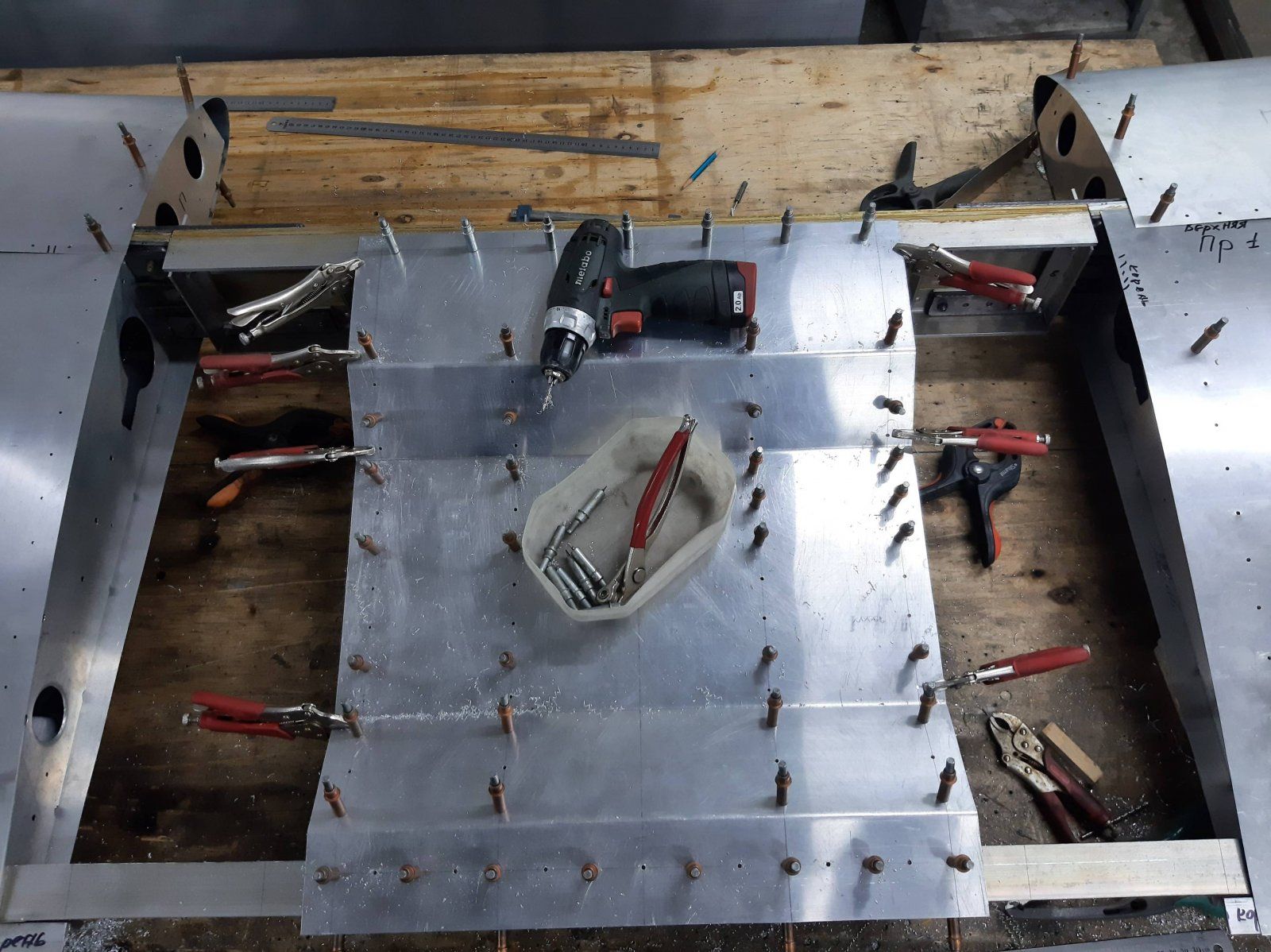

Вот тут пошёл на хитрость, дело в том что зона обведенная красным должна отсутствовать, там ставится впоследствии лючок для доступа к управлению. Но чтобы задать жёсткость решил сделать так, а позже обрезать.
