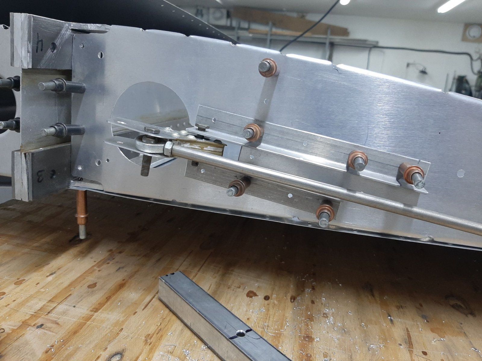

Ребят, всем спасибо за прекрасные идеи! Пожалуй наилучшее решение которое предложил Любитель и реализовал Пётр, жаль я упустил этот момент когда клепал лонжерон, сейчас уже не буду заклепки высверливать. В поток выставлять швартовочный узел тоже не очень хочется. Вариант с чехлом не очень мобильный. Я так понимаю швартовка в основном нужна в гостях, дома надеюсь в ангаре стоять будет.

Багажный ремень-трещотка от50 мм шириной вокруг консоли (по заднему краю через стык с элероном),на носок под ремень чтоб не помять-жесткий мини-ложементик по профилю носка.Швартовать за саму трещотку,блокируя механизм от раскрытия

Ну, честно говоря, я всё таки ушко на концевой нервюре сделал, оно мне нужно было, чтобы консоли в блок скреплять, при перевозке.
Сергей, подскажите, пожалуйста, диаметр болтов крепления консолей у Вас 10мм? Вы будете использовать там крепёж по ОСТ или со Спруса?

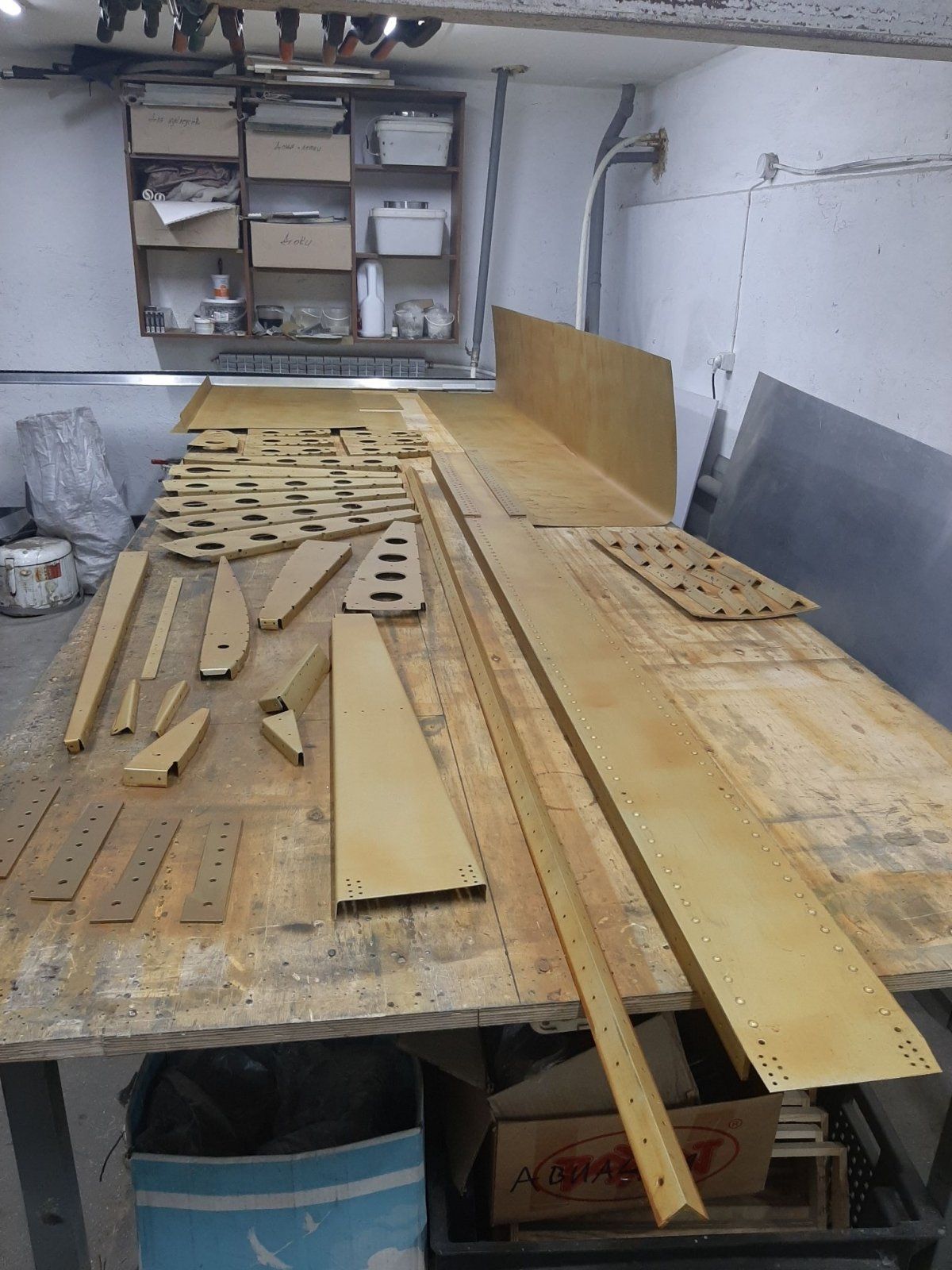

Фосфатирующий лучше эпоксидного?
Вообще-то фосфатирующее покрытие это скорее подготовка для окончательного (к примеру эпоксидного) грунта. Вот хорошо описана последовательность (не фосфатирующее, но принцип тот-же) из американских материалов: Priming

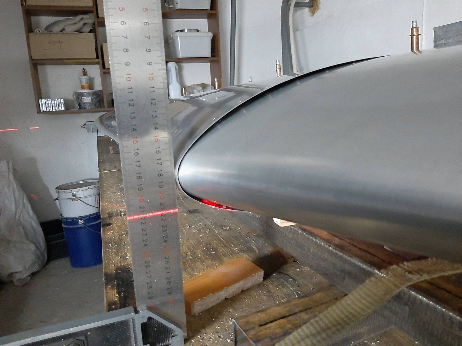

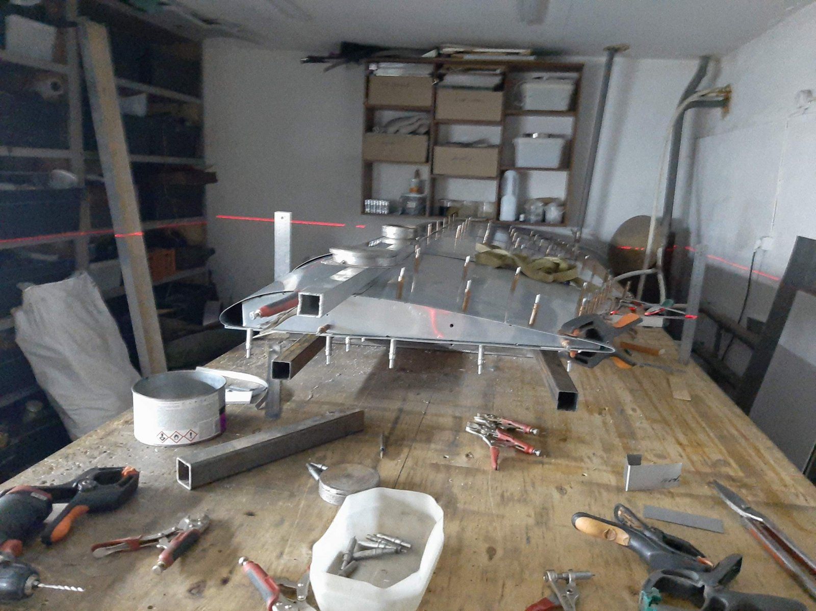

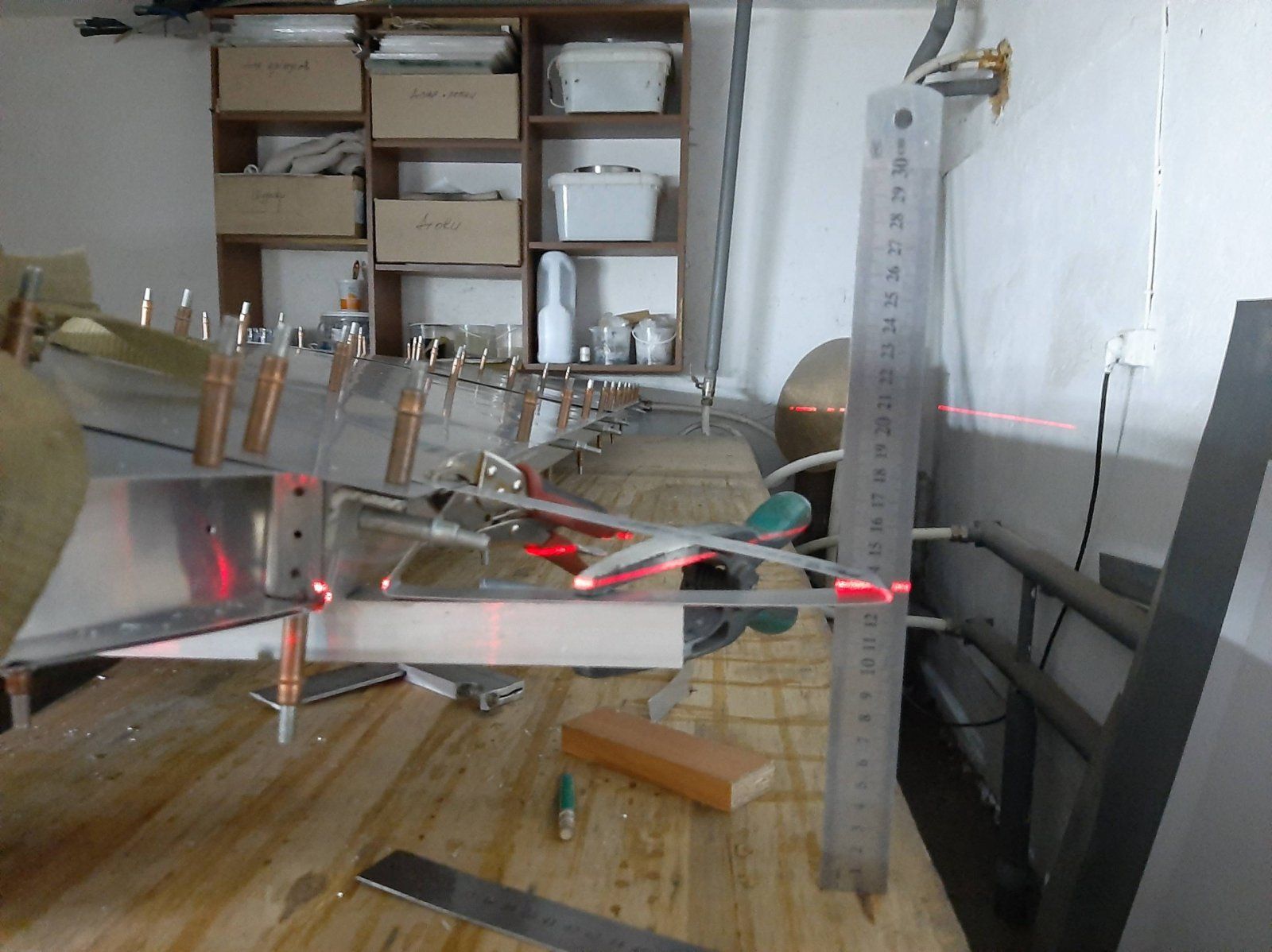

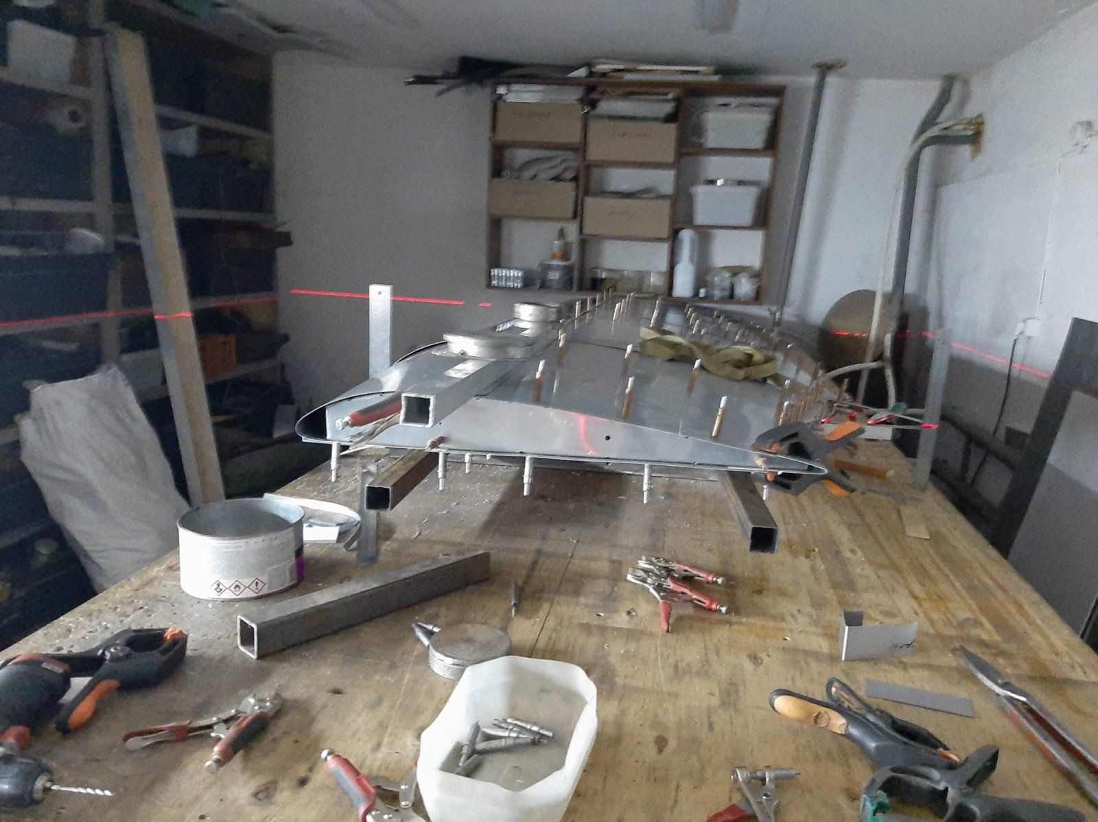

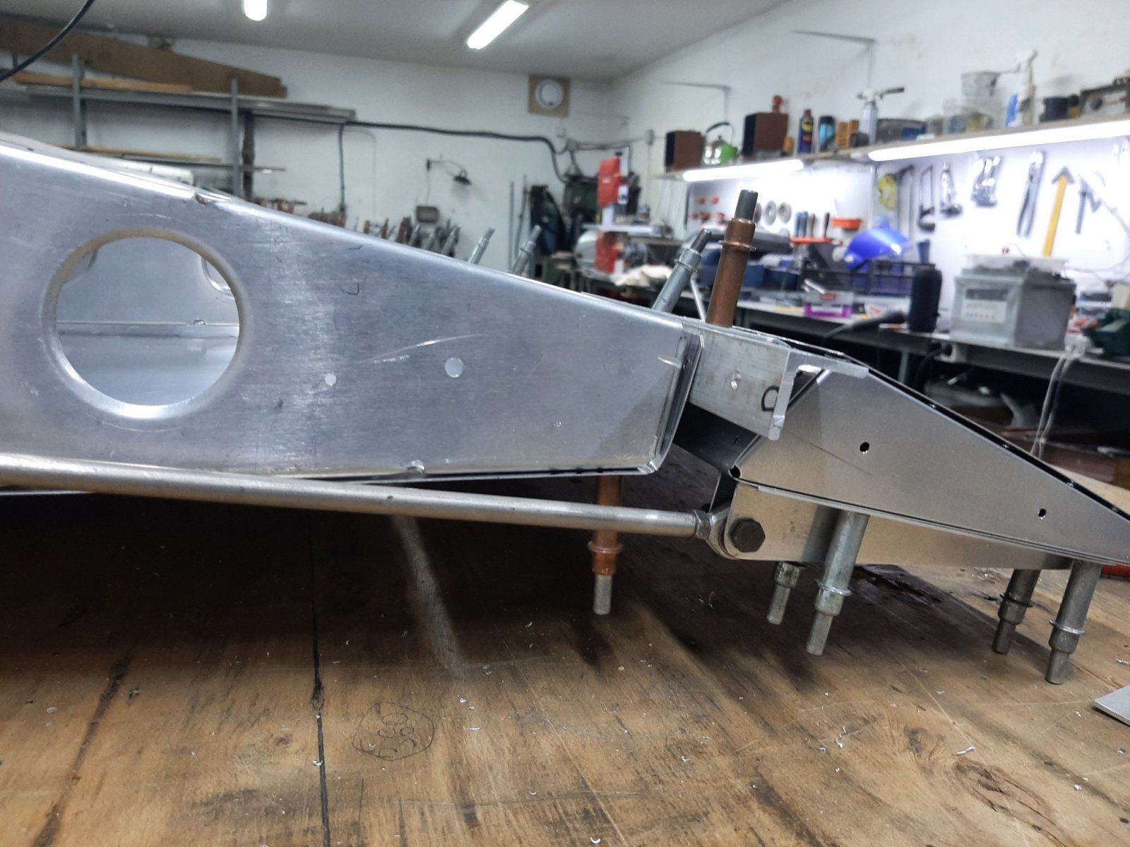

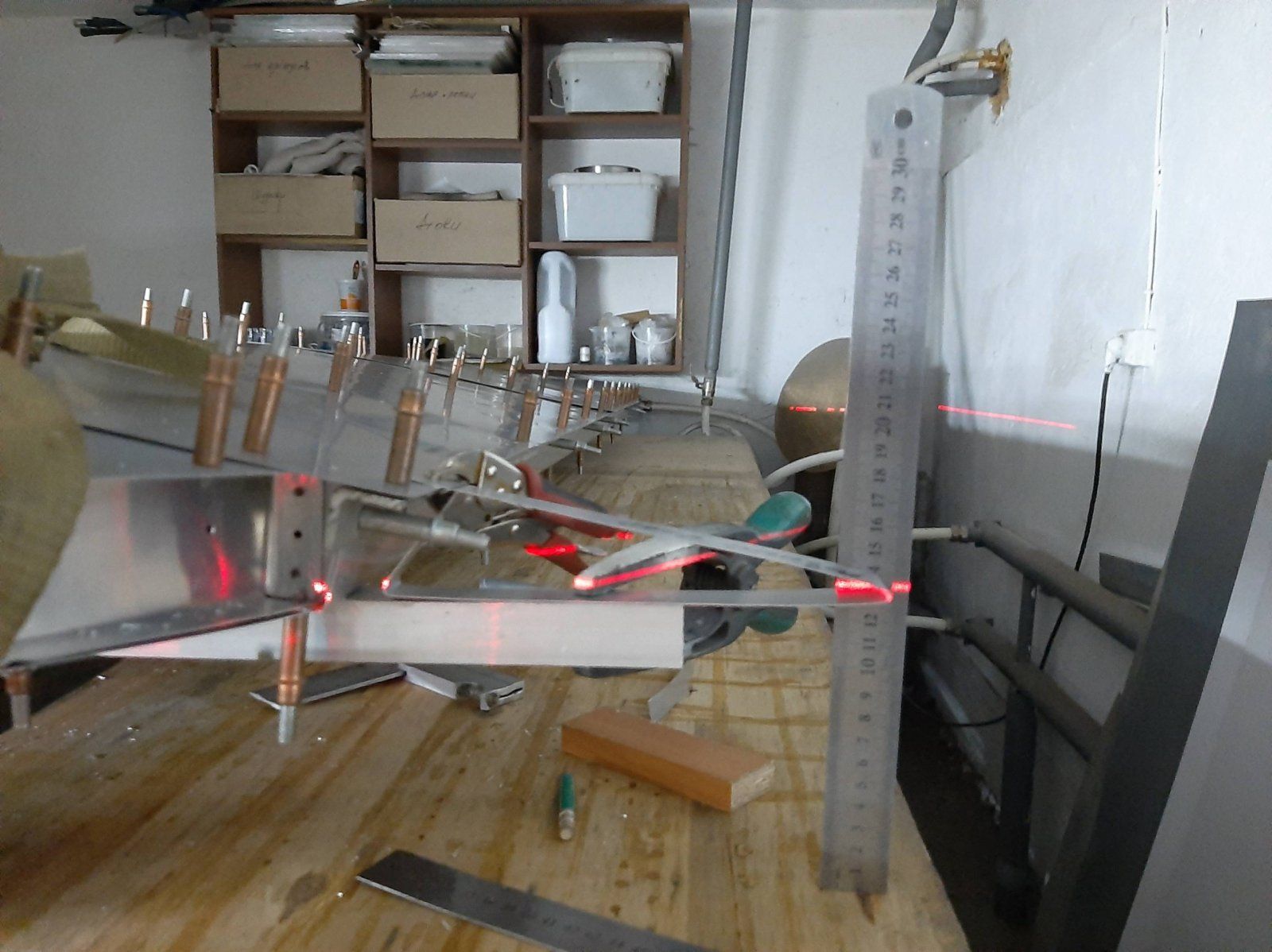

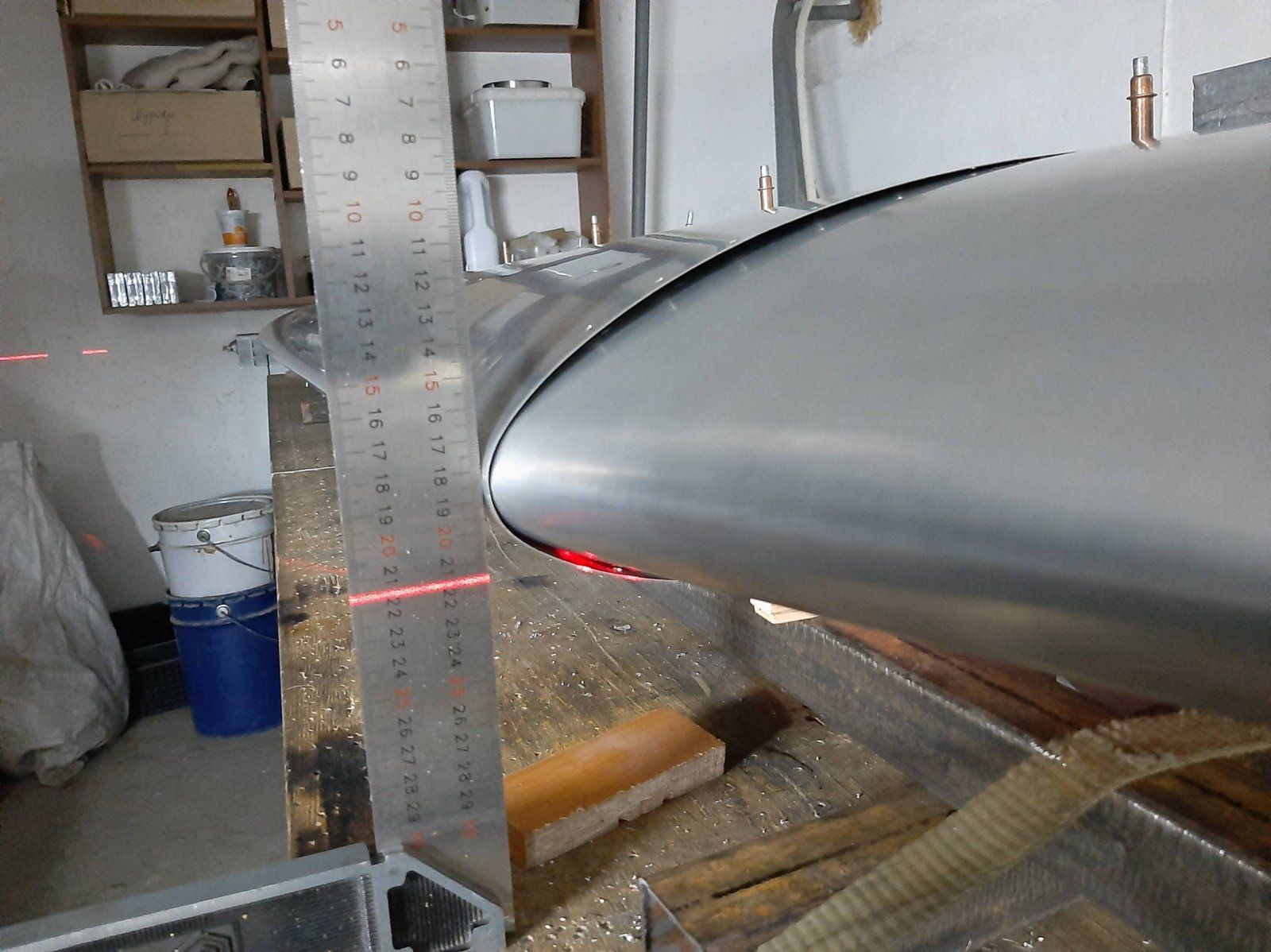

И промерил положение нервюры крыла, посчитал, вышло законцовка -1.5 градуса
Как произошло закручивание? Никаких усилий для крутки приложено не было.Я ожидал,что Вы развернёте немного основной лонжерон законцовки, а под кончик второго что-то подложите перед окончательной сверловкой.
