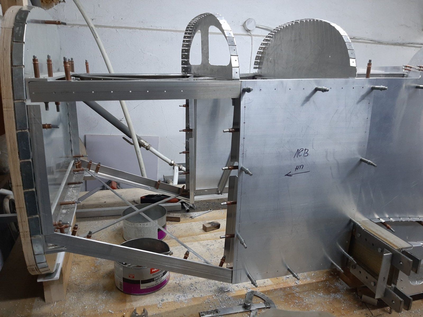

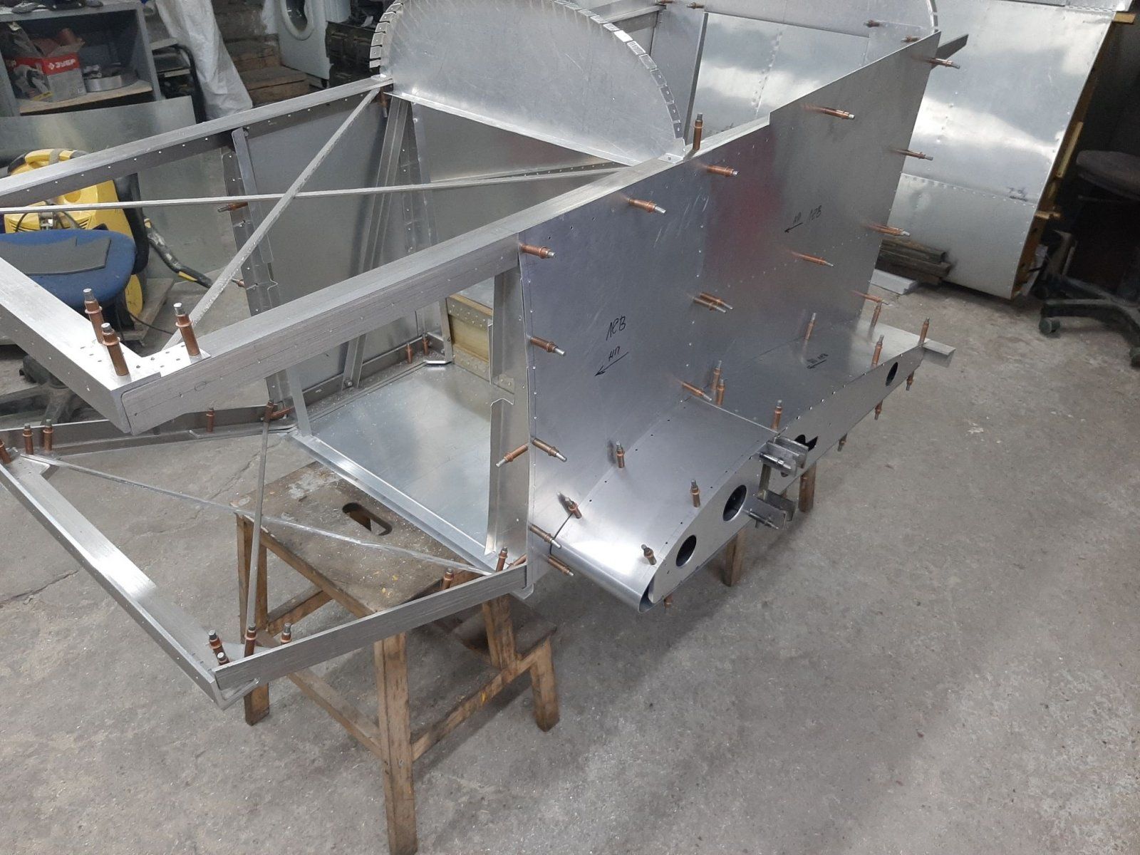

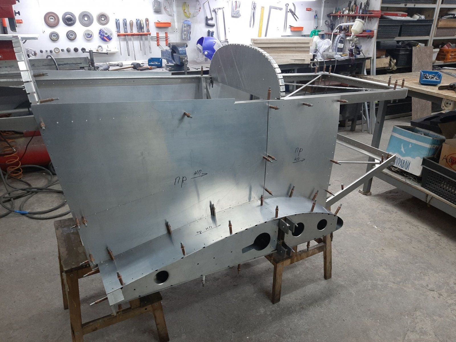

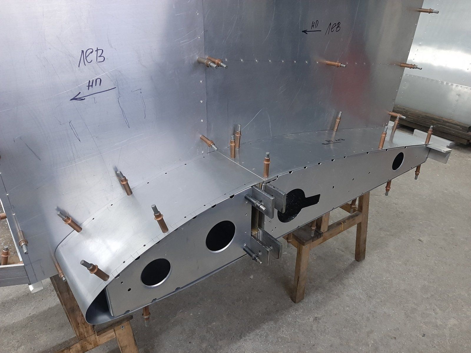

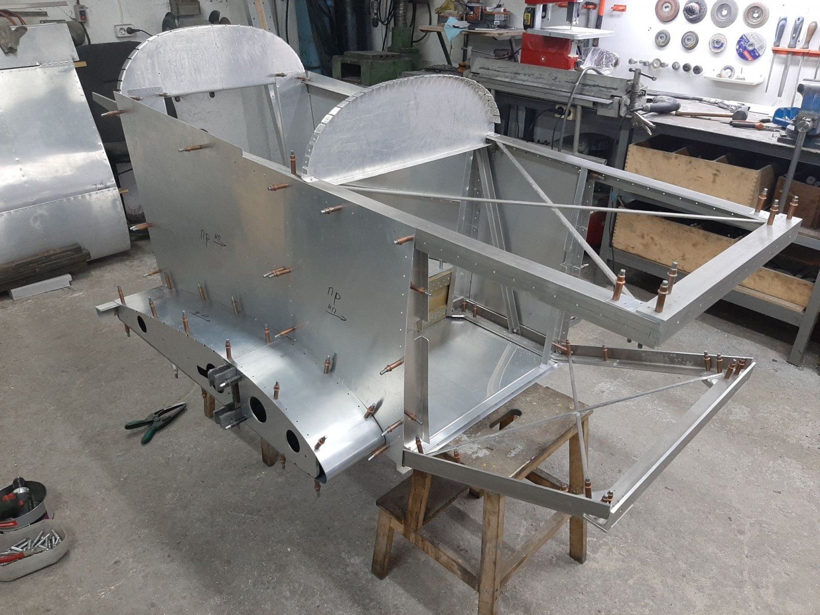

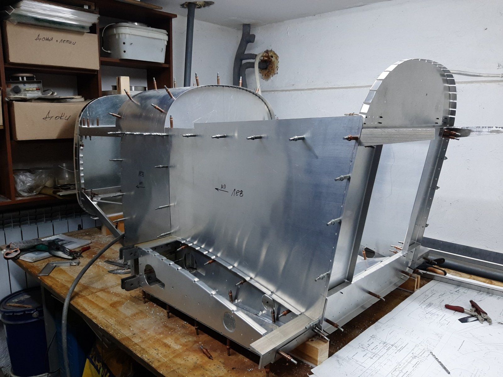

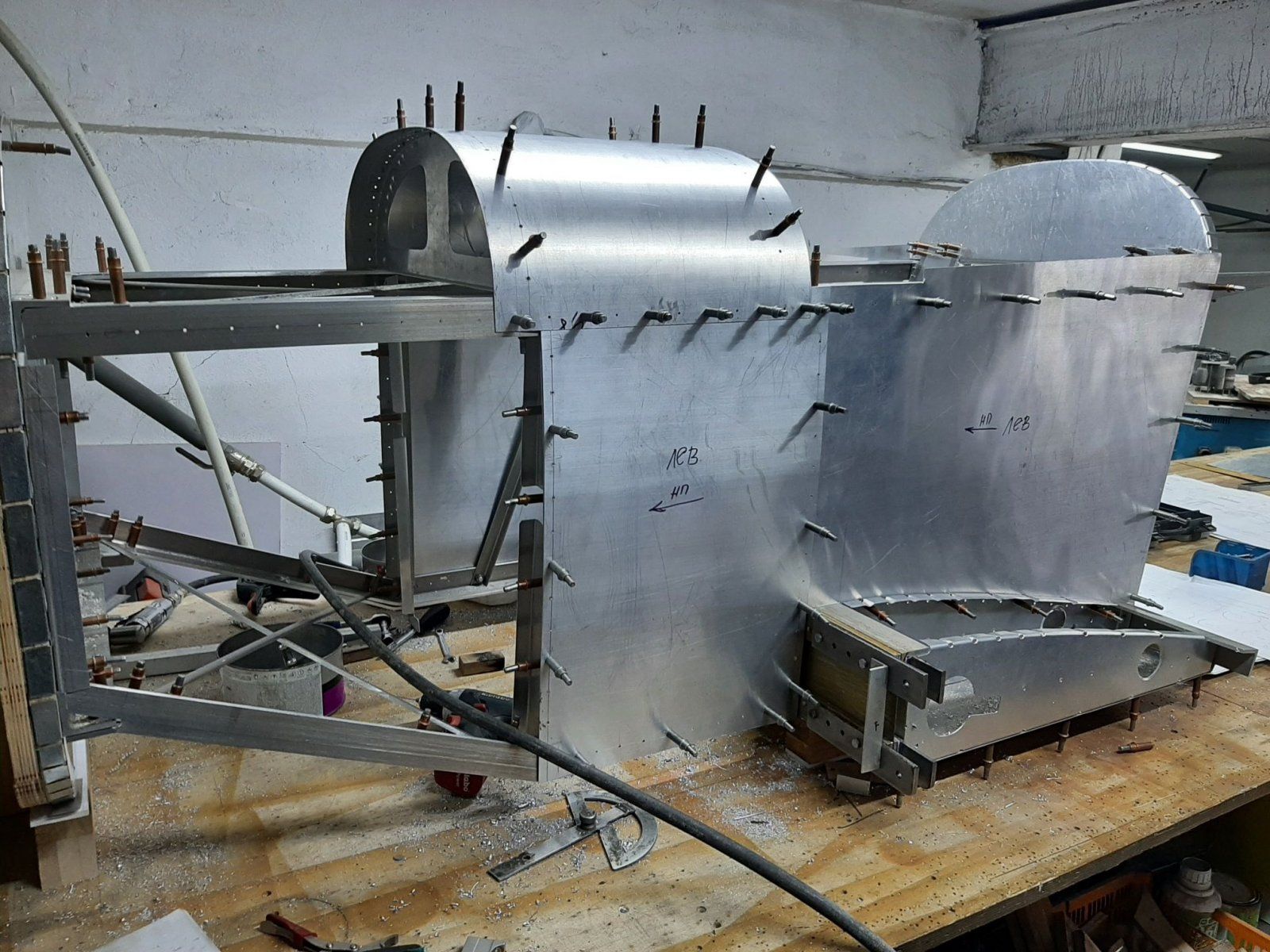

Закончил с верхней обшивкой, окончательно просверлил и подрезал
Сергей, Омск
Не бойся идти медленно, бойся стоять на месте.
Омск

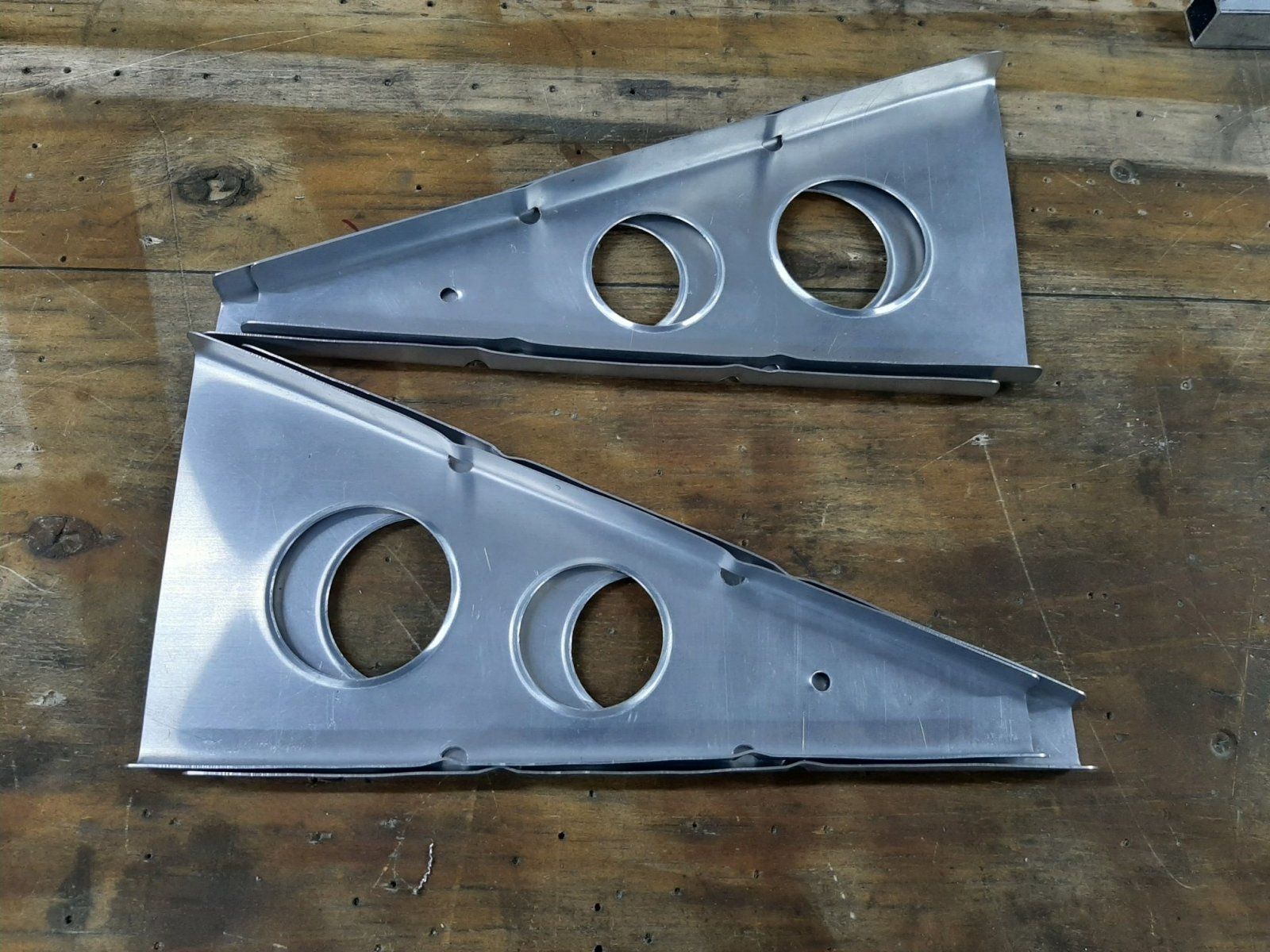

Трапики пока сделал из обрезков 0.5 чтобы закрепить нервюру, позже заменю, как металл будет

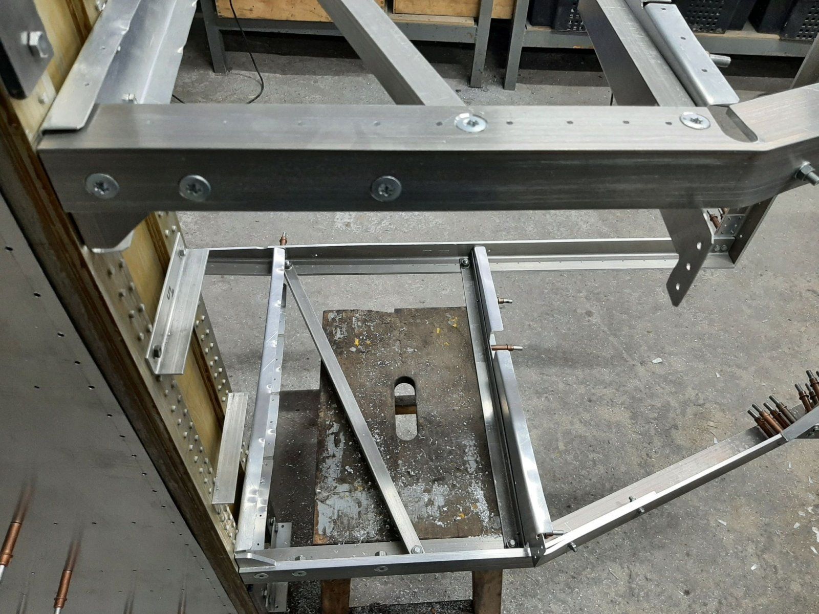

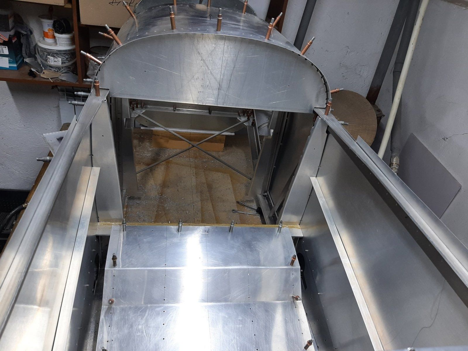

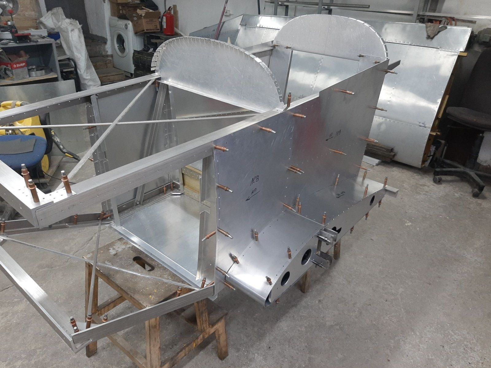

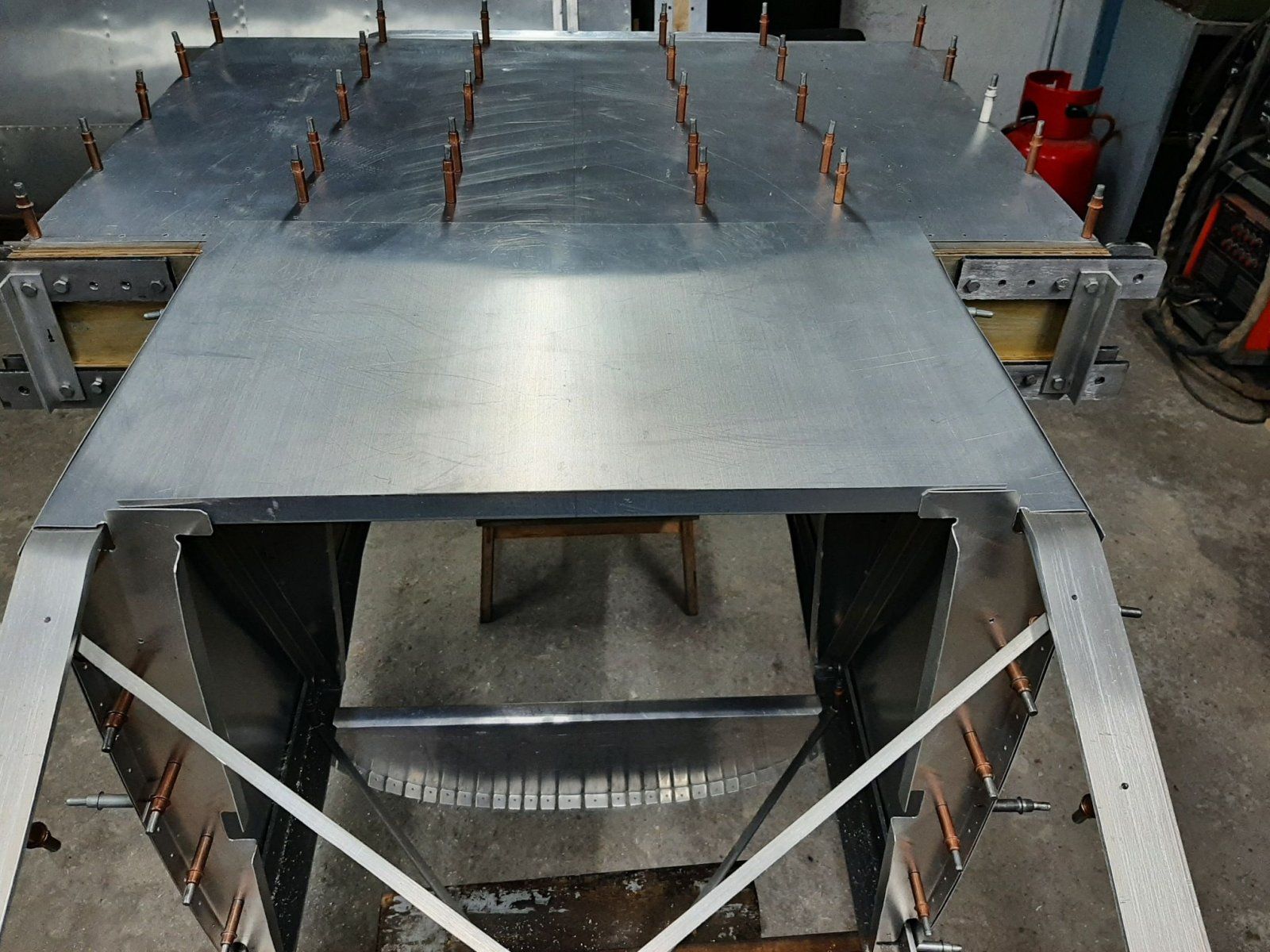

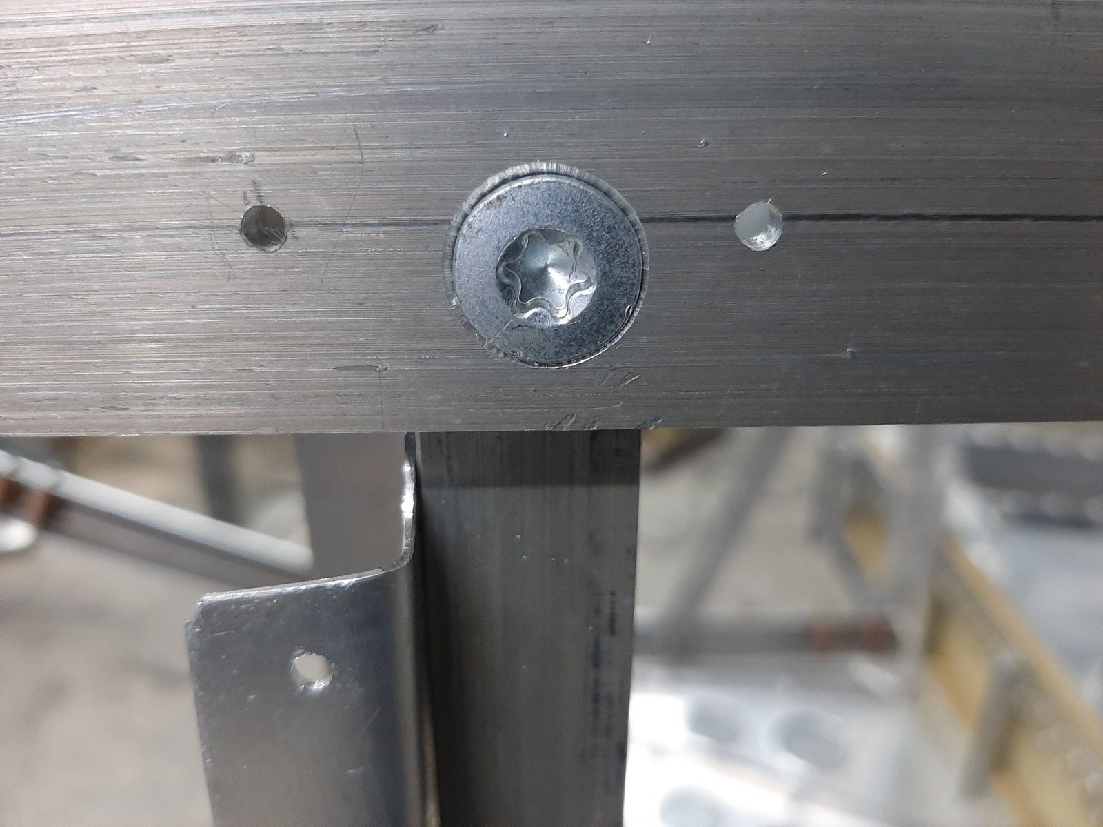

Установил уголки подлокотников, кабинка все больше вырисовывается.. залез посидел.. ранее были сомнения что мне хватит места, сегодня они ушли. Я со своими 184 см и 83 кг очень комфортно себя чувствую в ней, нет ощущения стесненности или зажатости, мне понравилось 👍

Сергей в трапиках поперечных усилений нет? Сдается, что прогибаться будет без них под ногами.
Сергей, Омск
Омск
Нет, усилений там нет. Там ширина всего 150 мм, видимо расчёт на то что наступаешь практически на нервюры.

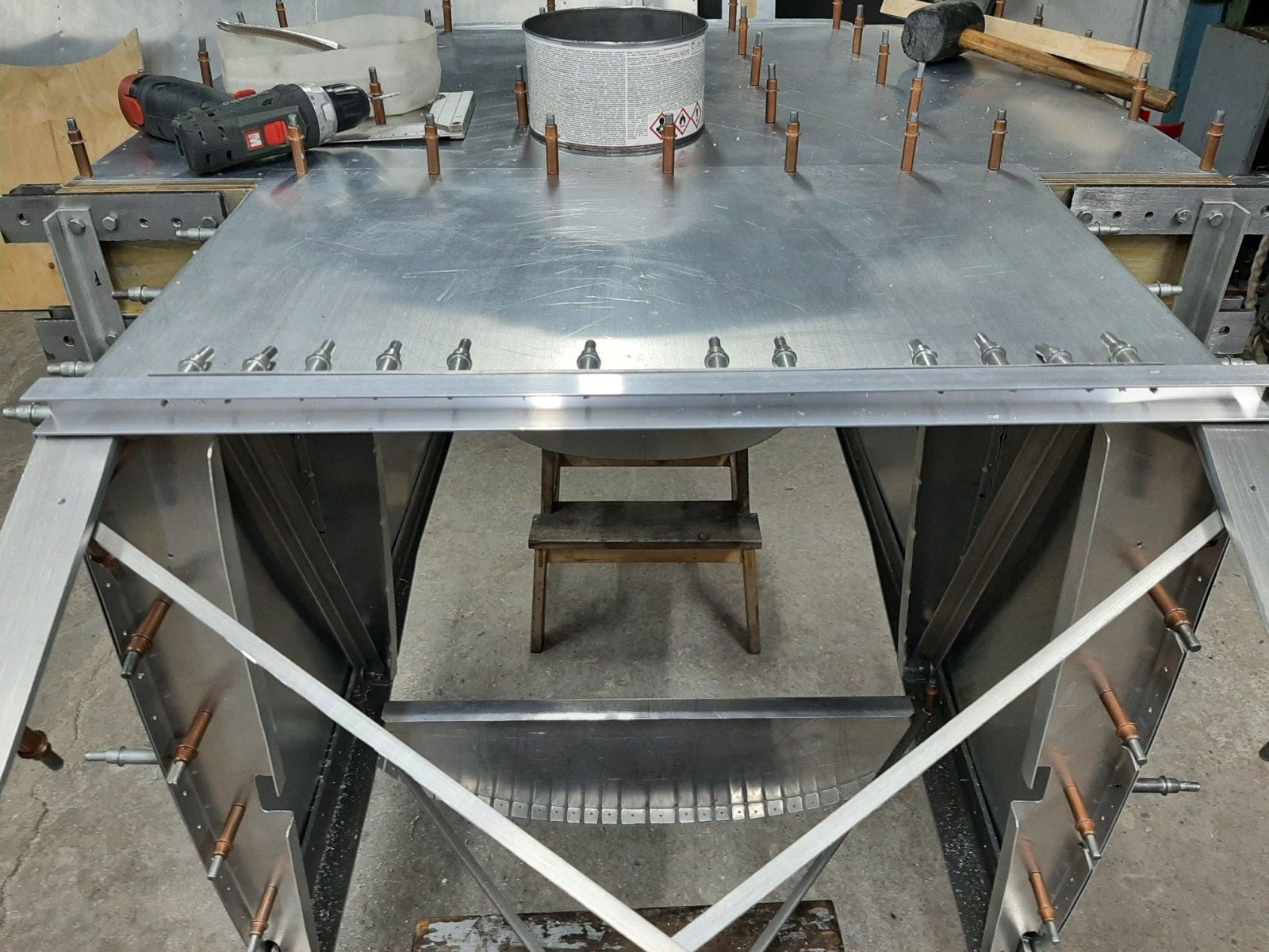

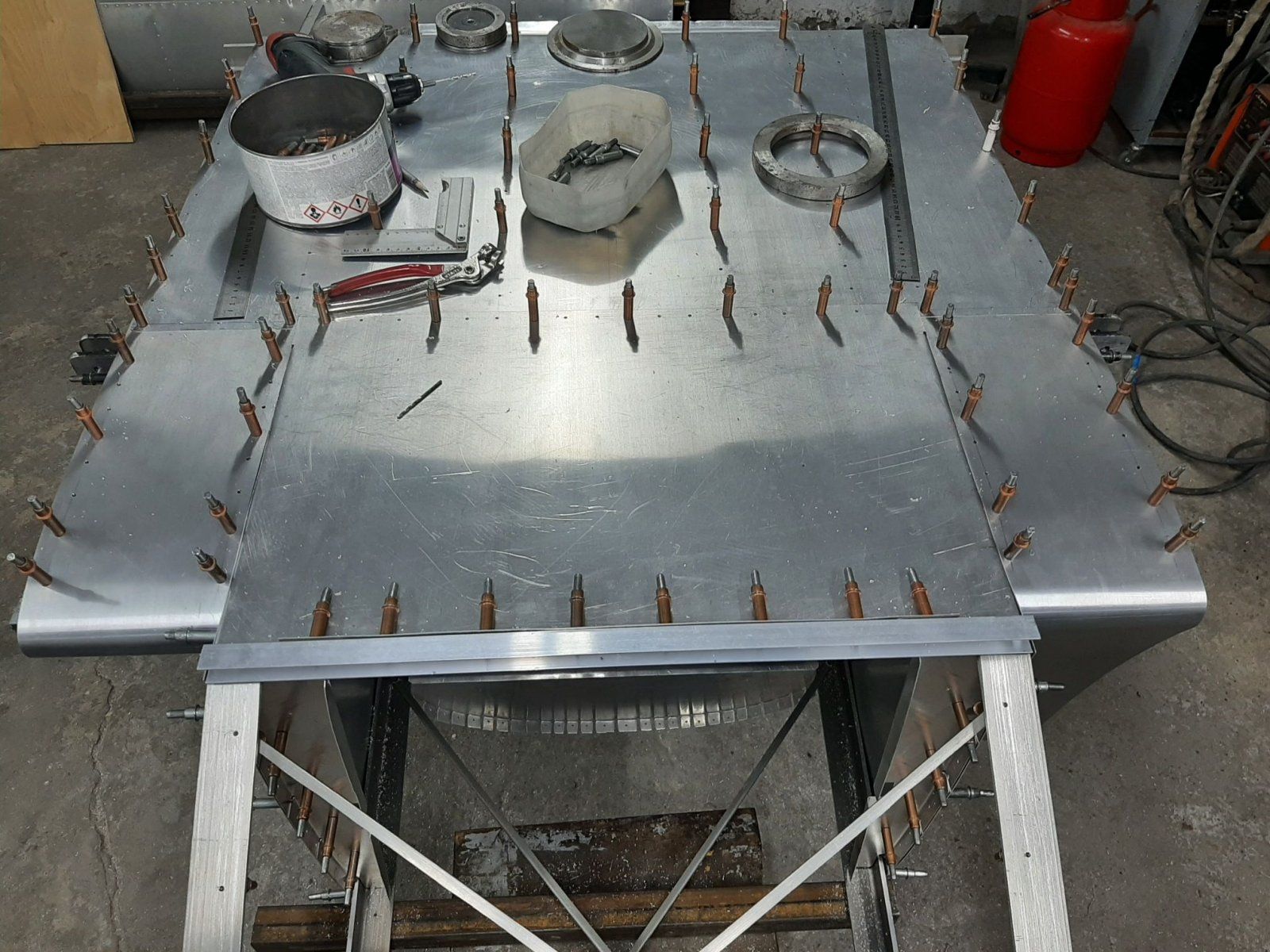

Всех с праздником, дорогие друзья! 🤝

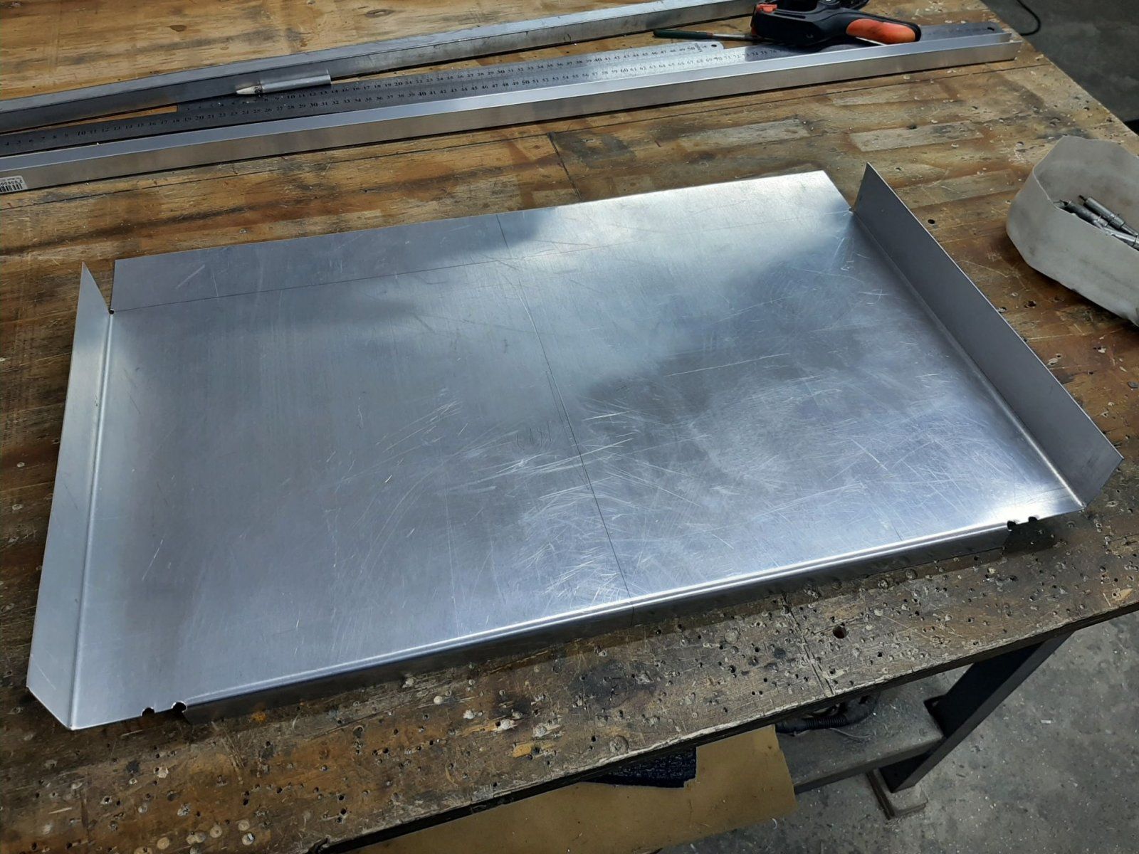

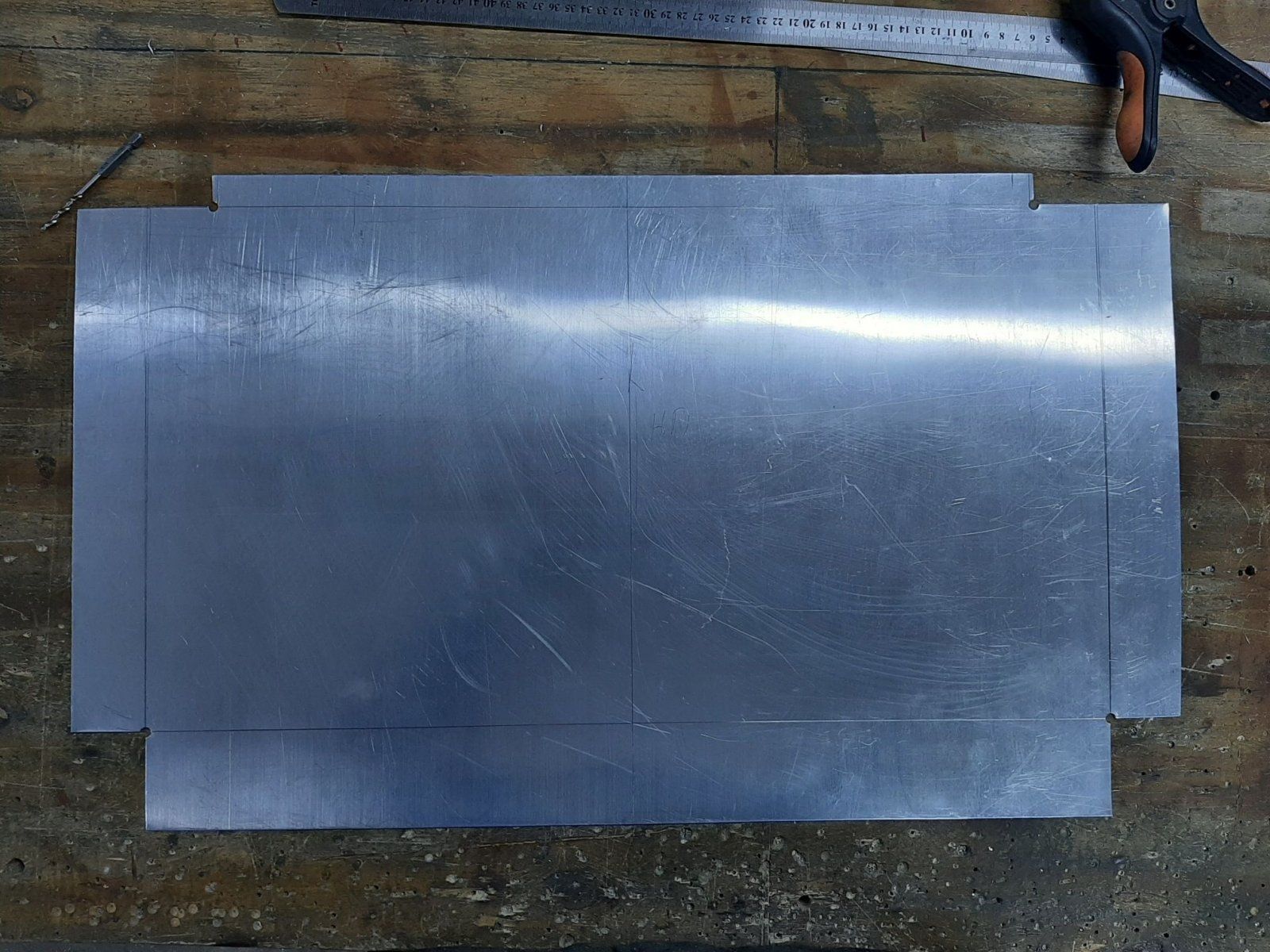

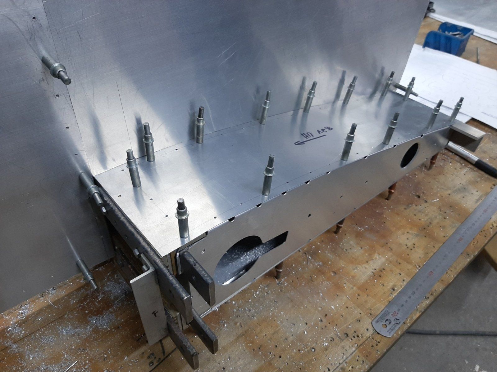

Вчера сделал часть полика. Вырезал и согнул

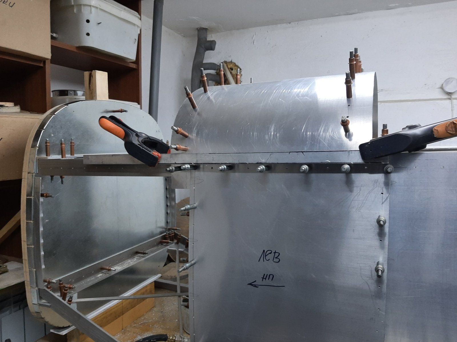

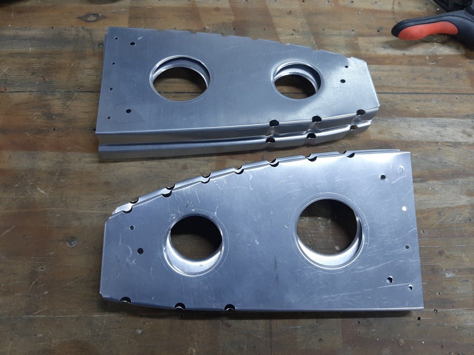

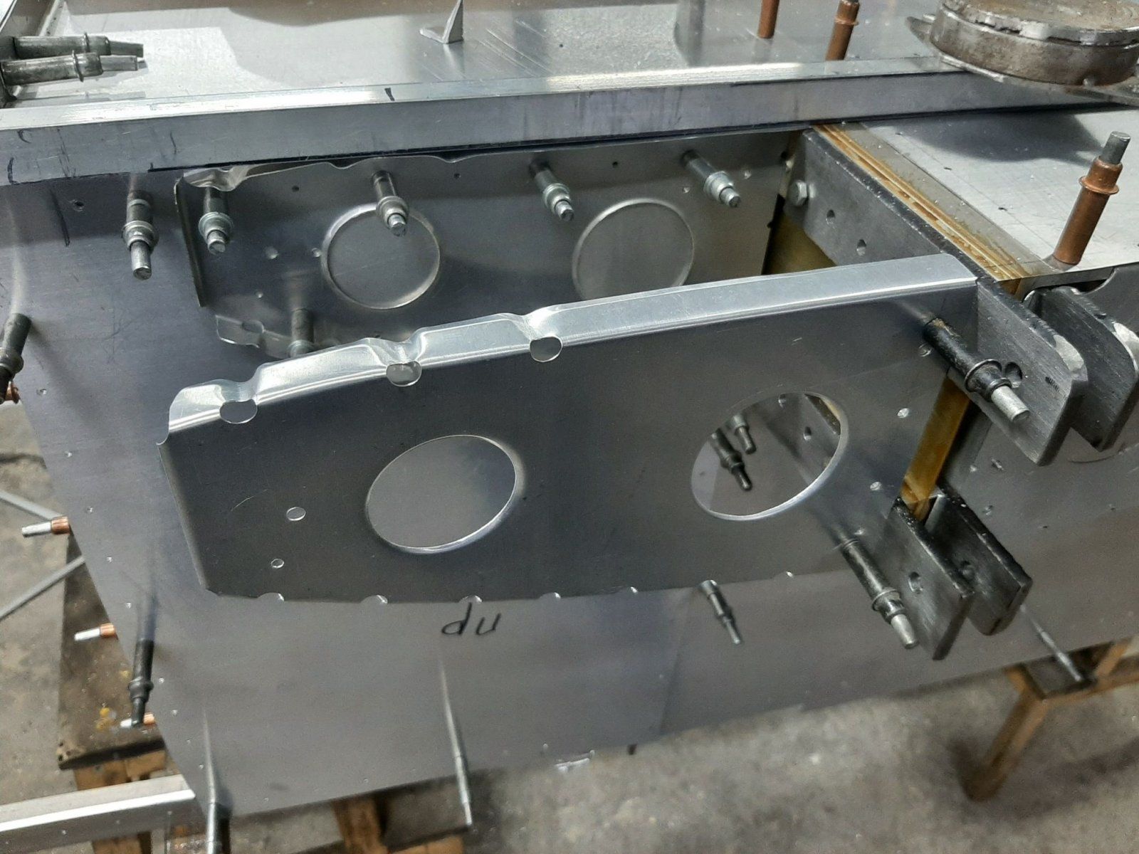

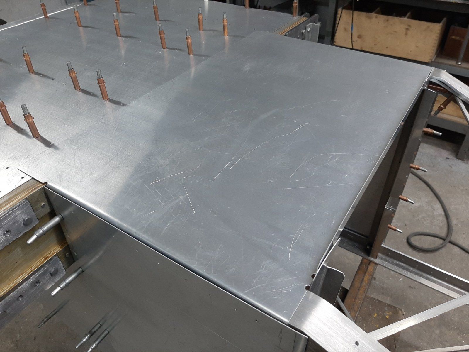

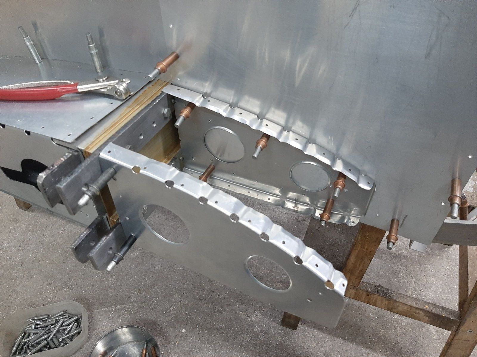

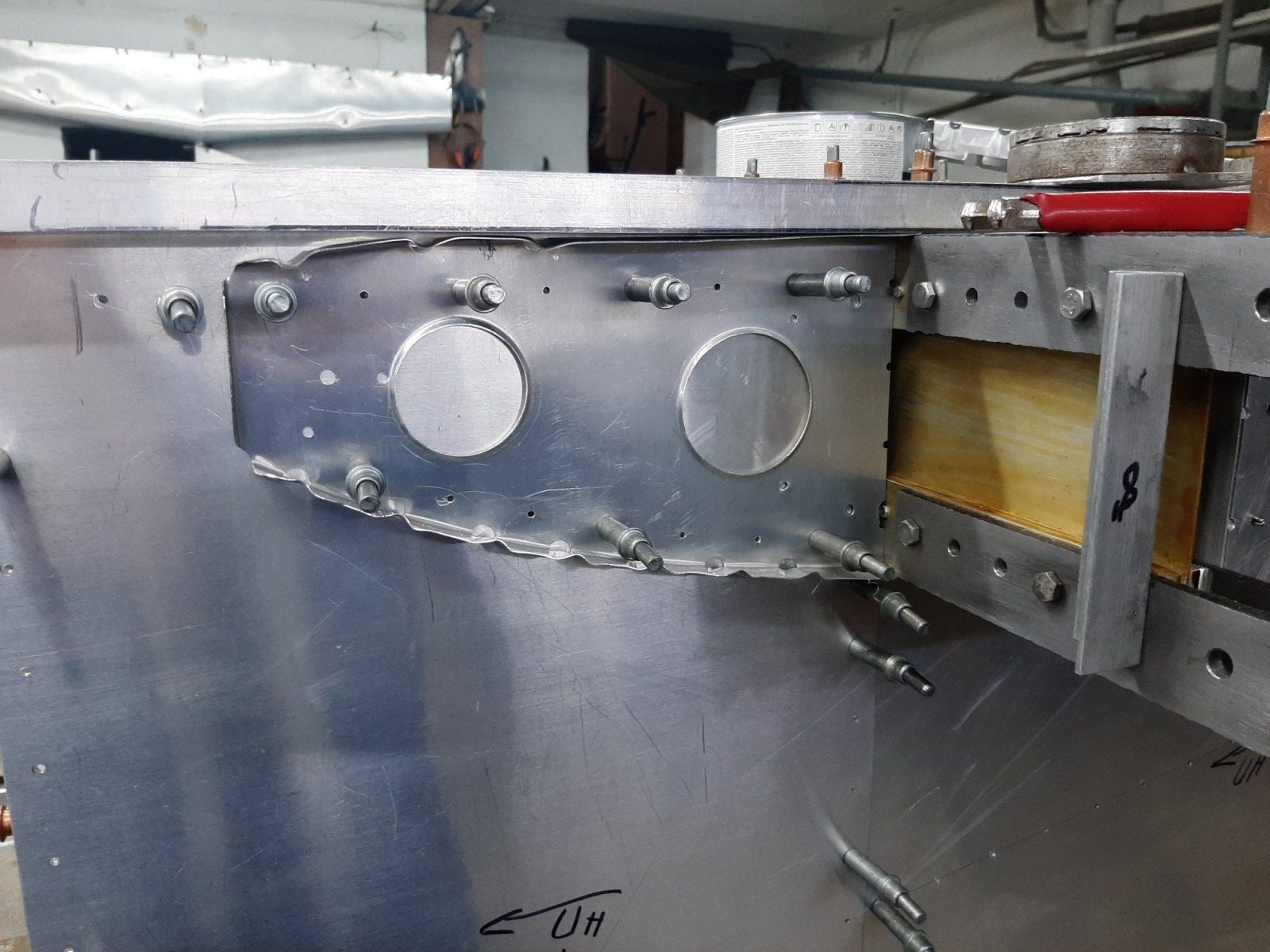

Когда делал нервюры на крыло не учёл что нужны будут на центроплан, пришлось доделать

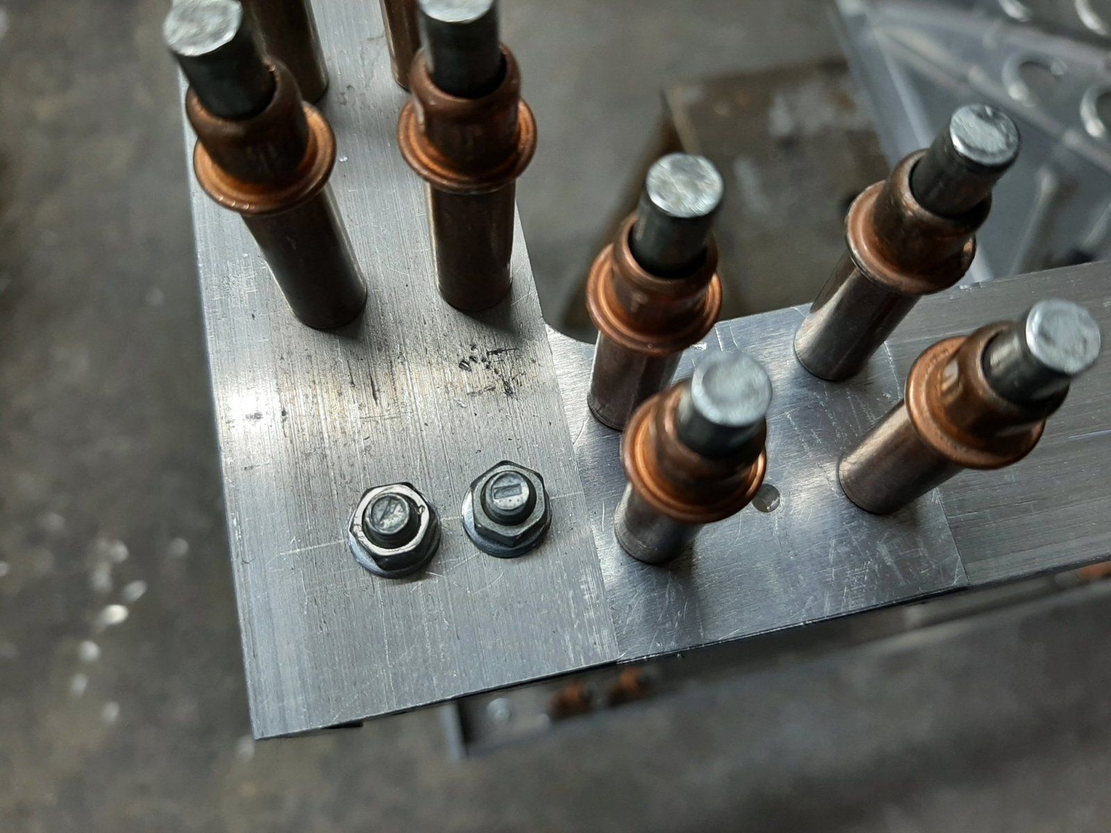

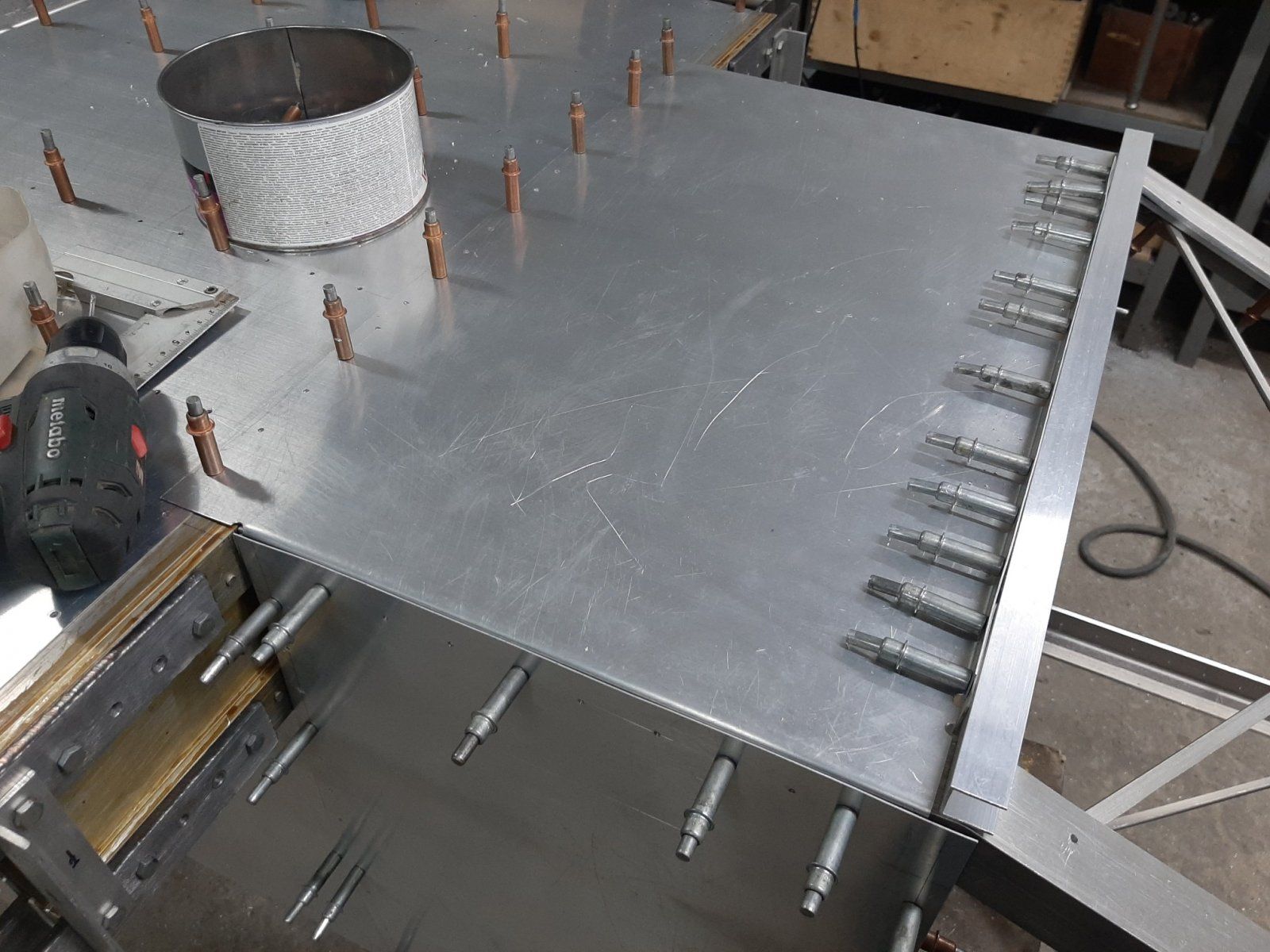

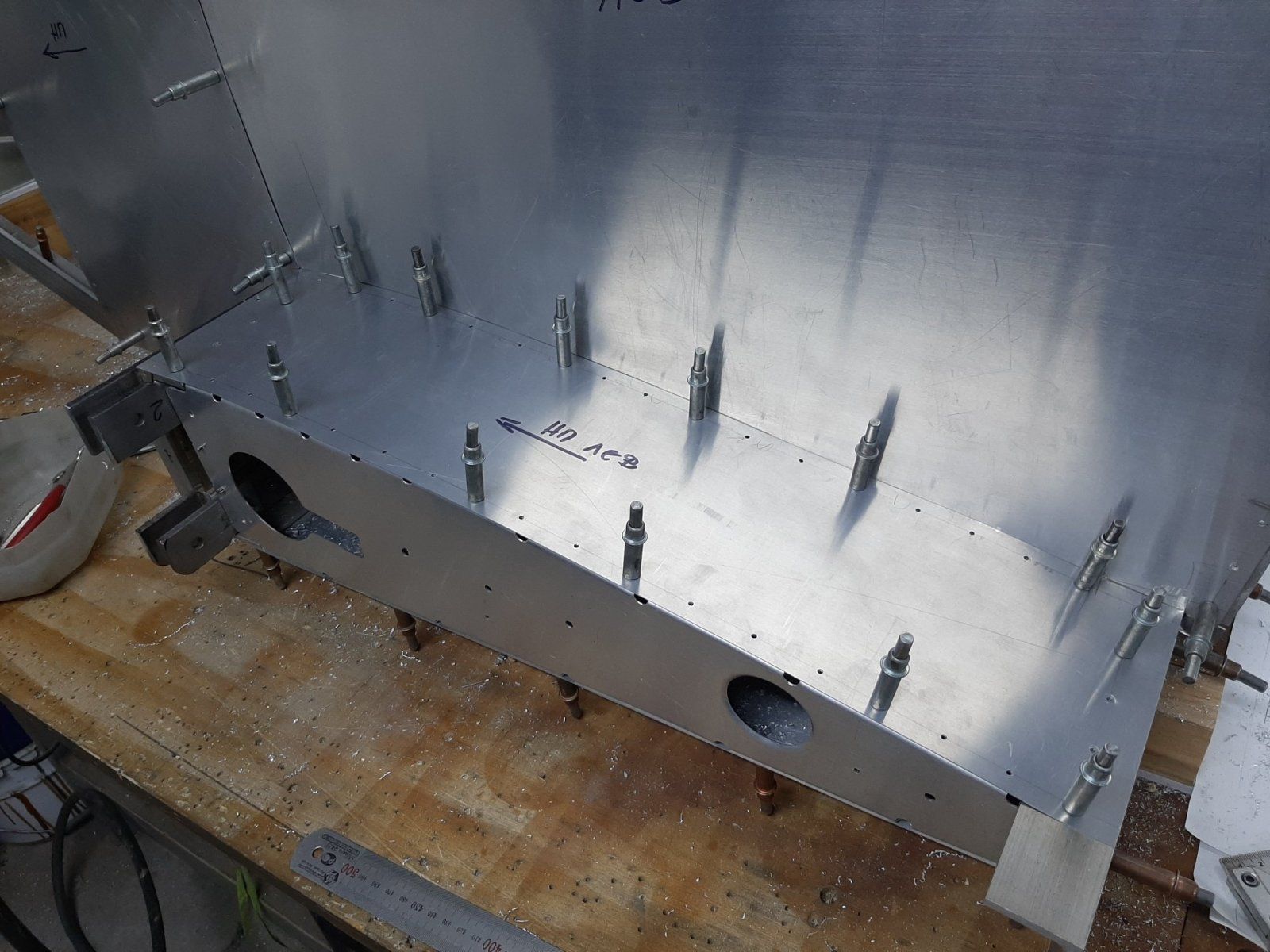

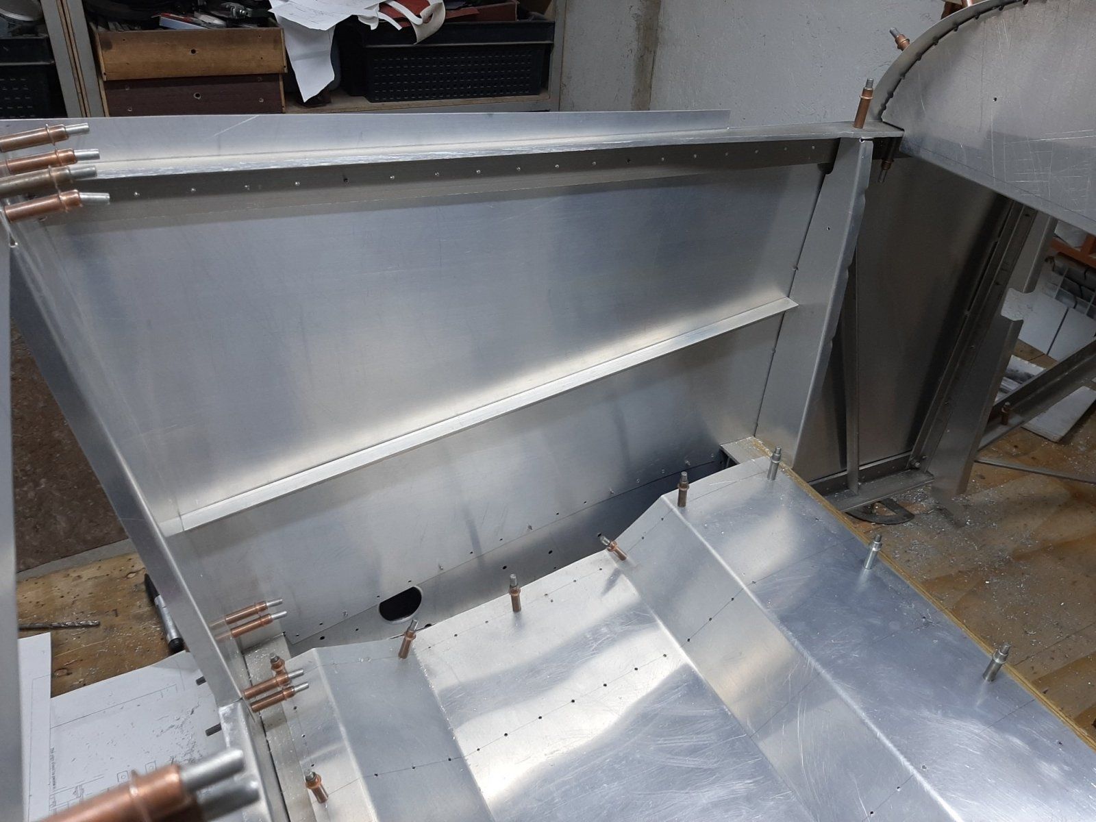

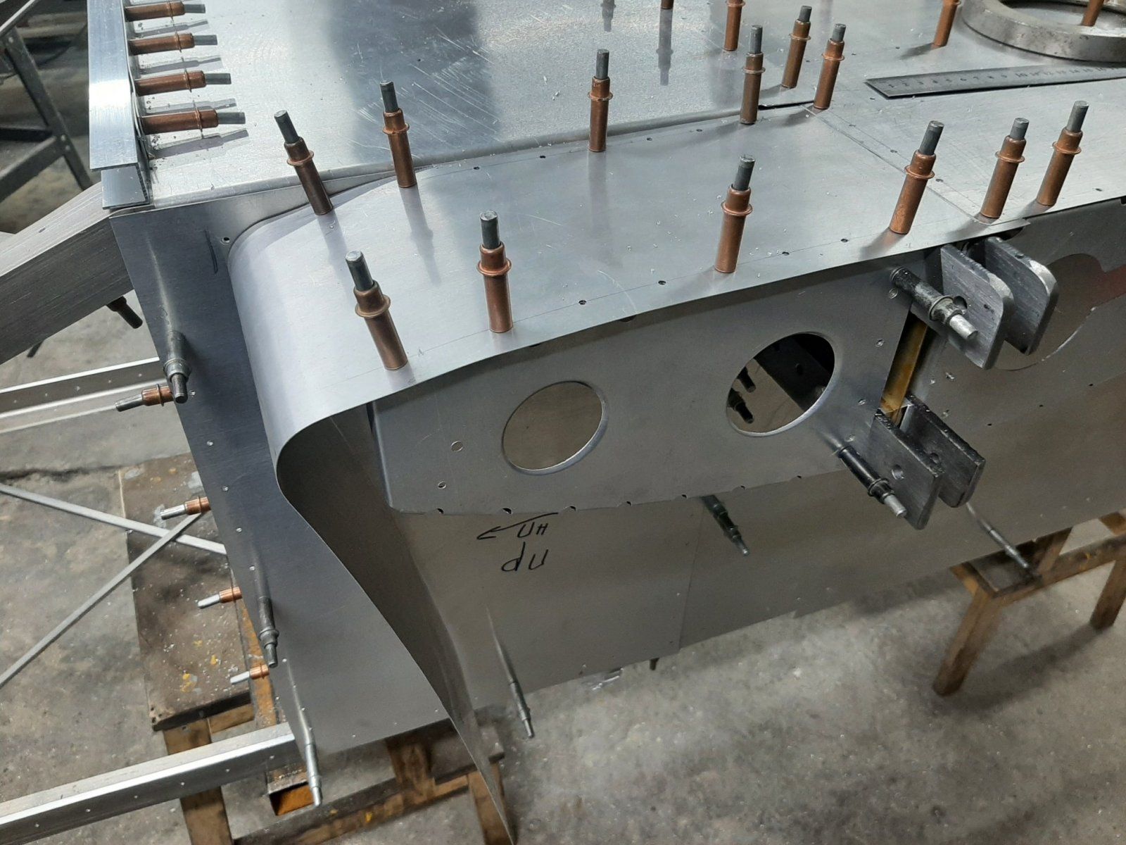

Сегодня было много "увлекательной" работы. Разбирал, зачищал, где подрезать, где просверлить.. под крепёж окончательную сверловку сделал.. возился возился да так и не закончил еще 🤷‍♂️

А,а, а, а............мелочевочка пошла, тут то можно тормознуться на долго. :ROFLMAO:

Сергей, будущим строителям будет очень интересно и полезно, если будете давать дополнительно информацию по крепежу вплоть до размеров, шага между ними,маркировки и т.п.. Болтики похожи на коммерческие.
