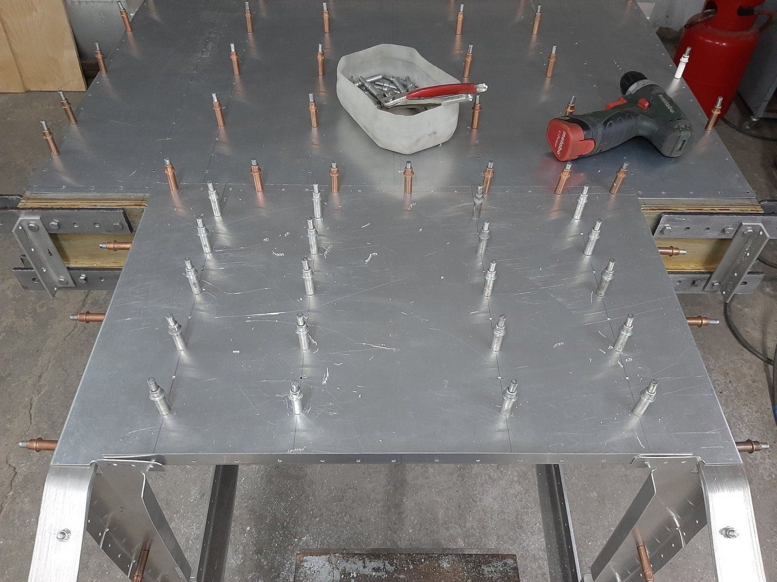

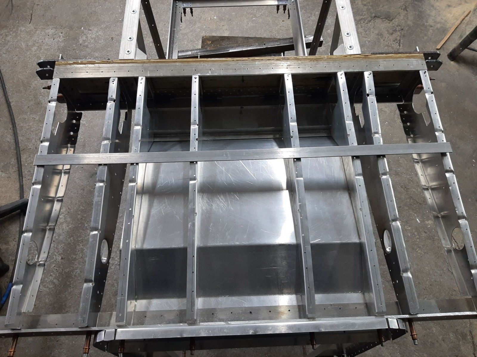

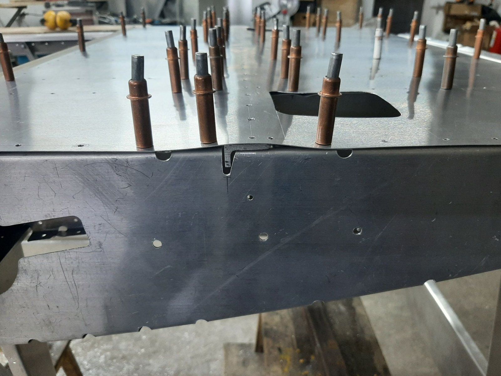

В нервюрах ЦП вырезал прорези для усилительного уголка, к которому позже будет крепится воздушный тормоз, и установил его на место

Сергей внизу расположен тормоз с отверстиями? Если так то да тормоз, а если без то скорее всего щиток который даёт приличный эффект на взлете и посадке.
Да, именно тормоз, с отверстиями, размером 825х22 мм и выходом на 60 градусов. Я вот все думаю, а что будет если его на щиток заменить, а?
iae
Я думаю, щиток с хордой 22 мм. -это не о чём. Если сделать щиток с хордой 0,2-0,25 хорды крыла будет хорошо.

На Як18 работал прекрасно соразая взлетнтдисстанцию и пробег в зависимости от угла выпуска.
hordi
Я нигде не особо не встречал описание эффекта от этого тормоза на СХ4. Где-то есть описание - что (сколько) он даёт?
