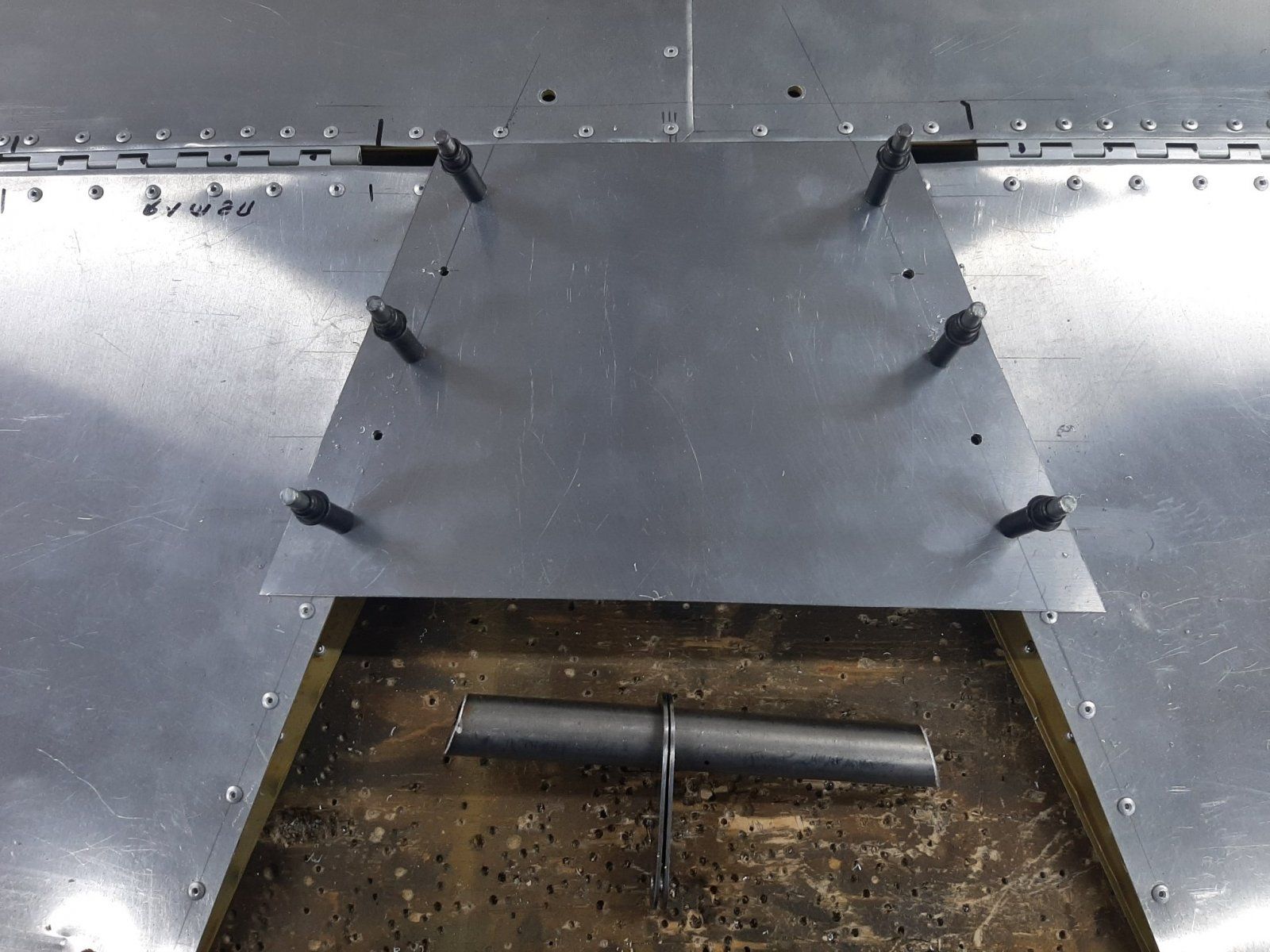

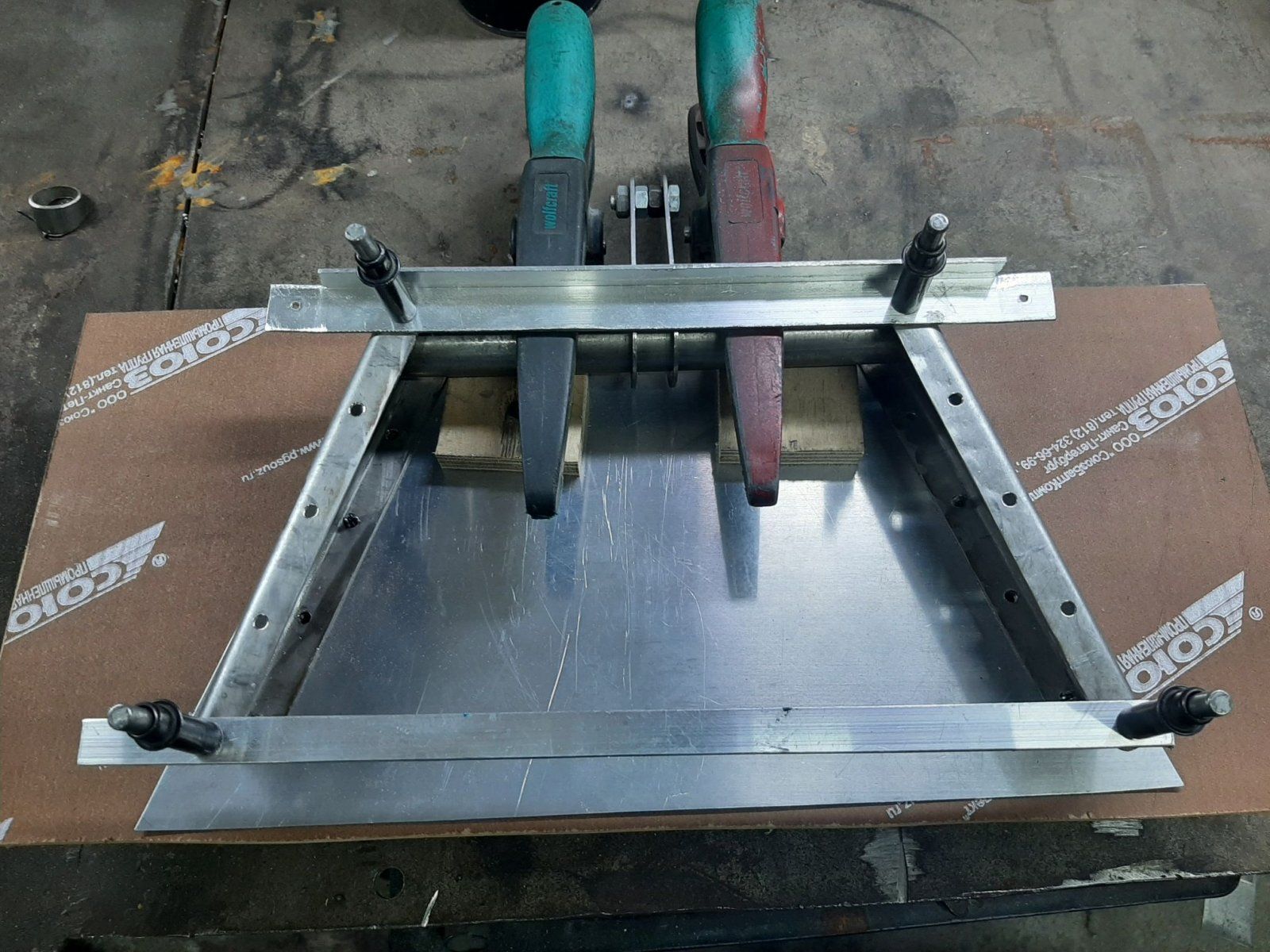

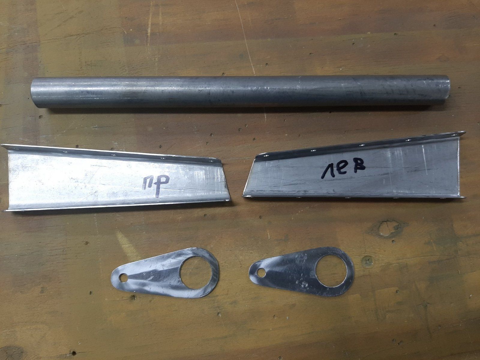

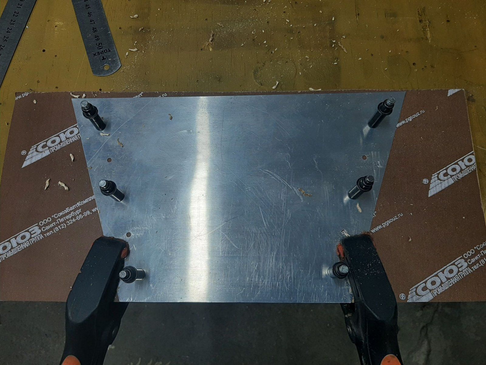

Сделал элемент объединяющий рули высоты и одновременно служащий качалкой. Для этого заготовил такие вот детали
