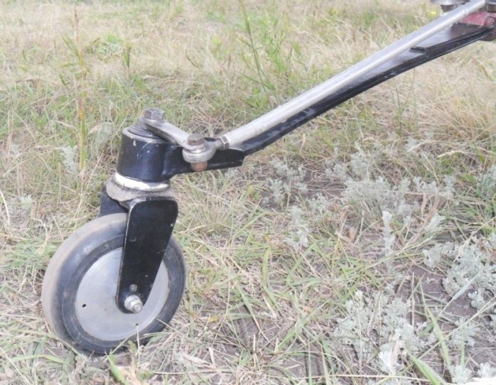

Позвольте спросить, а что Вам не нравится? Вот колёсико и вилка от Мухи, примерно той же размерности самолётик, больше ста часов налёта уже на нем.

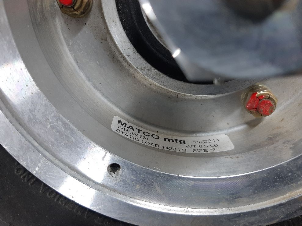

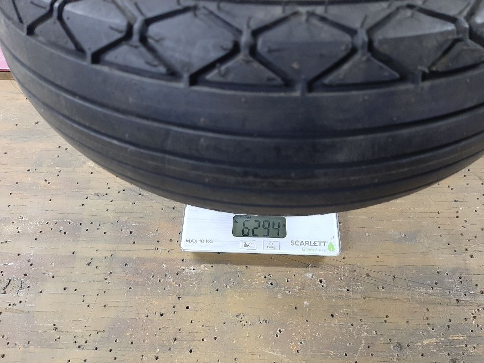

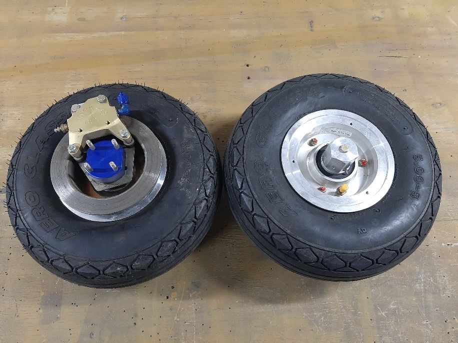

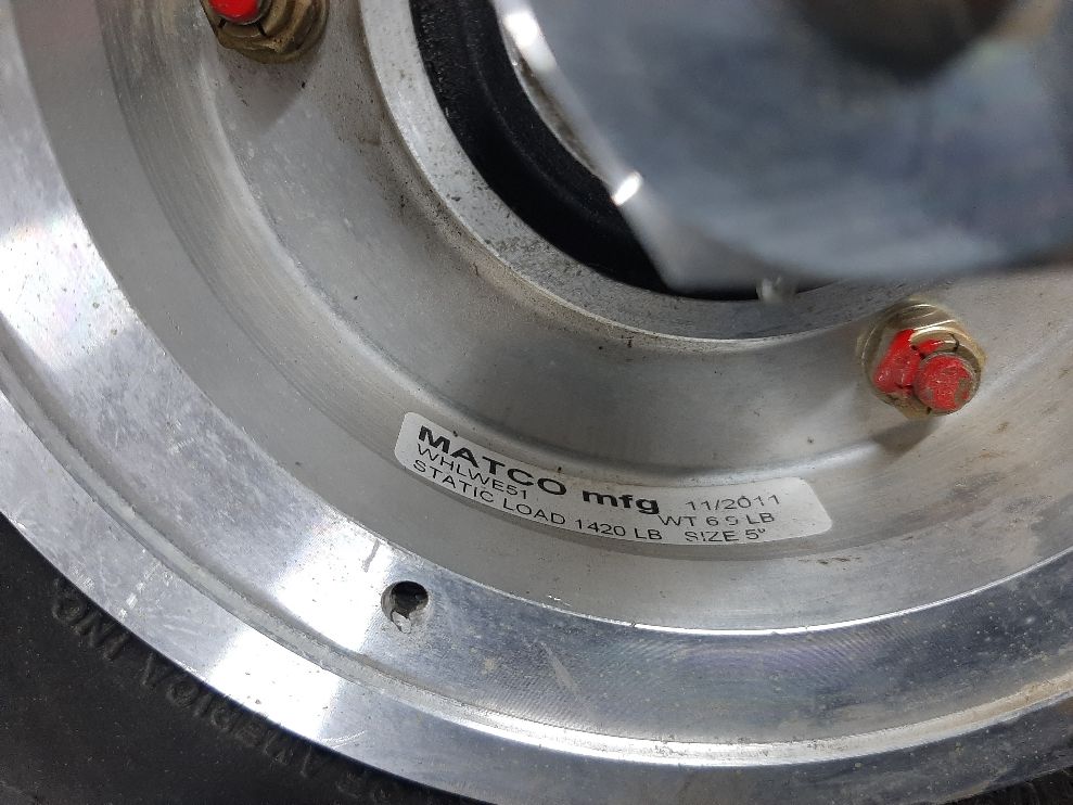

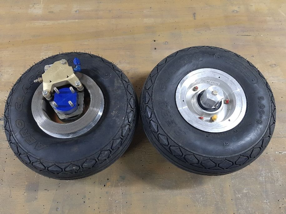

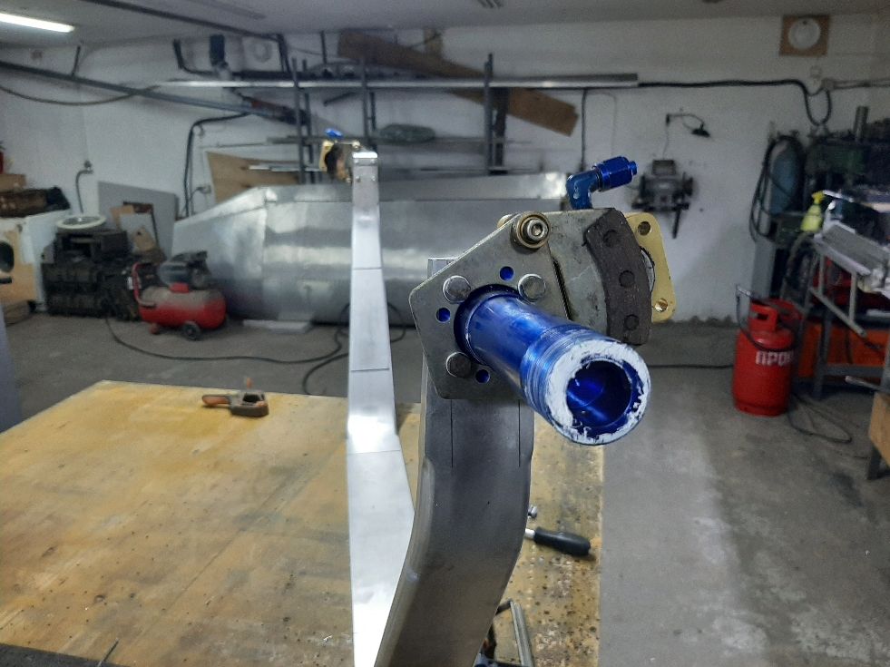

Летом по случаю приобрёл у нас на форуме вот такие вот колёсики. Практически новые и полный комплект, человеку размер оказался маловат, а мне самый раз. Немного тяжеловаты, но фирмА и достаточно гуманная цена склонили к покупке.

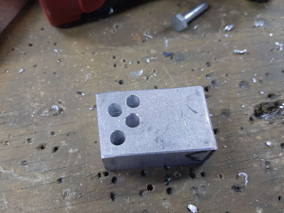

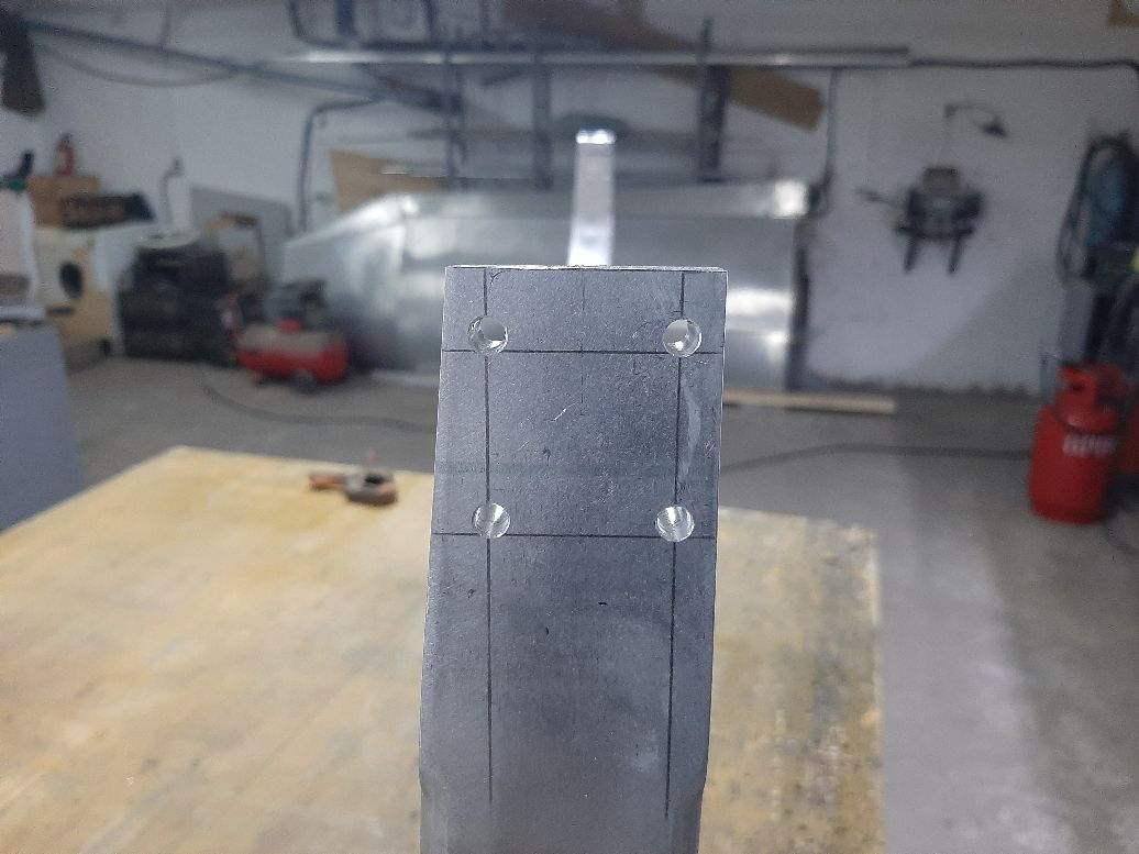

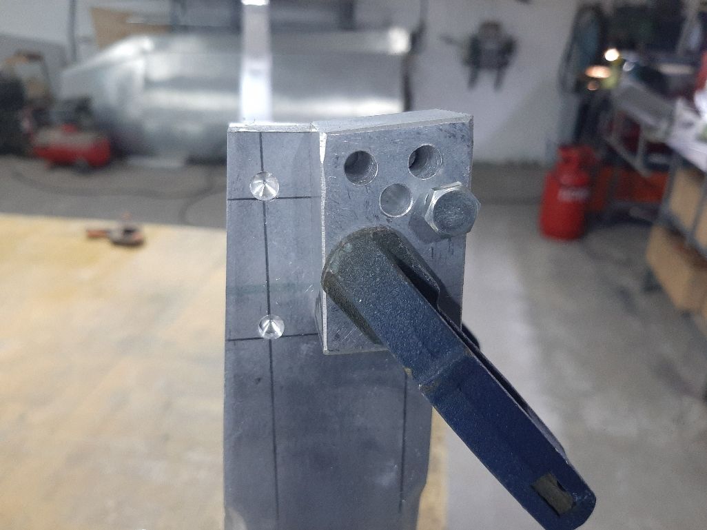

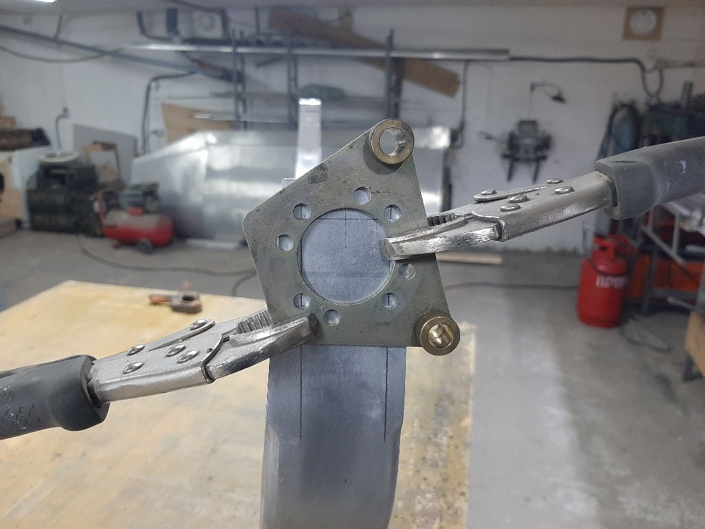

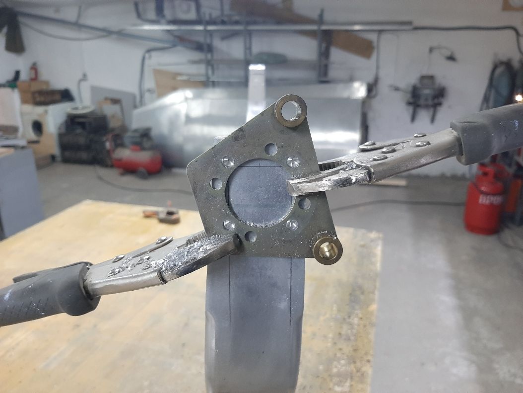

И вот тут меня ждала серьёзная задача, как на коленке точно просверлить отверстия под полуось. Дело в том что толщина фланца оси 20 мм, и малейшее отклонение от вертикали не позволит установить болты. Ниже метод.
Сергей, Омск
Не бойся идти медленно, бойся стоять на месте.
Омск

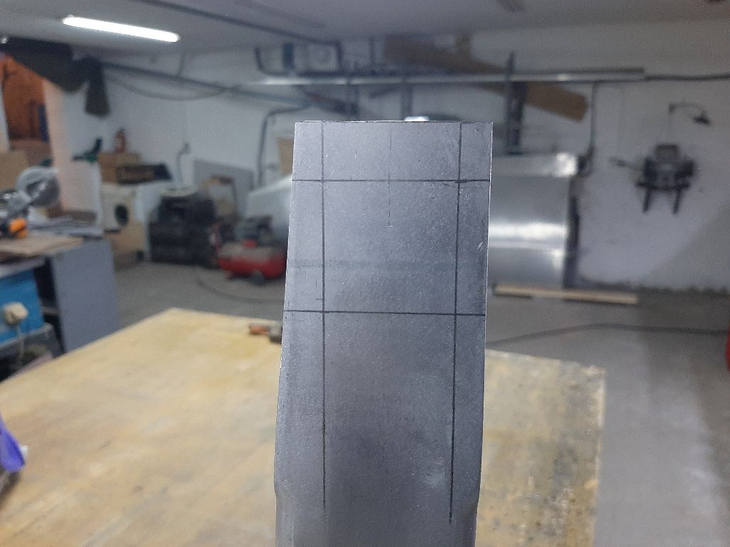

Закрепил пластину суппорта в качестве кондуктора и просверлил отверстия на глубину примерно трех миллиметров
Сергей, Омск
Омск
В отрезанном куске рессоры на сверлильном станке просверлил отверстия. Используя полнотелый болт выставил и закрепил импровизированный кондуктор и через него просверлил рессору. Отверстие желательно использовать для одного сверления, дюралька всё же.
Это вес обоих? И какой размер?
Алюминиевое литьё. Тяжелое и не соразмерно малая прочность. Хрупкость.
Но, для вашего самолётика, вероятно, самый раз. На двухместных аппаратах ( весом под 500+ кг ) не редко, ломают этот кронштейн.
Ну видимо нужно правильно подбирать вилку и колесо под взлетный вес. Вот тут мы ставили под взлетный 1100 кг и вилка держит без проблем.

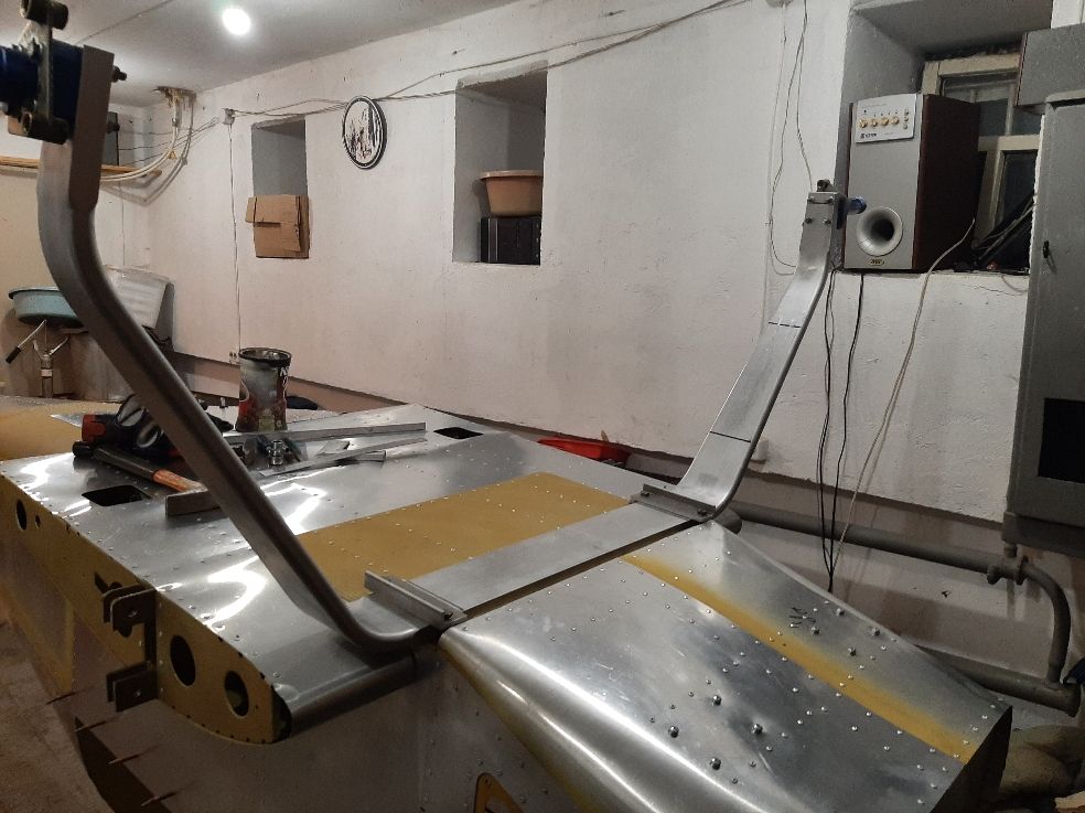

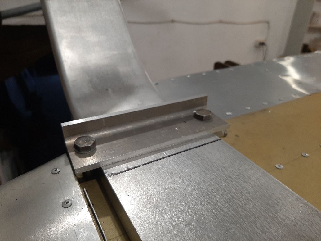

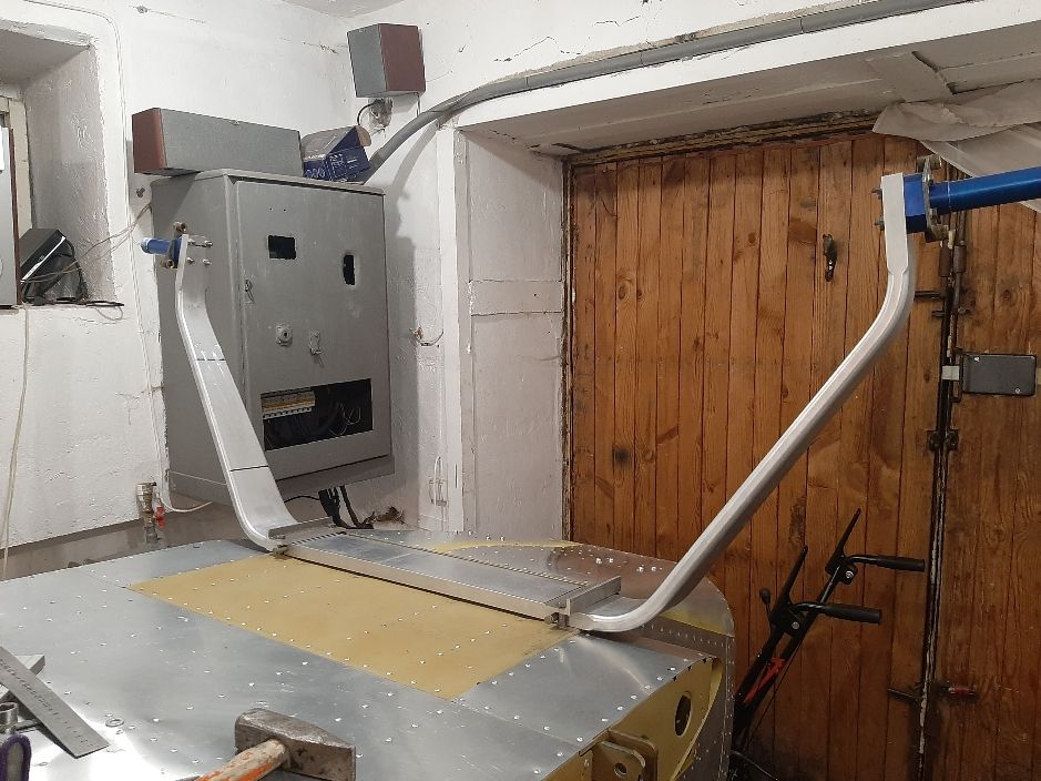

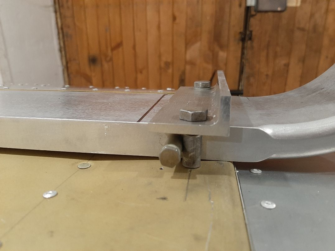

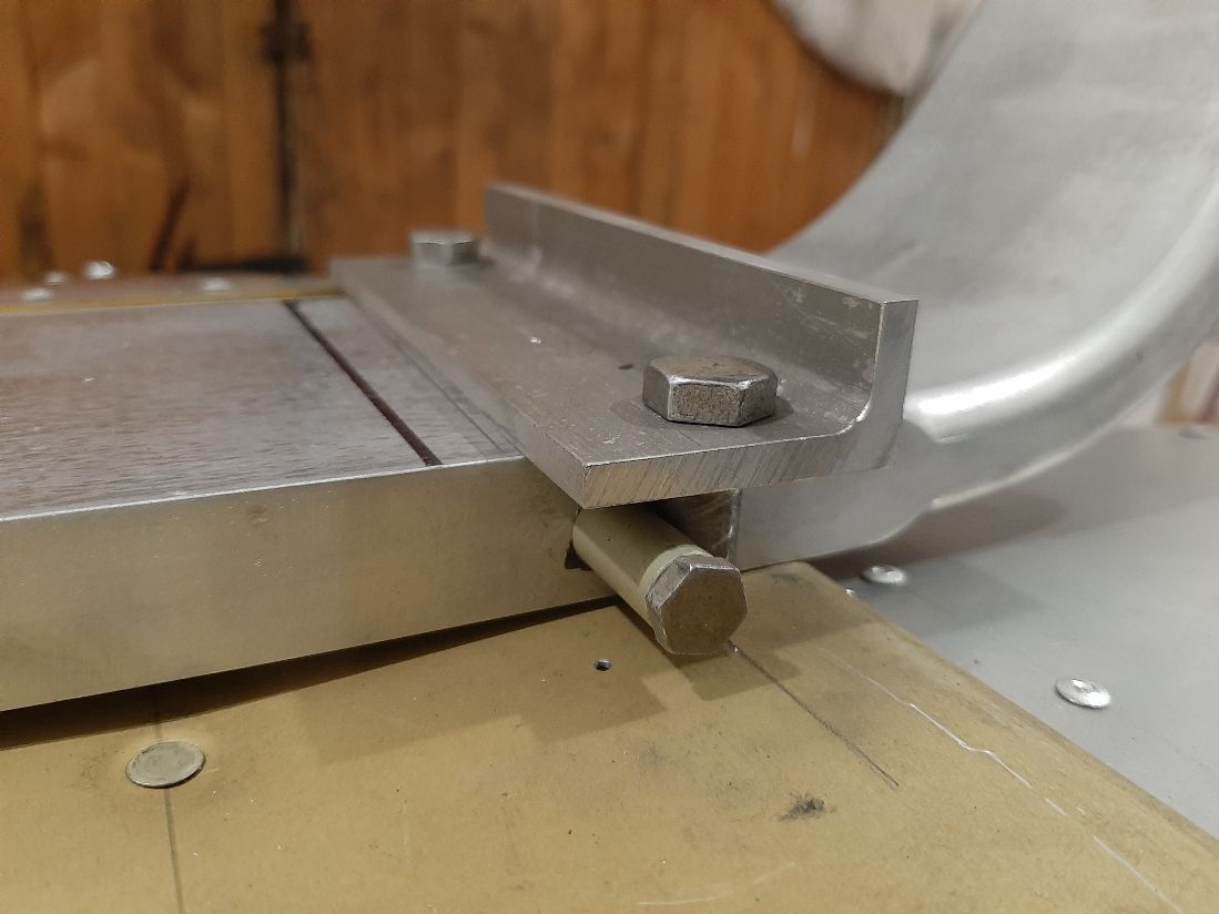

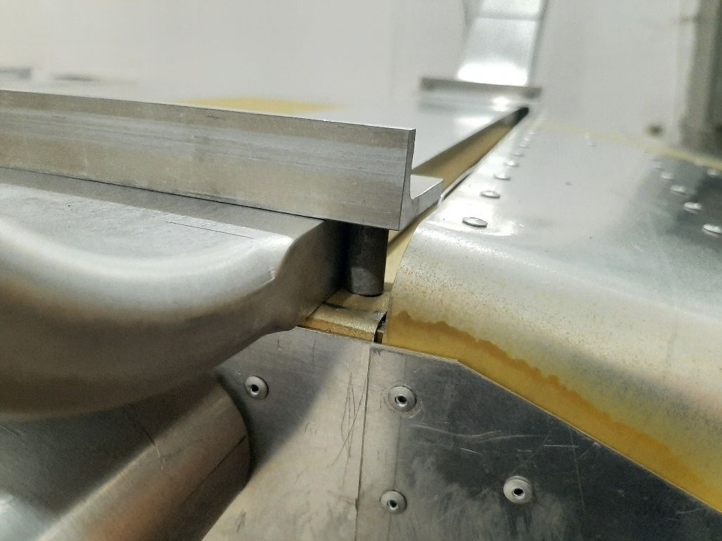

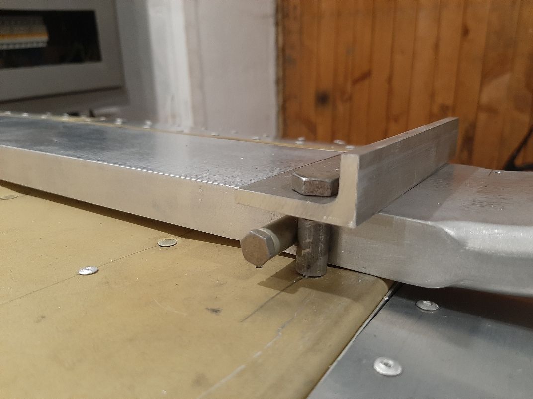

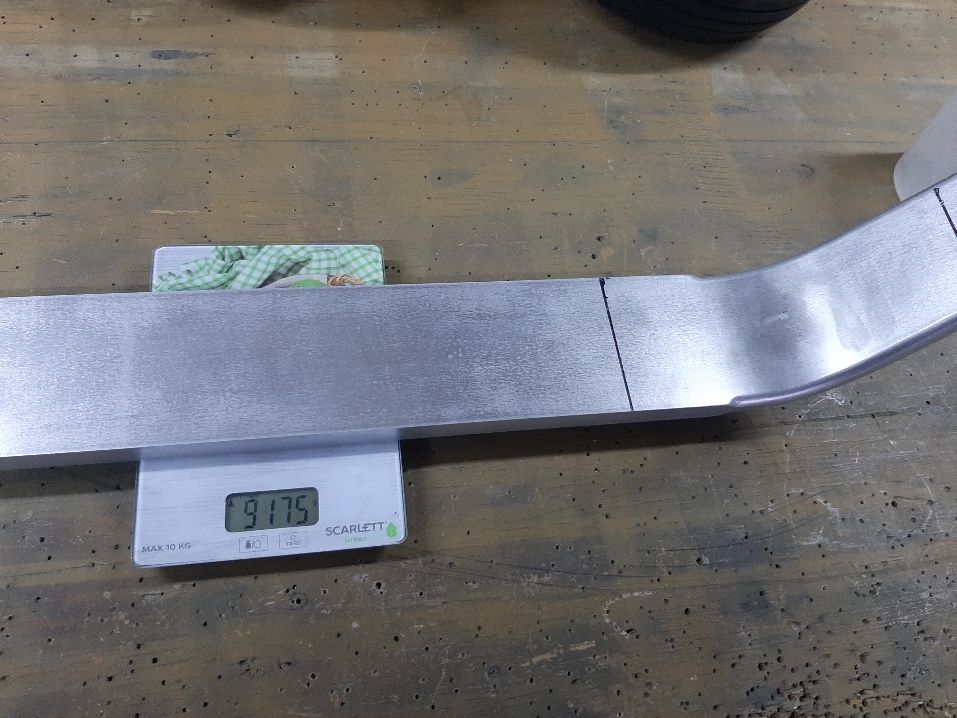

Наживулил рессору. У Тэтчера все просто, рессора шириной 125 мм, четыре болта насквозь и все дела, но "наш" подход такого не терпит, поэтому рессора шириной 100 мм и танцы с бубном по креплению.
Сергей, Омск
Омск
Концепция крепления разработана в соавторстве с Виталичем, Тэтчер к этому отношения не имеет, поэтому можете пинать смело, если есть за что.

Я думаю уголок нужно заменить на кругляк. А между шпильками стремянки, положить стальные полоски с отверстиями под стремянку для опоры рессоры. Заодно и рессора поднимется над фюзеляжем чтобы она по нему не играла в центре при сгибании..

Качество картинки слабое, поясню в комментарии...
Между рессорой и корпусом ( стальная рама из труб квадратного сечения 25 мм, обшита алюминием 0.5 мм ) имеется прокладка из армированной синтетическими волокнами, жёсткой резиновой транспортёрной ленты. Суммарная толщина миллиметров 10 ( две прокладки по 5 мм ). Прокладки имеют ширину 40 мм и длину - по ширине рессоры. можно сделать и длиннее - с отверстиями на болты...
Прижимается двумя болтами М10 через брусок ( Д16Т ) сечением 25х25 мм. Верхняя грань бруска скруглена по радиусу.
От перемещения в поперечном направлении ни чем не ограничена. Держится на трении по резиновым прокладкам. Если не достаточно сильно притянуть болты к пластинам внутри фюзеляжа, то рессора может съезжать на бок ( был прецидент ). при штатной затяжке болтов М10, рессора удерживается надёжно...
Lapshin
Вообще-то, это недопустимо - а в качестве примера более неудачное решение еще поискать.

Друзья, всем спасибо за советы!
Под опирание рессоры на лонжерон фюзеляжа планировал положить пластины из АМГ 6х40х130 мм. Вы думаете лучше из резины? Уголок 5х40х20 мм оставляем? Или всё же кругляк искать из д16т миллиметров на 25 и верхнюю часть сфрезеровать немного..

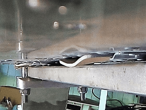

Сергей Уголок вполне справится со всеми нагрузками, а вот под рессору как посоветовал Иванов ставить резину наверно не стоит, только АМГ пластину, там должно быть всё жестко, а пространство под дном фюзеляжа не менее 10 мм , пластина при касании весьма жестко била на 701-м при 5 мм и толщине рессоры 25 мм в обратку , поставили дополнительно 5 мм и эффект ушёл. Резина слишком мягкая, даже транспортная лента, проверено.
