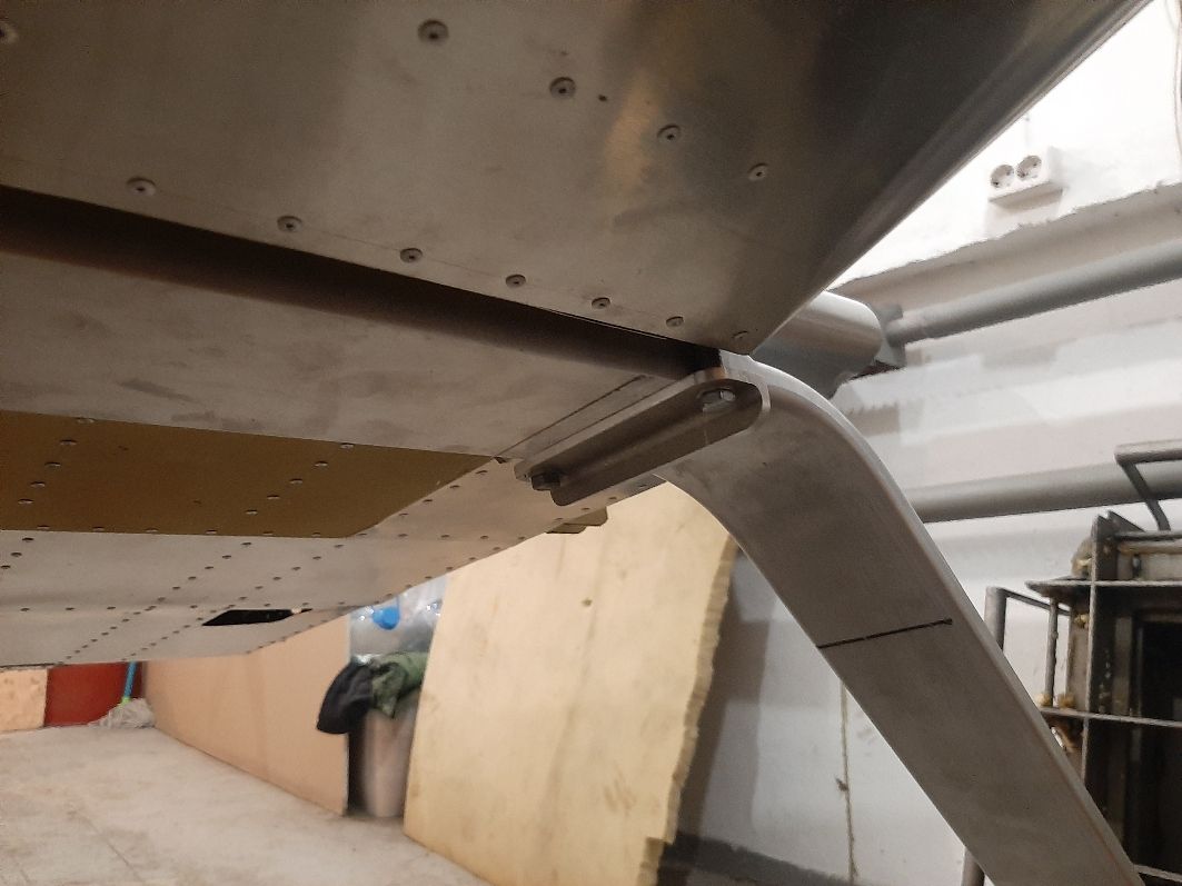

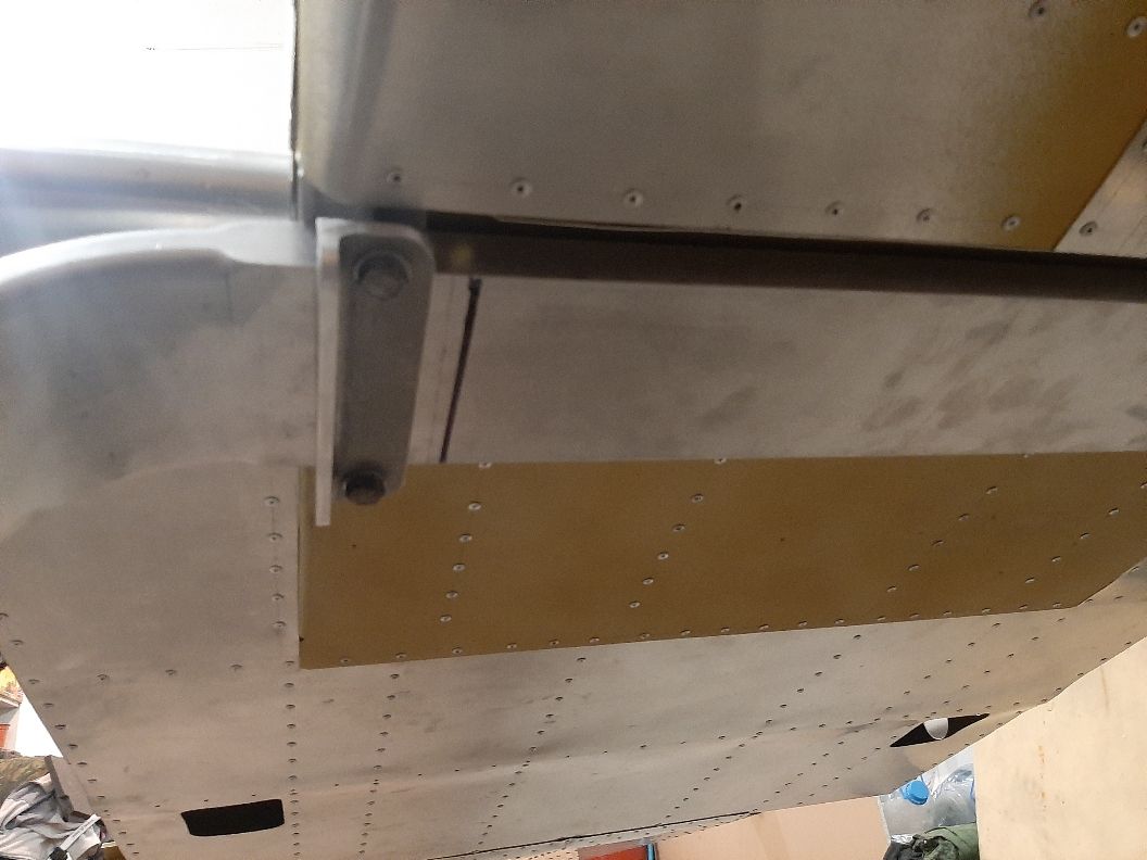

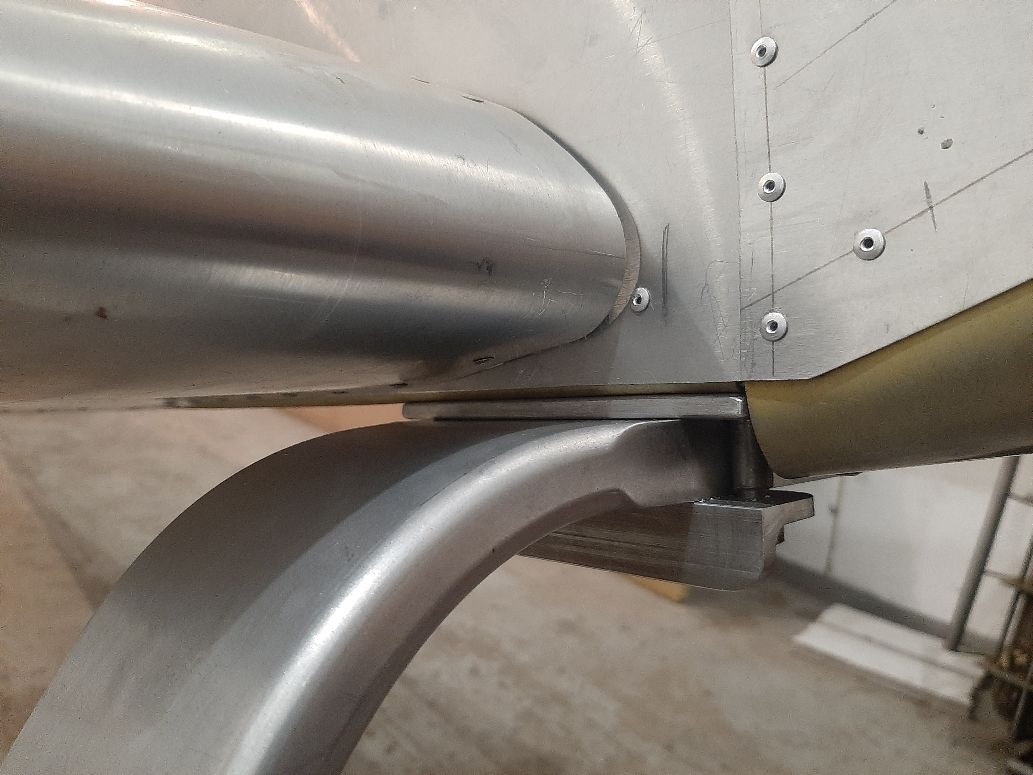

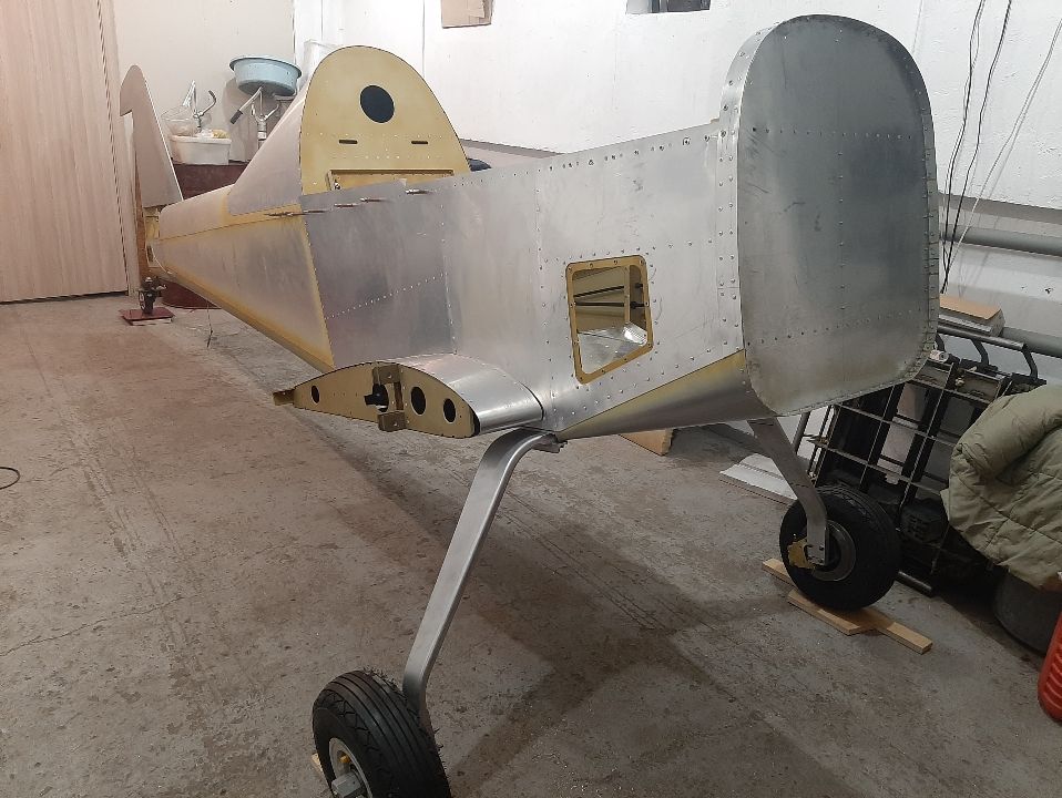

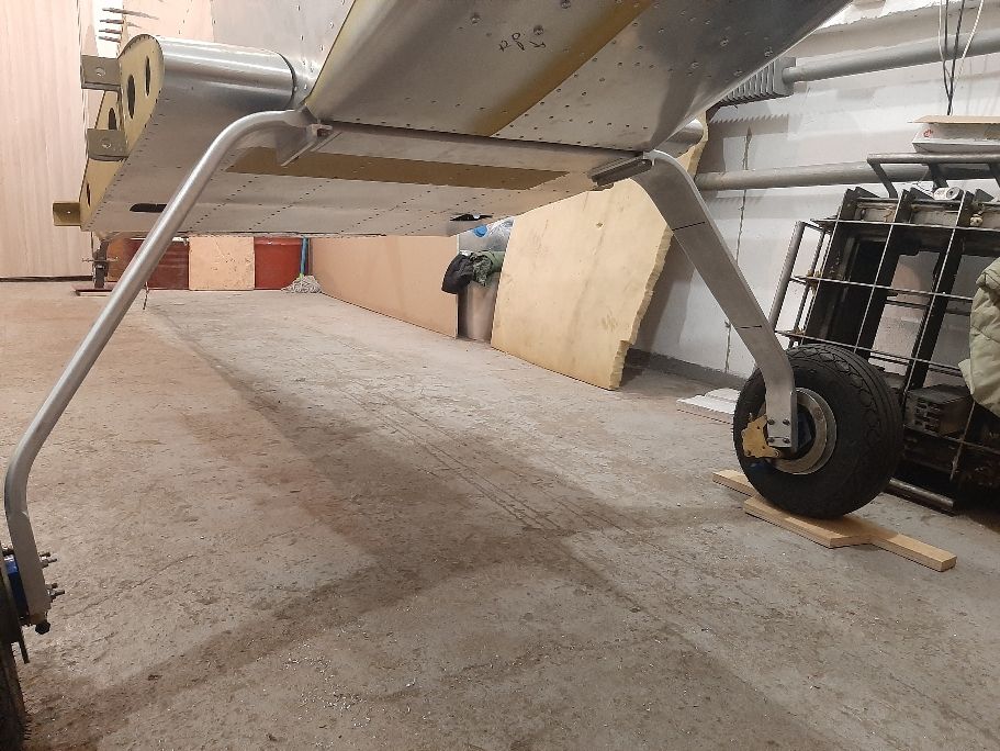

Учитывая что опыта установки и эксплуатации рессоры у меня нет и вняв всем озвученным предложениям, оставил крепление как есть, а там на пробежках проверю, в случае чего изменить не сложно будет.
Главное вовремя заметить , тогда так ! :)
Но самая стрёмная нагрузка возникает при наезде обоими колёсами в небольшую канавку . ;)

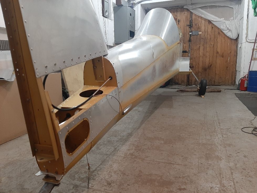

Позавчера отправил двигатель на переборку в Москву. Он хоть и практически без пробега, но как хранился и всё такое, в общем перебрать нужно. Очень хотел сделать это сам, но мой друг предложил помощь с этим вопросом у хорошего специалиста, да ещё и безвозмездно. Долго сомневался, но решающее значение сейчас имеет время, весной самолет нужно поднять, а работы ещё много. Однако отправил.

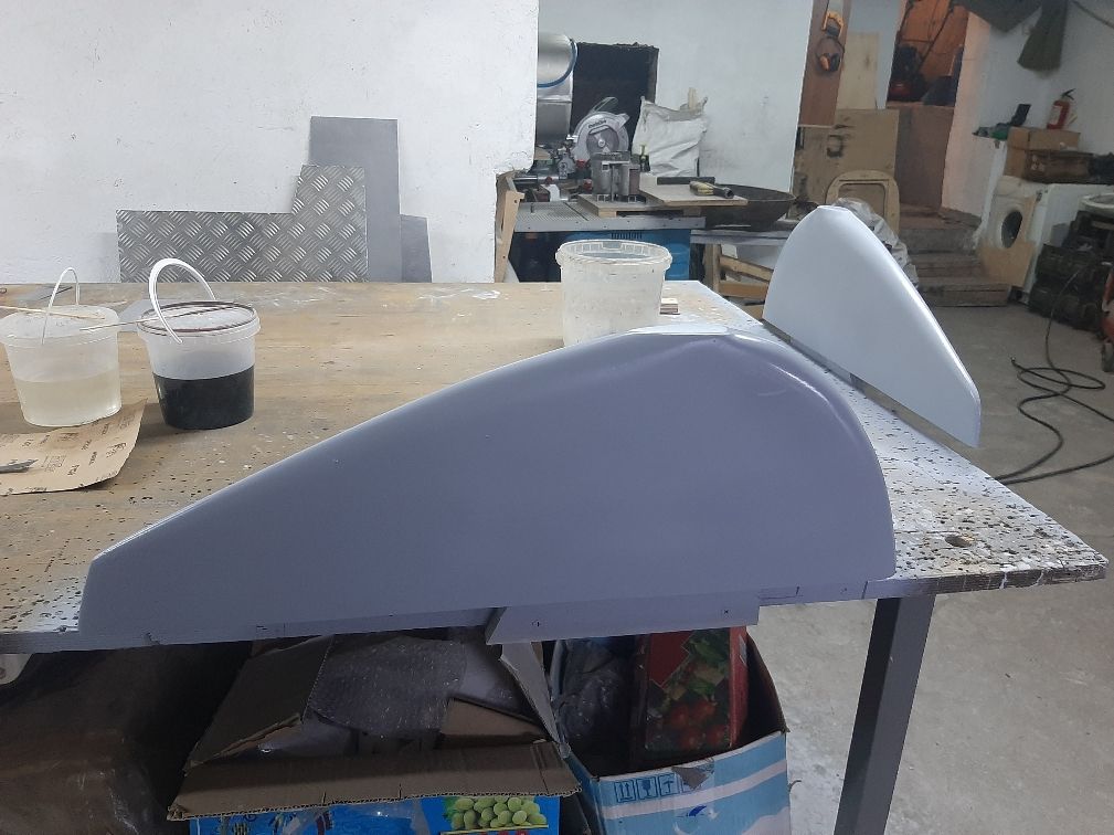

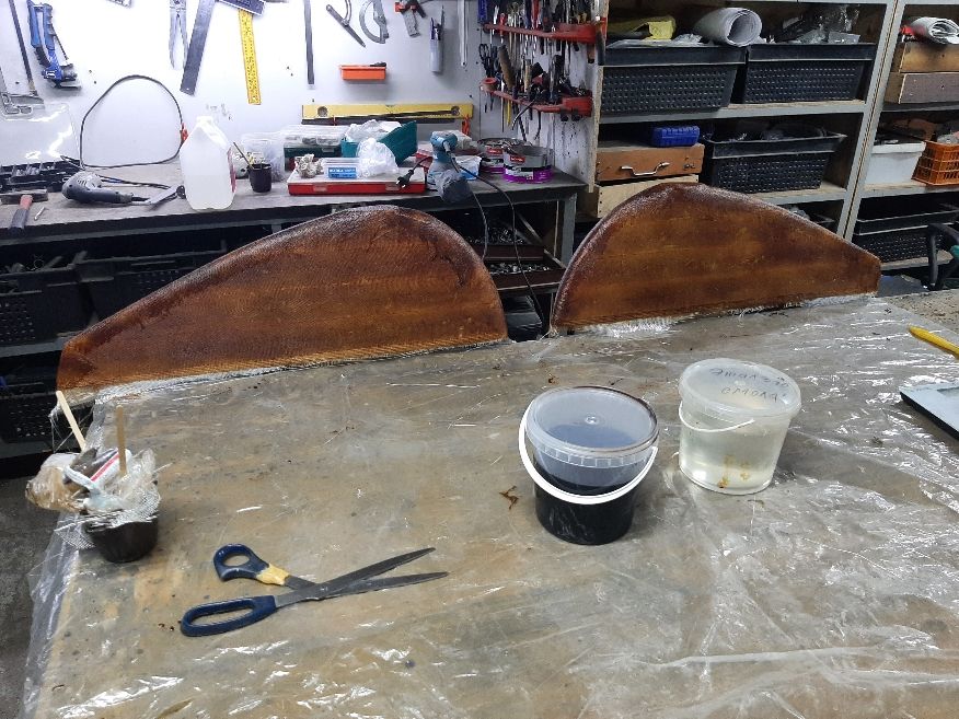

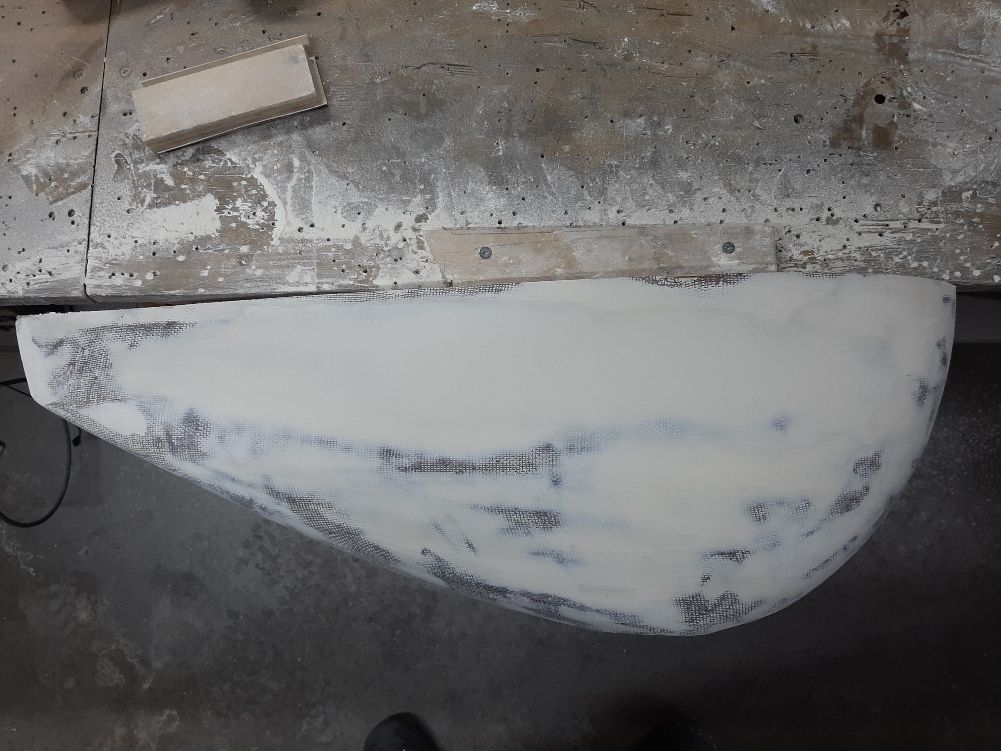

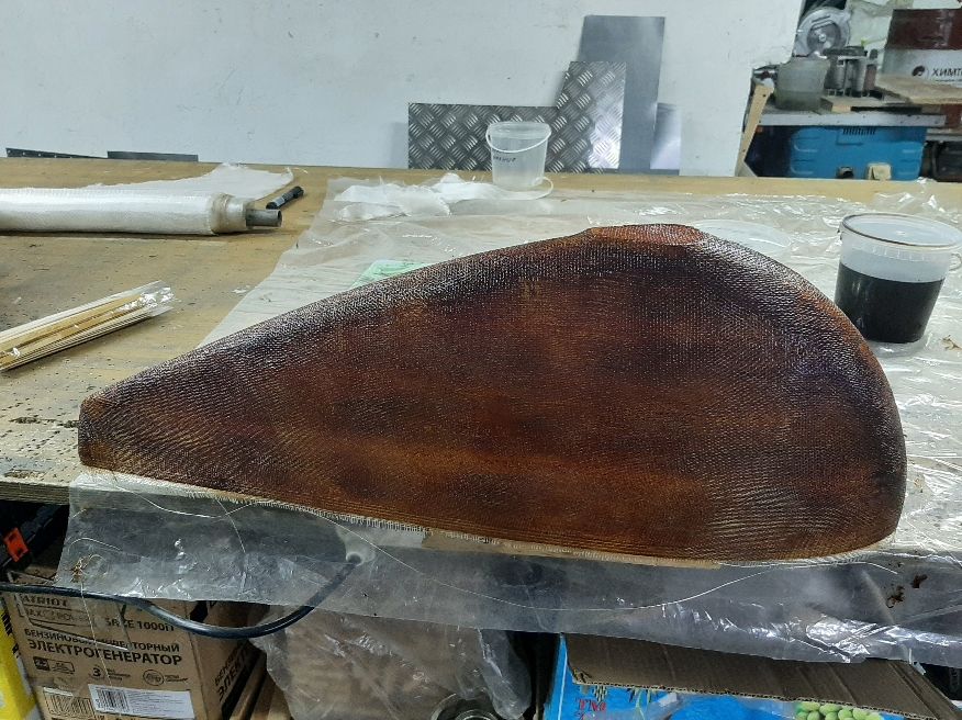

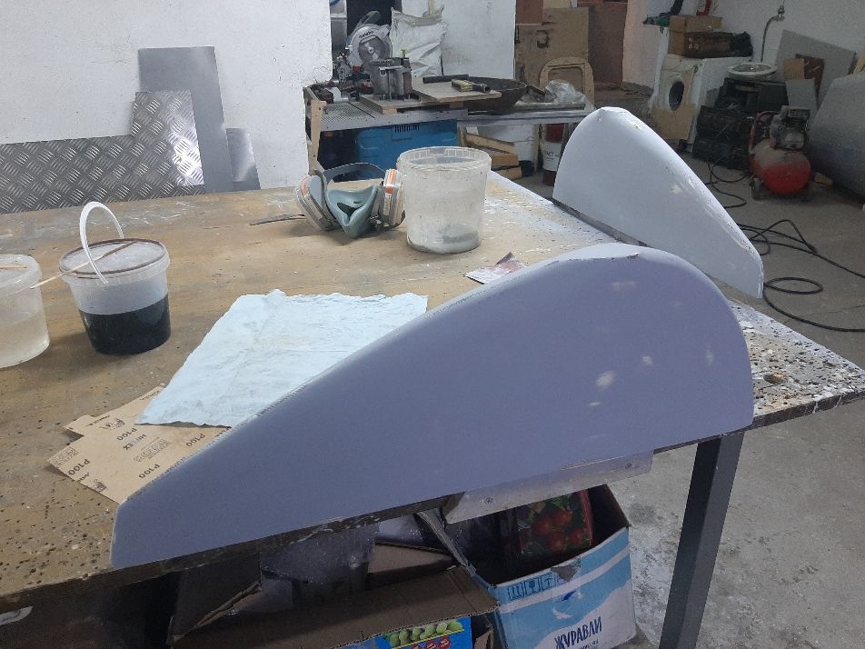

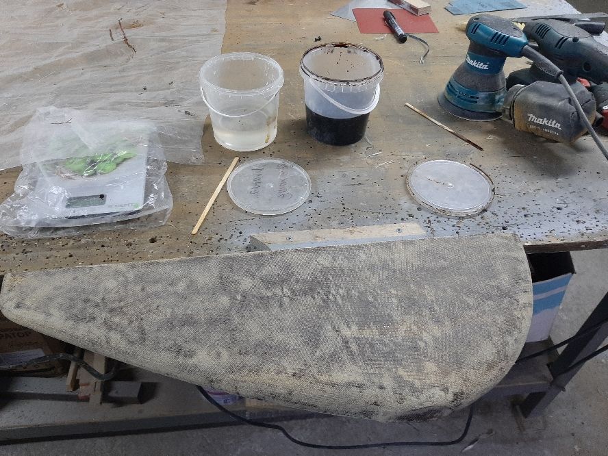

Выклеил корочки законцовок, но что то пошло не так, вышли уж очень хлипкие.. грешу на ткань, старые запасы закончились, приобрел новую и вот 🤷‍♂️
В итоге зачистил и приклеил еще один слой стекла.
