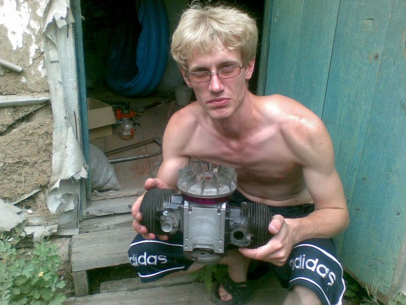

во какой движок
лень доделать да и некогда. примерно 15л.с. думал сделать для дельты, может продать или доделать?

Продать сможете только по цене металлолома, лучше доделать и испытать, может что дельное получится :~)
От чего цилиндры, коленвал, какое зажигание, карбюраторы?
ЗЫ Какую дельту Вы хотели пятнадцатью кобылами запустить в небо? :-?
с рядным расположением цилиндров из М Конструктор 12 лошадок получилось ну и этот если форсировать 15 можно получить. а ставить на парящее крыло хотел, типа дельталета Е-16. коленвал на половину самодельный картер самодельный, цилиндры урал. кстати на аватаре тоже урал, на велосипеде дурью маился до 70 км/час в легкую разгонял (как не убился?) Это я так выложил, чтоб на личные сообщения отвечать(первая тема), хотя... по разным формулам, подсчетам и т.д. и т.п. 54 кг тяги получит можно с такого. многие пытались и пытаются сделать что то подобное ,ну и я тудаже, особенно меня подзадорило то ,как один умелец бензопилу урал до 9500 оборотов раскрутил и на параплане с ним летал(правда ресурс... ну ет не важно). НАДО ДОДЕЛАТЬ(кстати по цене металолома я и думал, люминтий всеже)

А чертежами  поделишся умелец 😉, конечно дорабатывай, или мне перешли, за почту и алюминий (металолом) заплачу 🙂
четртежи были а теперь нет растерял, да и не нужны они. самая сложная деталь для меня, средняя щечка коленвала оказалась, у нас такого станка (координатно раст.) на заводе не оказалось. нужны токарный,сверлильный, фрезерный и координатно-расточной. готовлюсь к химии не до движка.
