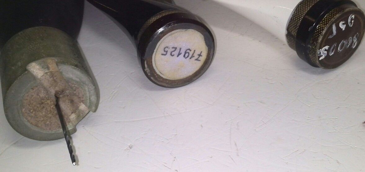

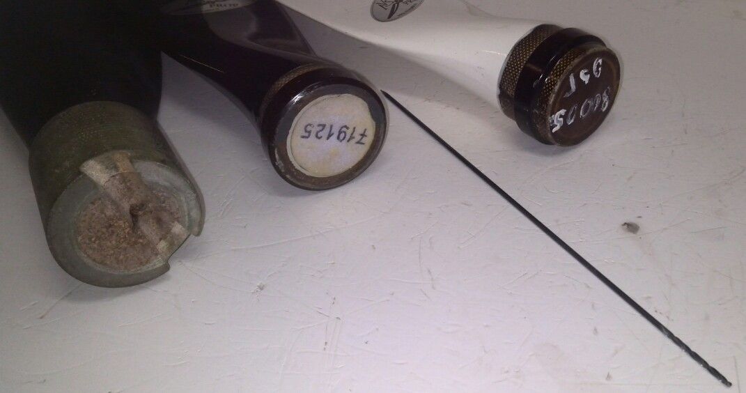

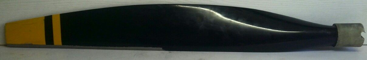

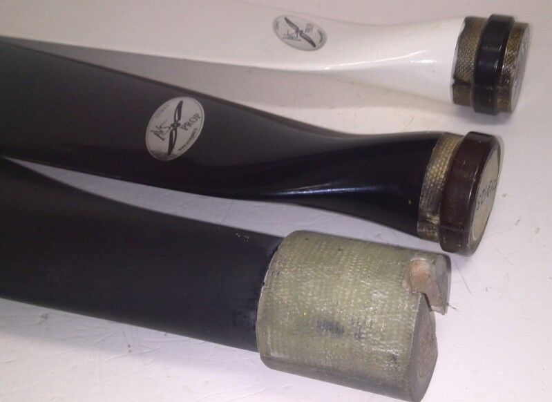

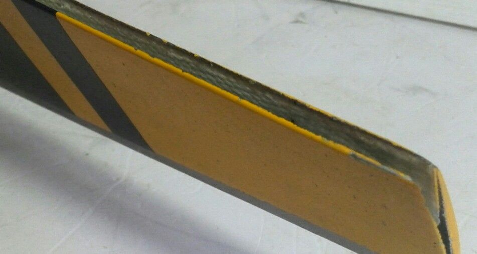

Вот такая ,совершенно неожиданная,история приключилась! У знакомых аэролодка,двигатель Honda,четырехлопастной пропеллер.Лодка,как ей и положено, стоит на берегу.Ну как то от дождя прикрыта,не укутана.Кто бы мог предположить,что после дождей вода по ступице попадет в одну из лопастей! Завели мотор-хлоп! Душ водяной! Скопившаяся в лопасти вода порвала ее по месту склейки.Хорошо быстро заглушили , ничего не отлетело.Оказалось в ступице лопасти ни чем не заглушенное отверстие, по которому вода благополучно заполнила лопасть,которая находилась как раз концом вниз.Производителя лопастей не знают,приобретали лодку с рук.
