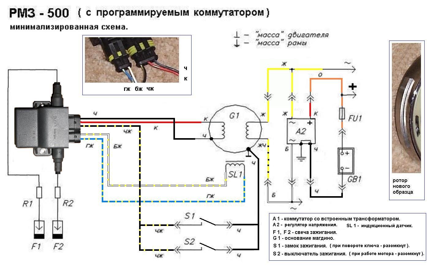

Вопрос форумчанам имеющим двигатели РМЗ 500 или РМЗ 550
Alekseevich66
Есть двигатель РМЗ 550. Зажигание "Дукати". Из двигателя выходят 4 провода, заканчивающиеся 4х полюсной колодочкой. Если расположить колодочку фиксатором вниз, то сверху будут два жёлтых провода с чёрной полосой каждый. Нижний левый провод чёрный. Нижний правый провод жёлтый. Подскажите пожалуйста, какие провода я должен использовать для подключения тумблера "Вкл"-"Выкл" зажигания ?
