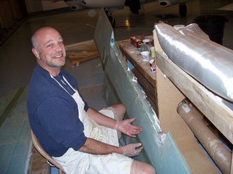

Я не об том, чтобы использовать его в силовых элементах, где сосредоточенные нагрузки действуют.
А о том, что вполне (наверное!?!) возможно использовать этот материал для изготовления нервюр в крыльях СЛА с малой удельной нагрузкой на крыло (типа того же Lazair-а), где нагрузки рассредоточенные. И в основном нервюря служат лишь для формообразования профиля.
Строит же мужик крылья из пенопласта целиком - http://www.iconixresearch.com/aircraft/chapter19.html
    30,7 КБ · Просмотры: 398
