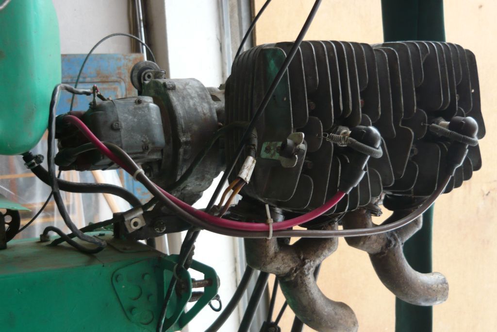

Добрый день всем Форумчанам !  Вопрос к профессионалам . А возможно-ли использовать лодочные моторы для Л\А ? Ведь они легче по весу и мощнее и могут работать на больших оборотах . Если можно аргументировать Все " ЗА " и "Против "  С  уважением  Виктор .

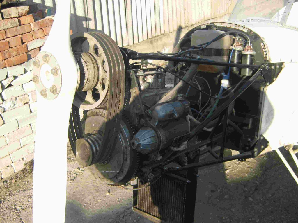

Можно. Когда не было более приличного, летали и на них. Много гимору по превращению мотора в авиационную силовую установку (редуктор, система охлаждения итд итп.) Но если очень хочется то..... :-/
Вот например.

Да, щас с водоквадроснего и пр. мощные, легкие, вроде надежные, но повозиться надо с доведением их для установки на летающую технику. Со снегохода, Сузуки 800 куб. 140 сил, сухим весом 45 кг схватили, пока на самолет с редуктором, винтом, радиаторами и пр. поставили, то набрали 75 кг. Зверь. Лодка просто выпрыгивала из воды. Но споткнулись на вибрации. Начало все трещать и отваливаться. Заменили на Р-912 и все стало нормально. На лодочных летать можно, но там, где в любой момент сесть есть или дернуть БПС. Спокойно летать можно только на авиадвигателе.
Лодочный мотор спроектирован с учетом охлаждения забортной водой(т.е. температура входящей воды примерно +20). Если Вы сможете создать такие условия на своем самолете-то все должно получиться 🙂
Все эти "до дури форсированные" лодочные моторы для авиации не очень подходят. Много технических проблем которые сводят на нет эту мощность.
