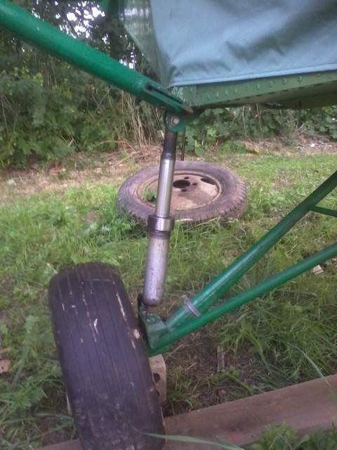

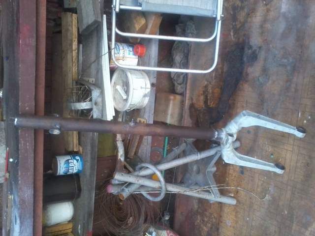

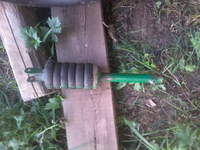

ну кто что, а я продолжу. вначале предложу за пиво или БС (большое спасибо) амортизаторы системы... короче, которые были. может кому-то и пригодятся, хотя их работа замечена нами не была. переднюю ногу слепили новую. старую не предлагаю. деформирована и частично разукомплектована. новый виноградовский редуктор короче старого. приходится смещать назад перед капота и укорачивать листы обшивки. стартер в другом месте, поэтому напилинг ждет стеклопластик передка серьёзный. втулка киевпроповского винта на редуктор не лезет, заказали шайбу. видится, что редуктор - песня (но пока еще не спетая). несколько фото для иллюстрации, может кому и интересно...

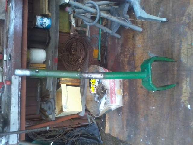

и новая передняя нога ;-)

Я же говорил, есть вопросы пишите в личку. У меня нет желания оправдываться, я не чувствую себя виноватым.
Зачем покупали? Странно, но все остальные, поверьте не один десяток челоловек, (один из них налетал около 600 часов) наоборот хвалят работу резинопластинчатых аммортизаторов.
И стойку погнули? странно как то?
И еще,
На Foto0059.jpg такое впечатление что подкос погнут чуть-чуть. Если так то
какие отрицательные перегрузки Вы дали? или на посадке об землю, извините, трахнули? позвоночник цел?
