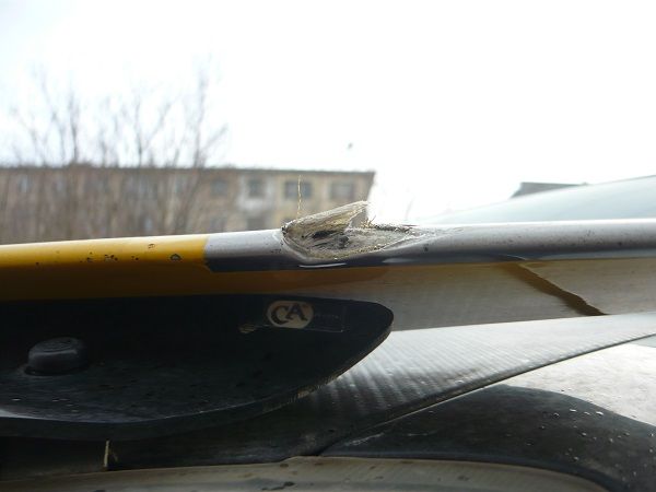

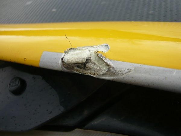

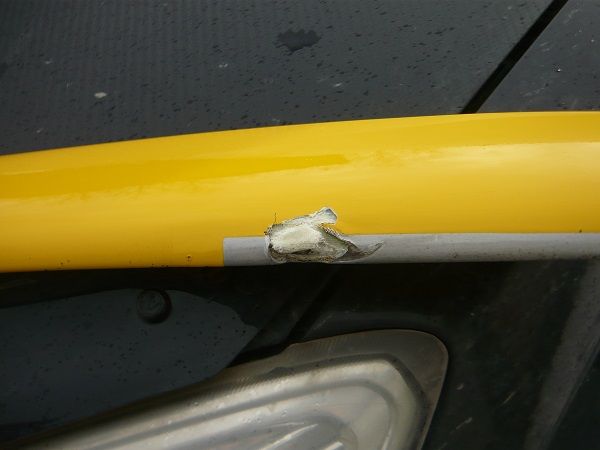

Всем привет! Прошу совета: разбило переднюю кромку лопасти слетевшим с глушителя хомутом, разбило не очень сильно(см. фото), остальные лопасти целые. Вопрос в следующем: стоит ли самому затеивать ремонт, а если стоит, то каким образом(просто залить эпоксидкой с наполнителем или зашпаклевать и все) или все-таки отправить в ремонт производителю, либо заменить лопасть целиком? Винт Казанский.

Трещинка показывает, что разрушение ушло далеко за пределы дырки. Заменять лопасть.
KAA
Ненавижу Солидворкс!
Это не трещина,а проволочка из латунной сетки. судя по всему,лопасть финишпроповская, пришлите фото им. Они лопасти ремонтируют.
МЛМ-ремонтопригодно.

Да, это проволочка, видимых трещин нет. Ситуация еще осложняется тем, что винт нужен сейчас, а пока я им отправлю лопасть, да пока ее сделают и вышлют обратно пройдет уйма времени. Я уже отправил им запрос по прайсу на винты, возьму в запас еще один, но,это тоже время.

Просто зашпаклёвывать-опасно! Здесь нарушен замкнутый контур лопасти, воспринимающий кручение. Поэтому, я бы восстанавливал, наложив заплату из стеклопластика соответствующей толщины с большим скосом краёв. Но винт-такая опасная штука, что я бы не советовал рисковать в данном случае! Отправьте в Финишпроп экспресспочтой, договоритесь с ними об экспрессремонте. :)

;D ;D ;D Солнышко, я 46  винтов на заказ сделал, а до того были и некоммерческие. И пластиковые моноблоки клеил для себя, и  с финишпроповскими знаком непонаслышке, ибо сотрудничаю с ними систематически и на их производстве бываю. Будь винт деревянным,-однозначно можно было ремонтировать самому. И тут-середина лопасти-место весьма критичное (крутящий момент почти максимальный, изгибающий уже достаточно велик).
А ещё, был знаком с Романом Седых (бывшим форумчанином Grey,светлая ему память), который погиб из-за оторвавшейся лопасти композитного винта, насколько я знаю. А ещё мой приятель, зачепил как-то финишпроповским винтом снежный бугорок, осмотрел и ничего не увидел,окромя царапин и забоины на оковке, и не послушал моего совета тащить винт в "Финишпроп" на дефектацию, и оторвалась та лопасть погодя, (слава богу на рулении), и раздолбало ему и мотораму и крыло...

Ладно убедили.  Сам бы отремонтировал, но другим советовать не буду. Посты посносил.
Яркий пример высасывания проблемы из пальца.  Расчистить до прочного материала, вклеить слои стеклоткани заделав дырку, зашкурить место площадью в 5 раз больше поломанного куска, наложить стеклоткань, все сошливовать, отбалансировать.
Все в авиации сделано с огромным запасом прочности.
Думаю, даже ничего не делая, этот винт "с дыркой" может послужить  не один полет.. но просто некрасиво.
Производители любят сгущать краски.. они этим живут. Типа это все пипец как сложно и куча тонкостей.
oleg51
Я люблю самолеты!
Новый винт полюбому буду заказывать(уже списался с производителем),но с этим тоже надо решать. Поступило предложение отремонтировать с помощью микросферы в эпоксидке, чешу репу,принимаю решение. В принципе, после повреждения я еще летел несколько километров и даже выводил двигатель на ВР. Скорее всего закажу новую лопасть(4600р.).Проблема во времени: пока "туда" уйдут остатки винта, пока сделают, потом обратно, а винт нужен в эти выходные. Эх,блин, не было печали!  Всегда нужно иметь в запас.
