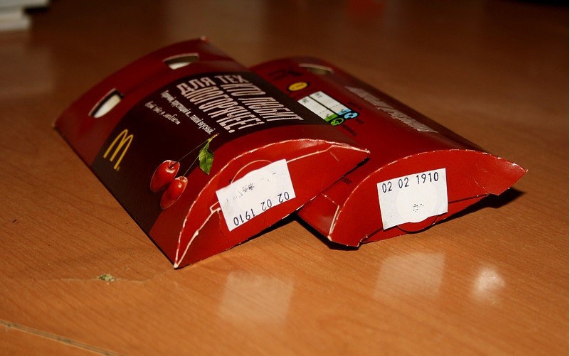

[highlight]Что представляет из себя матрица крыла? [/highlight]
Это не шутка
Это называеться работающая обшивка
Только в коробке для пирожка нету лонжерона  и нервюр. Но есть замыкающие концевые нервюры. Этого достаточно чтобы продемонстрировать как создаеться жесткость на кручение для свободнонесущего крыла. Но есть и другой принцип создания жесткости на кручение свободнонесущего крыла например как у истребителя И 16 там использован принцип крыла биплана, когда большая часть жесткости на кручение создаеться нервюрами свзяанными с лонжеронами. к тому же там еще обшиваеться передняя  кромка крыла ( переднее ребро обтекания)
