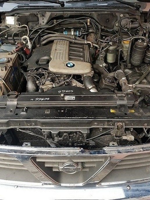

Брат Александр! Это тебе в назидание. Ты как то здесь написал, что я "конструктор" в переносном смысле . Вот тебе маленький житейский совет.
Когда ты сумеешь сделать что то подобное. Как на фото ниже. А там моя машина Ниссан Патрол. Но если посмотришь, то под капотом М57 .
Так вот когда хоть немного поймешь как это сделать. А если еще и сумеешь. То тогда я перед тобой сниму шляпу.

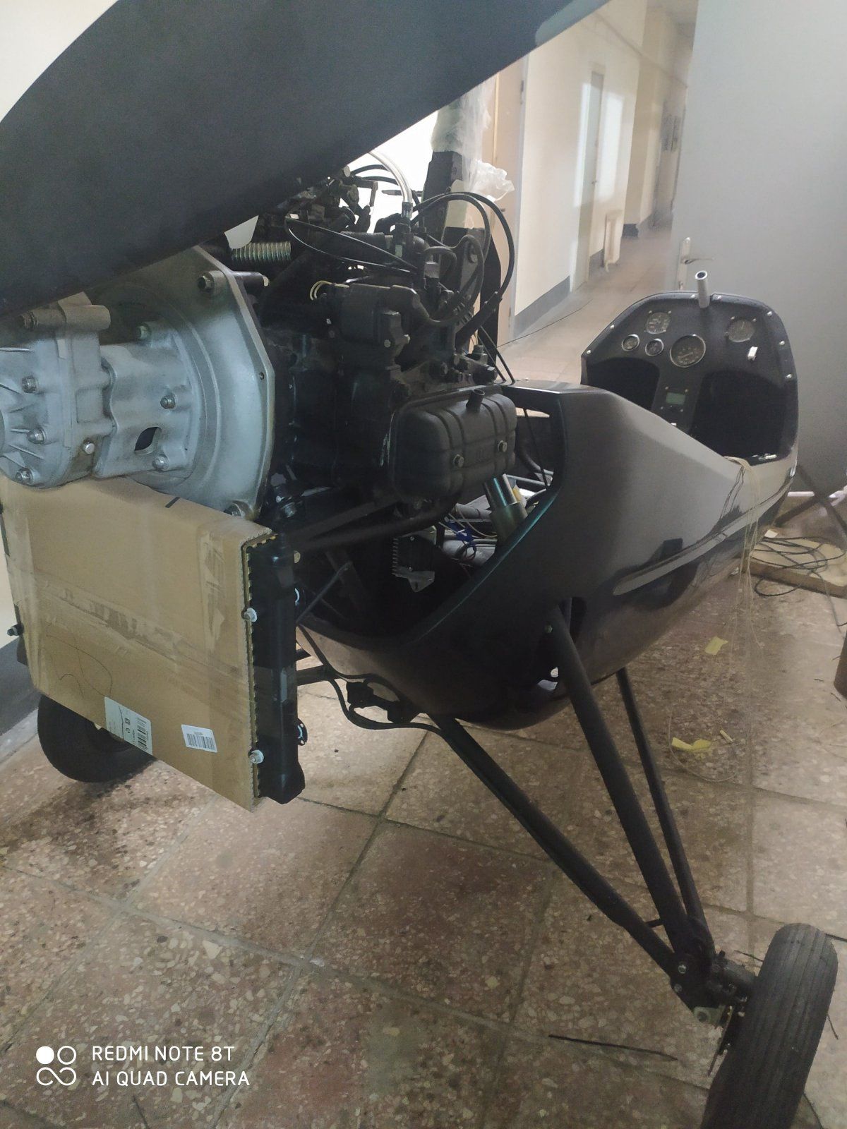

Этот дизель запускаем в этом месяце.Сейчас конструктор в отпуске.Мотор с Красноярска уже пришел.

Движок даже не распаковывали.Отправим заказчику мотор J35 с редуктором,выйдет с отпуска конструктор,тогда и начнем работу.Этот дизель больше будет востребован на аэролодках.Во всяком случае там он будет обкатываться.Уже на него будем ставить редуктора с азотированными шестеренками

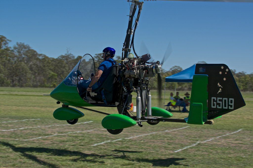

Я знаю, идеальных производителей нет, Чернов старается, делает что может. Его редукторы летают на всех континентах. Вот буквально сегодня получил фото из Австралии, чел летает с 2012 года. Давайте уважать тех кто работает в Авиации. Ветка начата с идеей помочь тем кто заказывает редукторы для БМВ 1200, а съехала на немного другую тему :)

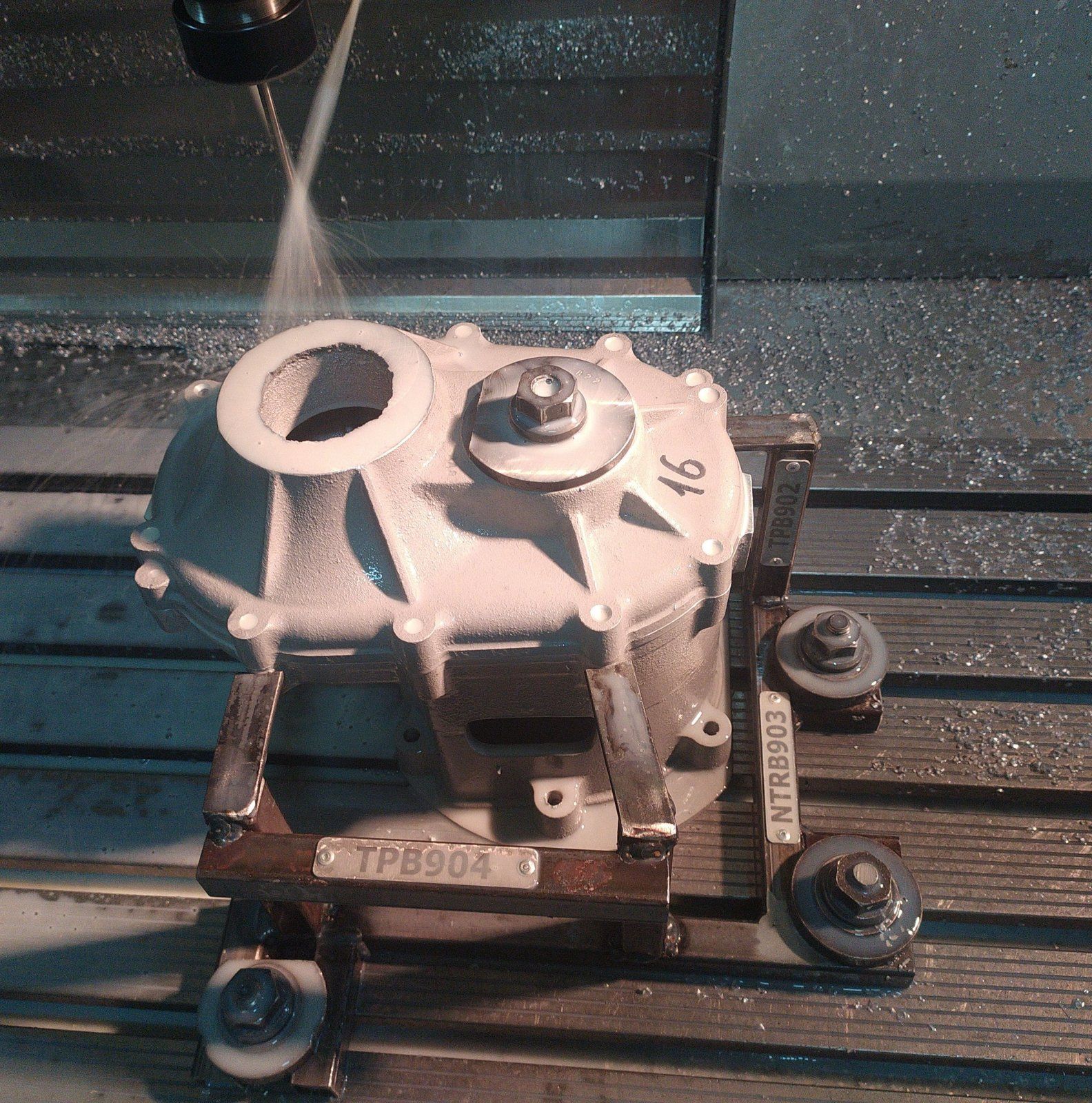

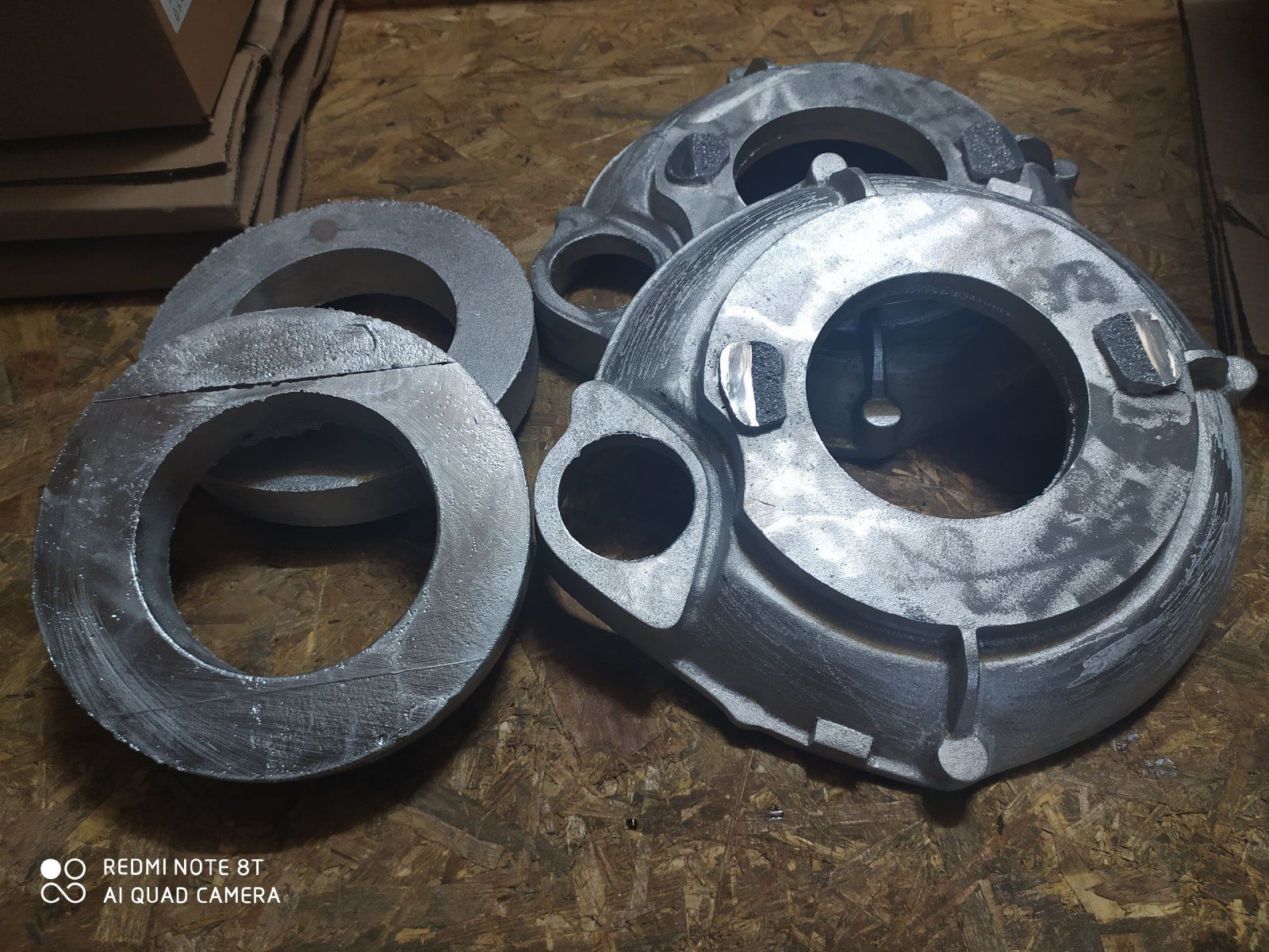

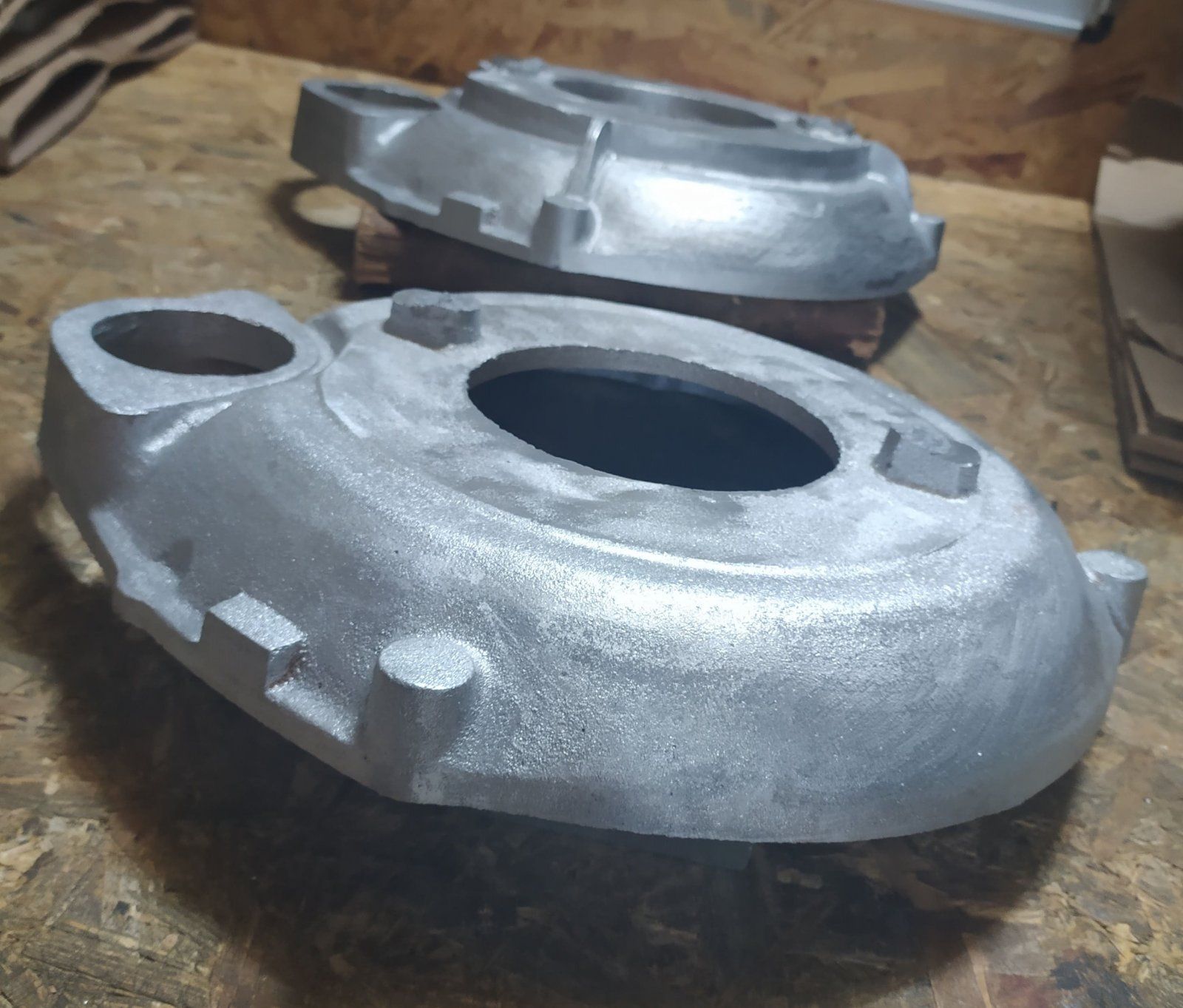

Василий, плиту (две для страховки отлили).
Сейчас на станке в расточке редуктора а после сразу запущу твою плиту в расточку. Надо в программу вносить изменения, этим занимается программист. Вроде добавить к литью и не много, а несколько дней работы и литье отдельным тигелем.
На фото: час назад поставили на сверление и резку резьб. Это все за одну установку на МАНО.
Дня два еще редуктора будут в расточке. Работаем в две смены.

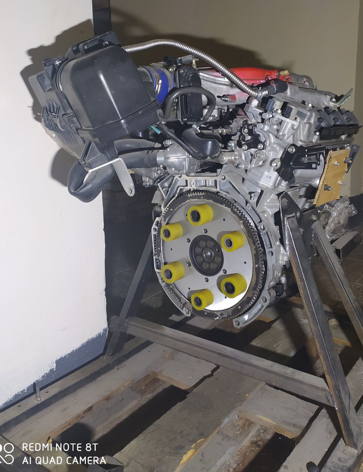

На фото ниже:
Муфта к J35,уже на моторе. Пару дней и дадим фото установленного редуктора с плитой/колоколом

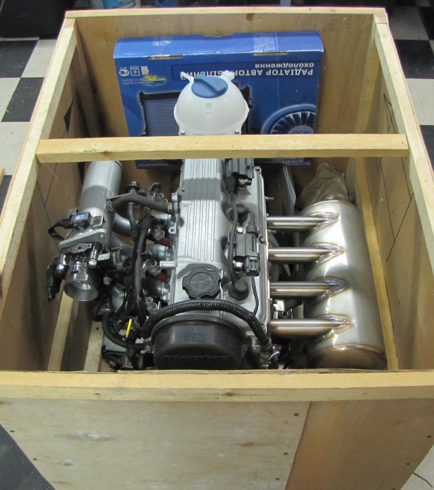

Фото американца класс! Я тут ломаю голову как переделать глушитель на телеге под субару.

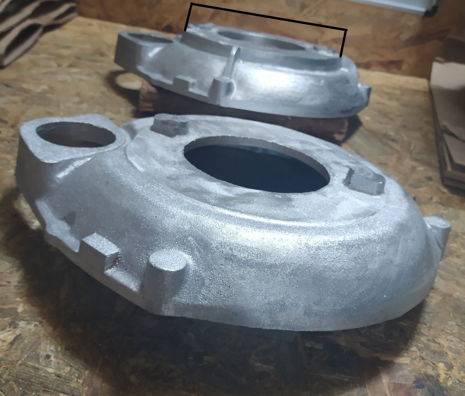

С плитой понятно. Непонятно зачем так сложно? Зачем 2 плоскости сопряжения? Зачем и новая плита и проставка? МЛМ, Лучше было сделать прилив на плите нужной толщины если все равно модифицировать плиту отливку.
Или не делать прилив на плите (взять стандартную плиту) а сделать проставку нужной толщины. Я не прав?
Проставку наверное проще было выточить или отфрезеровать из дюраля типа катушки. Можно сделать тоньше и легче. Я не из желания покритиковать а из желания сделать лучше, тебе виднее как делать, но обычно проще это и легче и прочнее.

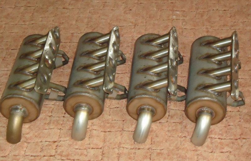

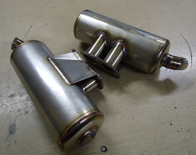

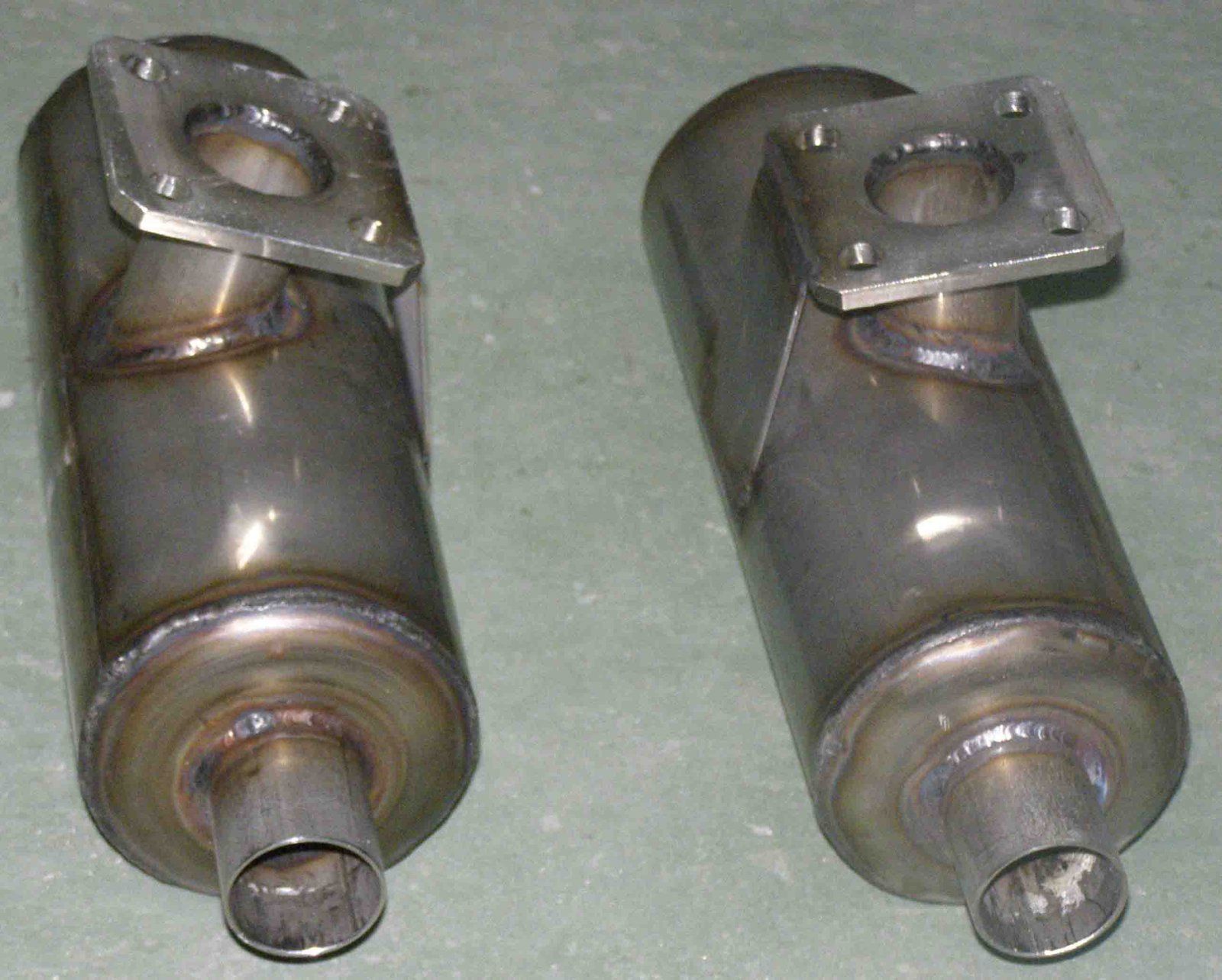

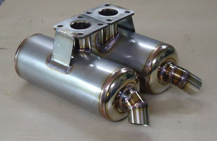

На счет глушителей на Субару. Вот такие делают умельцы, давали на форуме объяву. Посмотри объявы в моторном разделе или напиши запрос "глушители на ЕА из нержи надо"

По поводу литья.подьем на самом деле 90мм.диаметр 240мм.Плюс на такой объем два аналогичных литника.Для этого литья надо подключать вторую печь,в литье ставить большие по массе холодильники...Словом,что кажется достаточно простым оборачивается гемором

А зачем кольца цельные лить? Если сделать стенку миллиметров 10-12 то разницы в объеме металла при подъеме на 50 или 90 будет мизерная. Или зачем если нельзя сделать подьем 90 вообще его делать? Стандартная плита + точеная дюралевая катушка 90 мм. Я может странные вопросы задаю, но я парень простой, с обычным авиационным образованием МАИ. И то что я вижу мне кажется странноватым.
То что ты видишь это глушители и довольно эффективные. Проверено. Использую такие на Сузуки последние 12 лет. Внутри перфорированная труба.
